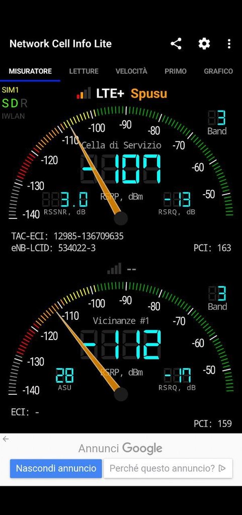

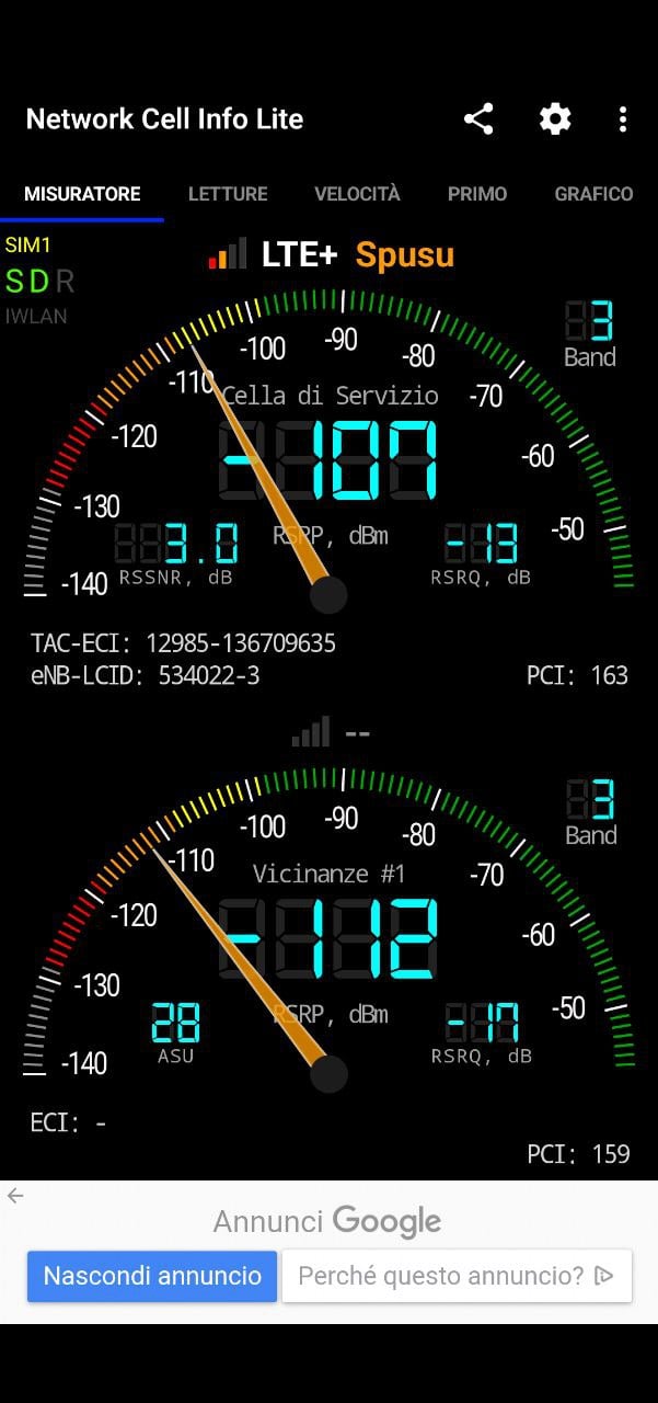

Nickname1 Ciao a tutti, non mi ricordo se sia l'app corretta per fare ciò ma al momento su Android sto usando l'app network cell info lite per vedere quali banda vengono aggregate dal mio smartphone. L'unico problema come vedete nello screenshot è che mi fa vedere solo una banda (la banda 3) però il mio cellulare mi dice che sono collegto in 4g+ quindi teoricamente sull'app non dovrei vedere anche un altra banda? grazie
handymenny Nickname1 non sono informazioni che gli smartphone android espongono in maniera chiara e precisa (i Pixel di Google ti dicono di star aggregando anche 10-20 celle 😅). L'unico modo è di usare tool interni messi a disposizione del produttore del tuo telefono (es. service mode sui Samsung) o usare applicazioni che leggono i dati direttamente dal modem (che richiedono root). Le altre applicazioni semplicemente tirano a indovinare basandosi sui dati che il tuo smartphone gli comunica.
Nickname1 handymenny però una volta se non erro mi ricordo che esistevano che permettavno di farlo. Qua sto usando network cell info lite e appunto mi dice che sono collegato alla banda B3 quando invece sono in 4g+ quindi dovrei essere collegato anche ad un'altra banda.
handymenny Nickname1 quelle che lo fanno (es. netmonster) tirano a indovinare basandosi sui dati che il tuo telefono gli comunica, come ho scritto nella risposta precedente

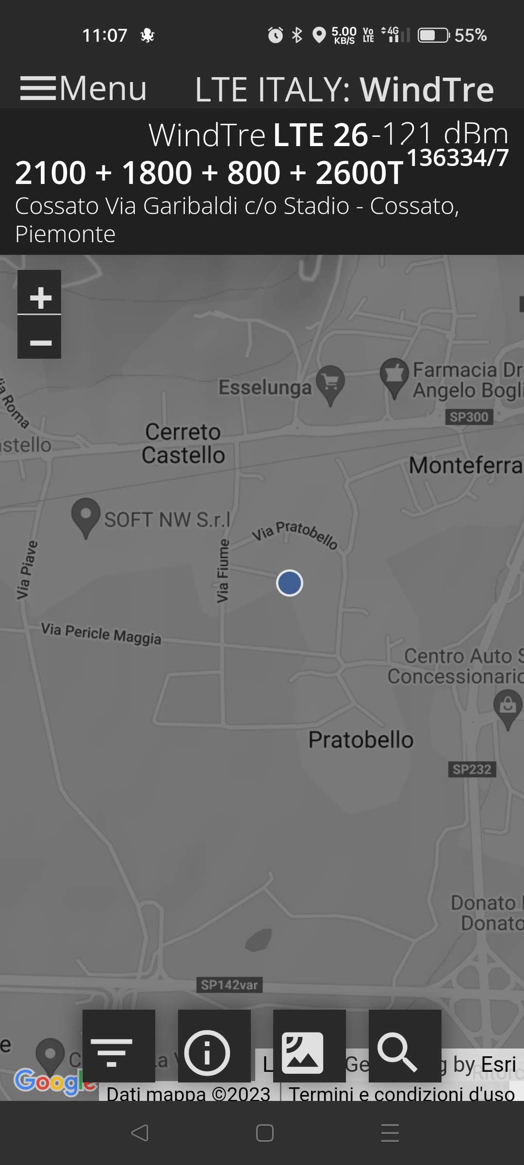

handymenny Pasknet l'app lteitaly mostra le bande censite su quel nodo, non quelle che il tuo telefono sta agganciando Nickname1 su iOS le app di terze parti possono visualizzare la tecnologia di rete (LTE, 5G, GSM etc..), il nome operatore e il PLMN della SIM. Poi c'è il fieldtest che è più o meno equivalente ai tool interni di alcuni smartphone android
Pasknet Mi pare che la app. LTE Italy faccia vedere qualcosa ma non ricordo bene. Forse non il nome delle bande ma le frequenze Credo pero ti debba registrare Trovato screen. come vedi indica le bande Però forse indica solo quelle disponibili, non quelle aggregate in quel momento🤔
