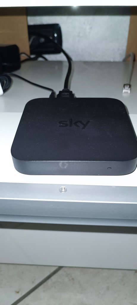

Si è Sky q via internet.
Non è lo skyq che si usa via satellite.
Questo
Ad ogni modo credo che il problema fosse legato a IPv6 con cui viene gestita la rete skywifi
    asessa Si si ma il software è simile.
    Prova a vedere se riesci a trovare riferimenti ad IPv6 dentro alle impostazioni ma non penso.
    asessa Ad ogni modo credo che il problema fosse legato a IPv6 con cui viene gestita la rete skywifi
    No perché se il decoder non supporta IPv6 si connette a DAZN esclusivamente con l'IPv4 di MAP-T
