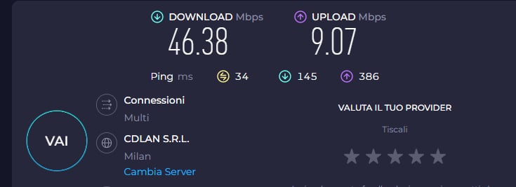

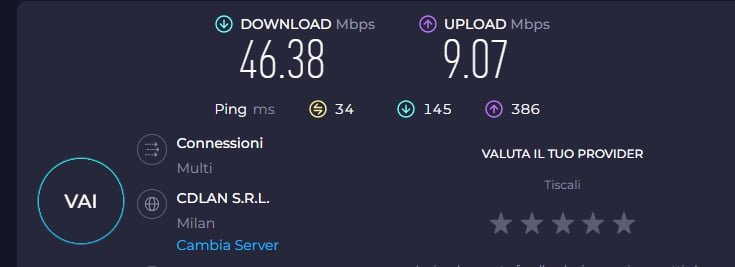

cb900f Ho una FTTC dal Maggio 2022, va a 50/15 Mbs circa, costa 24,90€ al mese, la vorrei togliere e usare il modem 4g+, in attesa di trovare un modem 5G a prezzo "modico". Quanti pizzi dovrei pagare per disdire ?

cb900f andreagdipaolo Con il modem 4G che ho sul tetto arrivo anche a 200/40 Mbs, ho a disposizione 200GB al costo di 7,90€ al mese con CoopVoce. Come tutte le connessioni 4G risente molto della saturazione, quando ci sono evento sportivi in streaming, cala anche a 20mbs Aruba da solo fibra, poste, se per risparmiare solo un euro, tanto vale che.. FTTC è inchiodata li, essendo lontano dall'armadio fibrato, d + non si può fare.

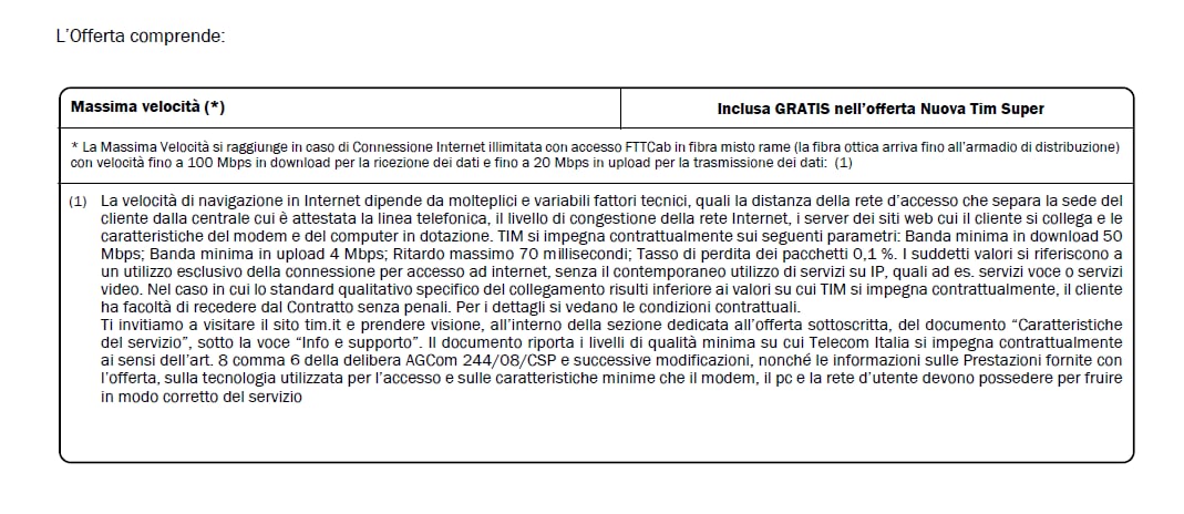

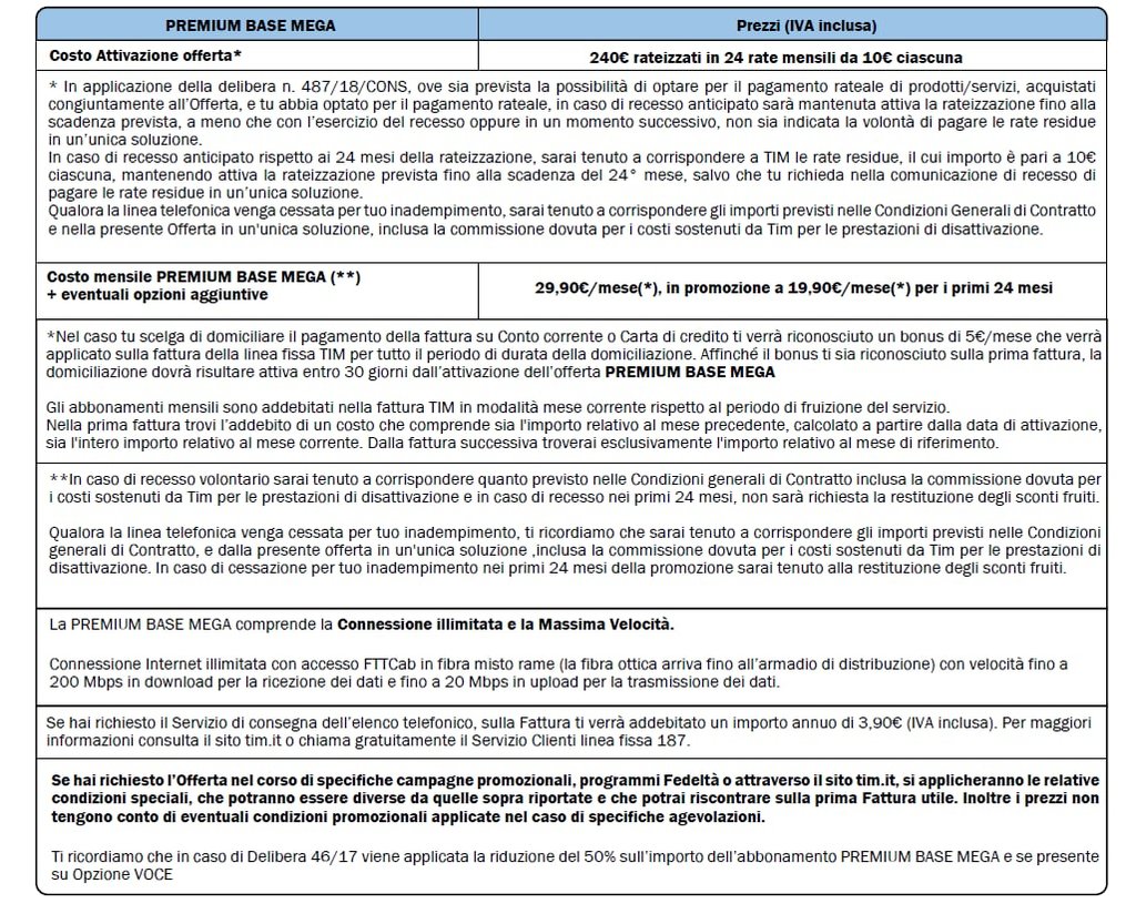

[cancellato] andreagdipaolo Abbandonare la FTTC per la rete mobile ha senso solo quando la FTTC va molto molto lenta. Stra quoto. Anche se non ha molto senso cambiare provider quando paghi 24,90€, magari per risparmiare 1-2€ 😅 cb900f hai la Premium Base, ergo devi sborsare 30€ per cessazione linea + le rate a scadere del contributo di attivazione (10€x i mesi restanti). Le 30€ vengono addebitate nella fattura di chiusura, le rate restanti dell'attivazione saranno fatturate e addebitate mensilmente fino a scadenza, a meno di una tua richiesta di addebito in unica soluzione.

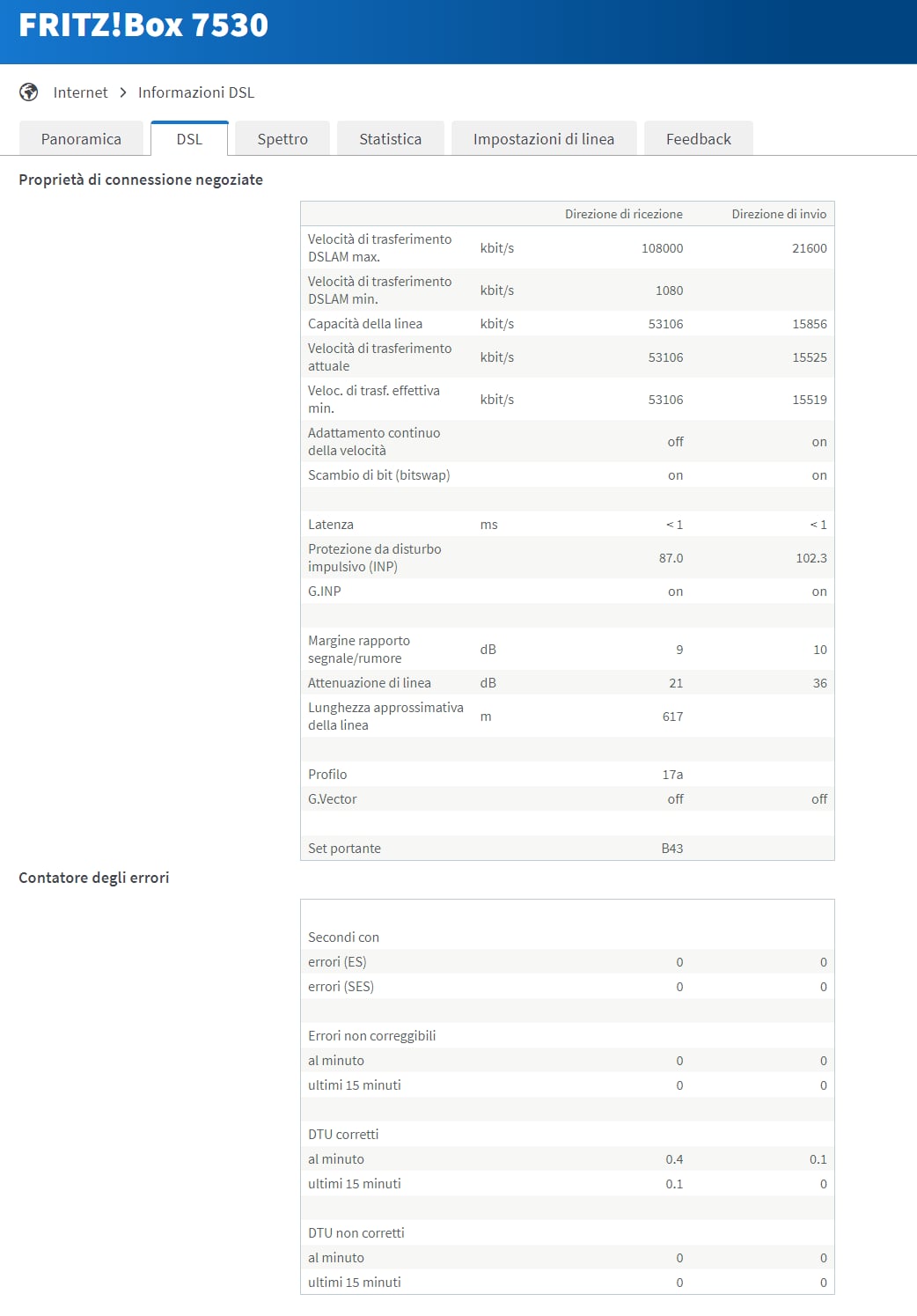

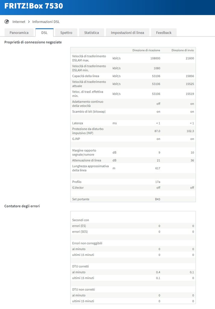

andreagdipaolo cb900f Hai un SNR troppo alto, soprattutto in up. Ma scusa non è meglio una FTTC costante che una 4G con tutti i suoi svantaggi? Non ne farei una questione di prezzo, quei 15€ in più ne valgono assolutamente la pena.
cb900f andreagdipaolo Hai un SNR troppo alto, soprattutto in up. Dipende dal come mi hanno settato la linea, per renderla stabile hanno alzato l'NSR. Adattamento continuo della velocità Protezione da disturbo impulsivo (INP) 87.0 102.3 Per il resto, per quello che faccio io, mi basterebbe anche il modem 56K 😂 Stasera c'è la partita su DAZN e il 4G è lento:
Filippo94 cb900f Dipende dal come mi hanno settato la linea Il sistema ti ha riqualificato (male), chiama il 187 lato tecnico e fatti cambiare il profilo (vedi sotto), la linea rimarrà stabile. Premi per mostrare Premi per nascondere La tecnica migliore è: Buongiorno, lei conosce i profili come l'i2012_1008? Se cade dalle nuvole ringrazi, saluti e richiami. Se no è una perdita di tempo per tutti. E non far aprire segnalazioni. Profilo da richiedere: i2014_1005_REIN L'operazione richiede 10 secondi e la fa direttamente l'operatore che ti risponde al telefono, nessun altro e non è necessario l'intervento di nessuno. Se ti dicono che passano la richiesta al reparto competente, ad un tecnico, che verrà fatto nei prossimi giorni, o altro digli di non preoccuparsi che non è importante e riattacca. Non tutti sono capaci, quindi segui scrupolosamente la tecnica sopra esposta.

Filippo94 cb900f Assolutamente no, se segui la guida indicata. Non farti passare altri, lo fanno loro in diretta. Ne abbiamo fatti a migliaia di cambi profilo 😉
cb900f Mi hanno messo un profilo SOS proprio per evitare le cadute di linea. L'armadio fibrato è a circa 800 metri da dove abito, vecchia linea palificata SIP. Se mi abbassano l' SNR togliendo il SOS....
