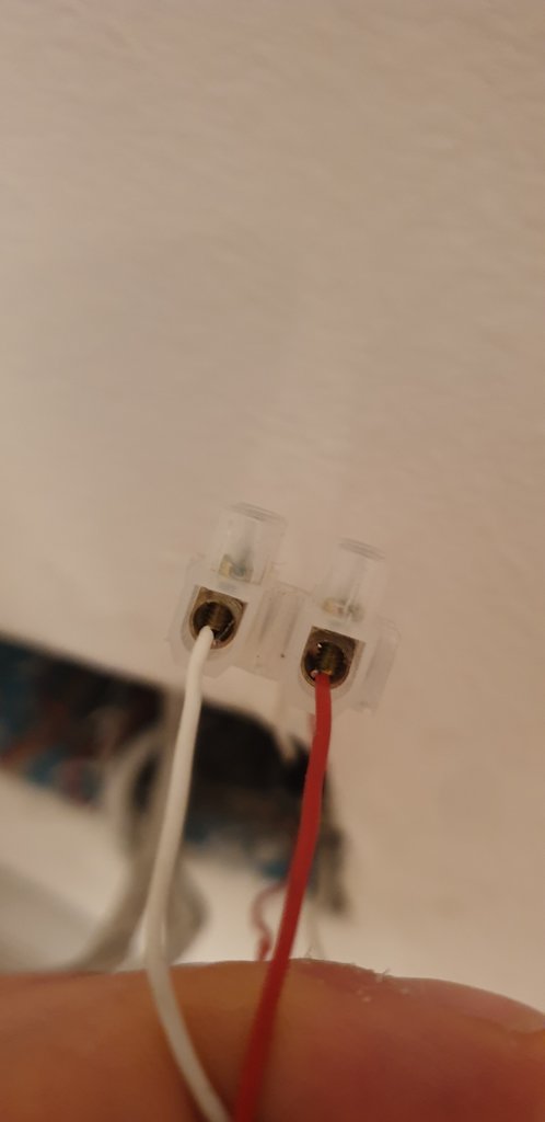

        Hadx niente da fare, giuntare sto doppino è impossibile. Col mammuth il modem non si allinea, intrecciandoli (malamente, credo) tra loro nemmeno. Ma può essere così difficile??

          Diego91 mi sembra strano che con i mammut non faccia contatto, a questo punto se hai il saldatore a stagno una saldata a quei cavi e sei sicuro, perché attorcigliarli così non è un bel lavoro
          oppure i cavi che partono non sono quelli che vanno a finire nel modem

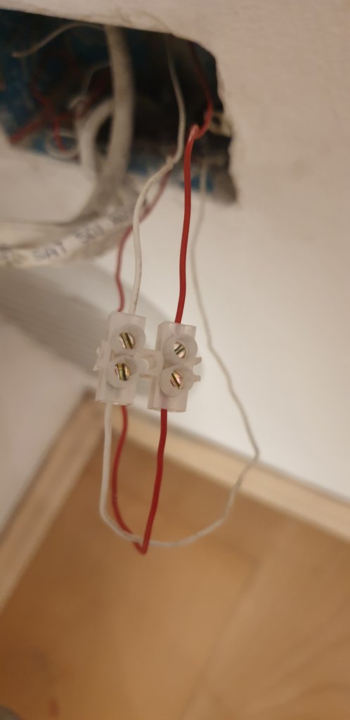

            Ciasco ho controllato anche tirandoli dalla parte della presa e sono quelli (anche perché fino allo scorso mese erano in quella presa). Questo è il collegamento coi mammuth, per la saldatura purtroppo non posso farci nulla...
              Diego91 Ma può essere così difficile??
              No. Anche se li intrecciassi a mano andrebbe.
              Se non va c'è qualcos'altro che non è corretto.
              • Diego91 ha risposto a questo messaggio
                Hadx ho provato anche a cambiare la presa relativa a quei doppini, nisba. La tratta prima della giuntura riceve il segnale, quella dopo no. Sono tentato di tagliare i doppini poco dopo la giuntura per vedere se collegandoli in presa da li posso escludere qualche problema nella tratta nascosta nel muro, o se è proprio la giuntura che non riesce
                Diego91 ho controllato anche tirandoli dalla parte della presa e sono quelli (anche perché fino allo scorso mese erano in quella presa). Questo è il collegamento coi mammuth, per la saldatura purtroppo non posso farci nulla...
                Allora, sei sicuro di avere individuato il doppino che proviene dall'esterno dell'abitazione? proprio sicuro? metti lo foto delle prese e spiegaci bene.
