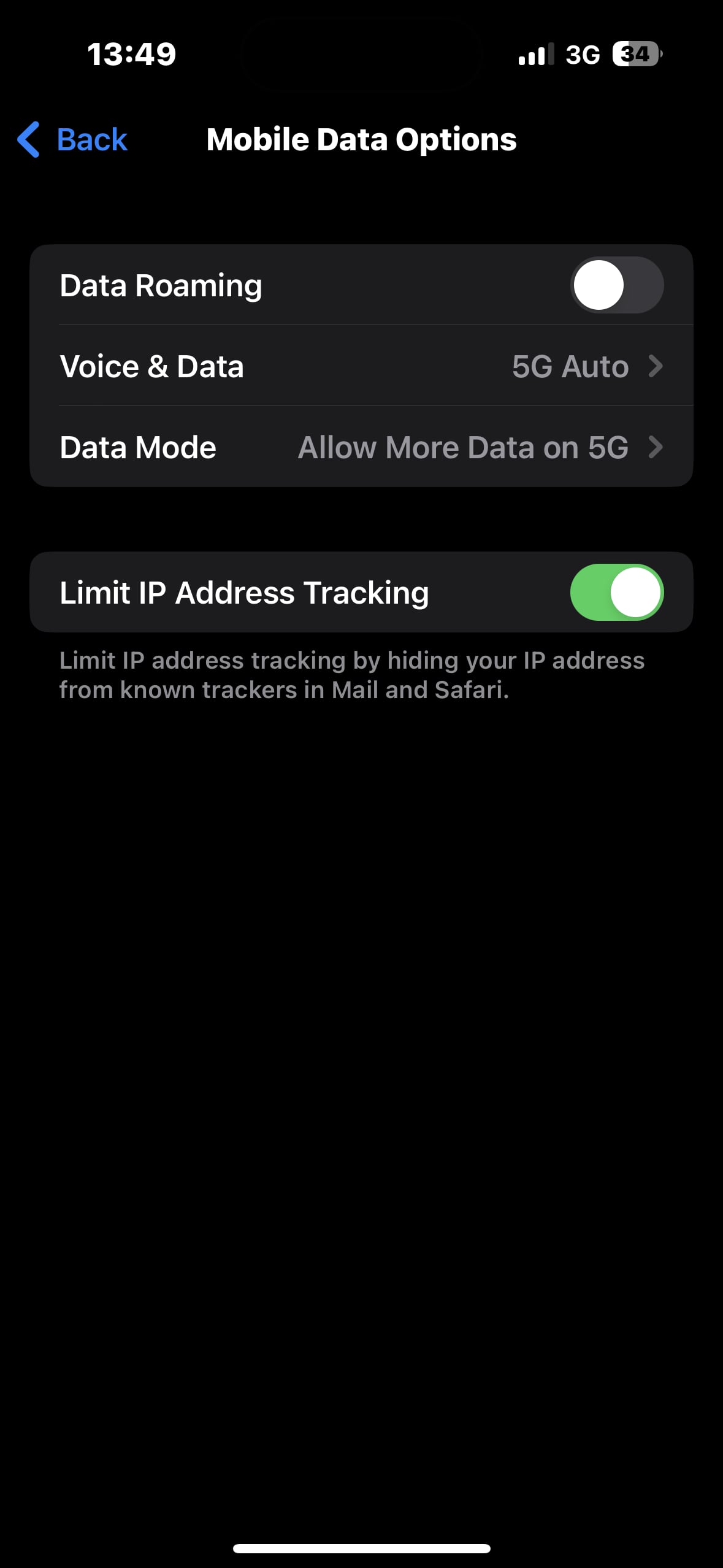

Ciao a tutti, da quando ho comprato il mio nuovo iPhone e sottoscritto un’offerta con il 5g di WINDTRE sto riscontrando un problema.
Sia impostando l’opzione 5g “ON” che “AUTO” il telefono non va più in 4g in caso di segnale 5g assente, ma in 3g. Ovviamente ciò mi dà grandi problemi di navigazione in luoghi dove il segnale è debole e quindi devo andare sempre a togliere dalle impostazioni la rete 5g.

Si, la maggior parte del tempo nelle mie zone sta in DSS. Il problema è quando mi trovo in luoghi chiusi dove i telefoni degli altri con 4g WINDTRE prendono una tacca ma possono navigare tranquillamente, mentre a me va principalmente in 3g e qualche volta in 5g dss ma in modo instabile.

Rickyttt Wind ormai hai il 5G DSS quasi ovunque (come ti hanno già fatto notare sopra) quindi resta collegato a quello finché può poi passa in 3G dove c’è meno copertura.
Anche a me con Fastweb succede lo stesso infatti piuttosto che utilizzare il DSS ho bloccato la connessione in 4G (anche perché da me è più performante del 5G DSS).
Poi quando necessario (raramente) manualmente metto in 5G.
Se hai bisogno di più copertura in quelle zone un consiglio è quello di mettere manualmente in 4G.

Si ma infatti se non c’è soluzione a questo problema metterò la rete 4g.
