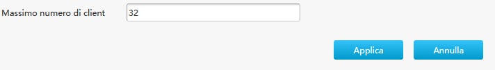

        matte_car Così vedo dal menù del tim hub + zte. Non so se nel technicolor sia diverso.
        Radio85 ah quasi dimenticavo, nel tim hub + non si possono inserire dns che vuoi tu.
          matte_car esatto, più di 32 non me lo fa mettere

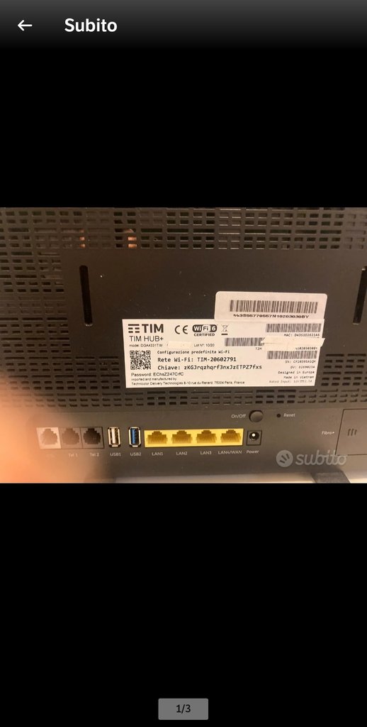

            Ho trovato 2 TIM Hub+ usati, il primo è pari al nuovo ed è uno ZTE di luglio 2021 il secondo un technicolor più "usurato" di ottobre 2020..il primo a 60€ il secondo a 50€. Ora la domanda è: ci sono differenze tra i due? Quale conviene comprare secondo voi? rickybertz matte_car
              Radio85 C'è qualcosa che tocca, non esisteva il TIM HUB+ Technicolor nel 2020, avranno copia-incollato la descrizione del Technicolor perché è stata la prima che han trovato.
              Per "l'utente medio" sono identici, per uno che vuole smanettarci il Technicolor può essere "sbloccato" (non seguo più quel mondo, so che ci stavano lavorando ma non so a che punto siano) ed, a quel punto, puoi accedere a molte più impostazioni rispetto a quelle concesse da TIM, tra cui anche il limite massimo di dispositivi connessi (quel 32 mi puzza molto di limitazione TIM, non ci credo che un modem del genere non arrivi a reggerne di più...)

                Ti allego la foto che mi hanno mandato...ho visto alcuni video dove fanno un confronto tra zte e technicolor e quest'ultimo sul wifi pare essere più performante (683 in down contro i 580 dello zte)..ti risulta?
                matte_car
                  Radio85 Ricordavo che la velocità del WiFi fosse uno dei pochi punti in cui lo ZTE era migliore, ma è passato un po' di tempo e potrei sbagliarmi (oppure potrebbero semplicemente aver aggiornato e potenziato il Technicolor), non posso aiutarti ma i test dovrebbero valere più di ogni parola.

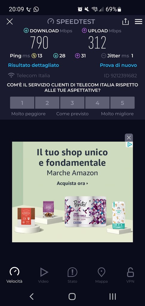

                          Radio85 Beh sinceramente non sono esperto di tim hub +. Personalmente se ho bisogno di un dispositivo dove ho molto più margine di manovra sulle impostazioni prenderei sicuramente un router che non sia dell'operatore per non dovermi sbattere con sblocchi vari. Se tu sei smanettone allora potresti prendere il modello del tim hub + che si possa sbloccare così non spendi troppi soldi. Altrimenti se ti basta così com'è puoi scegliere uno dei 2. Non so quale sia quello più performante in generale o solo a livello di wifi, l'unica cosa che posso fare e lasciarti uno screenshot di un test in wifi fatto poco fa (fatto da vicino al tim hub + zte)
