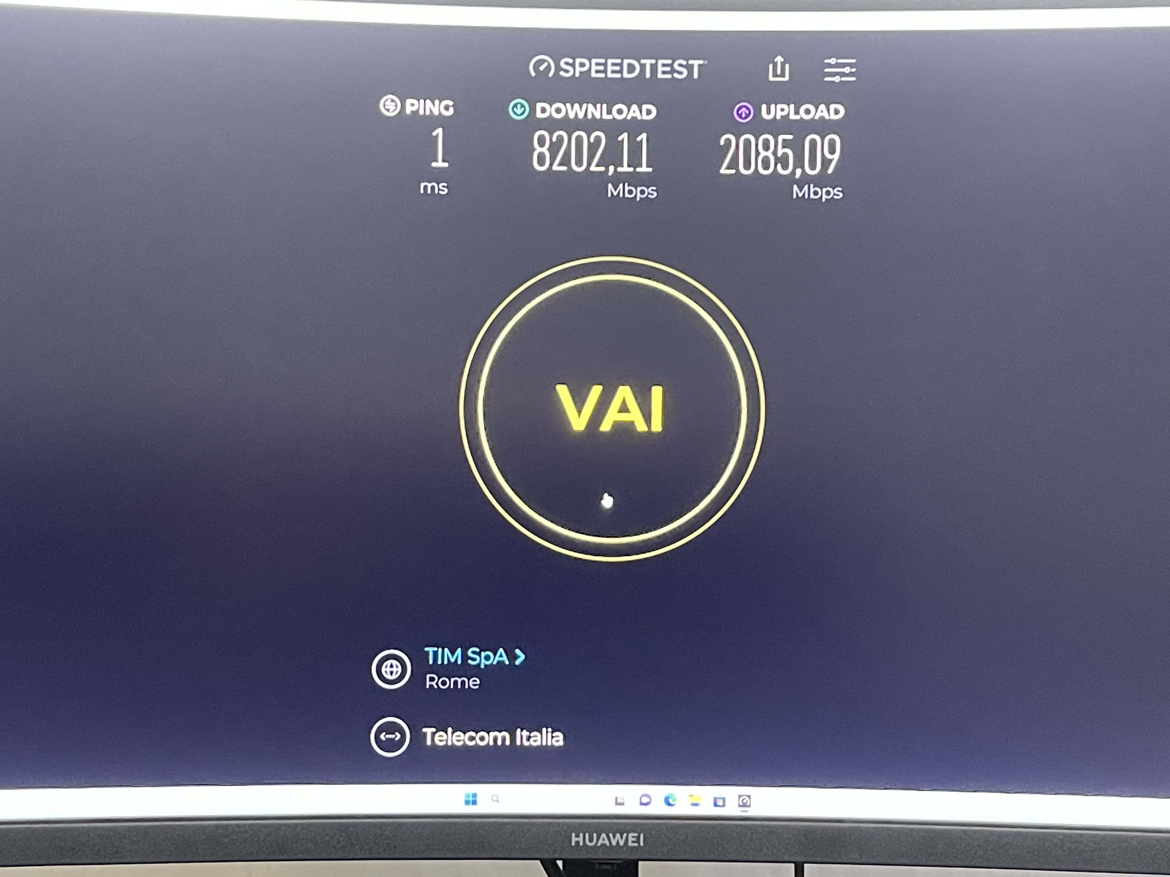

                      Questo è lo speed fatto venerdì 14 / 04 ore 14:50
