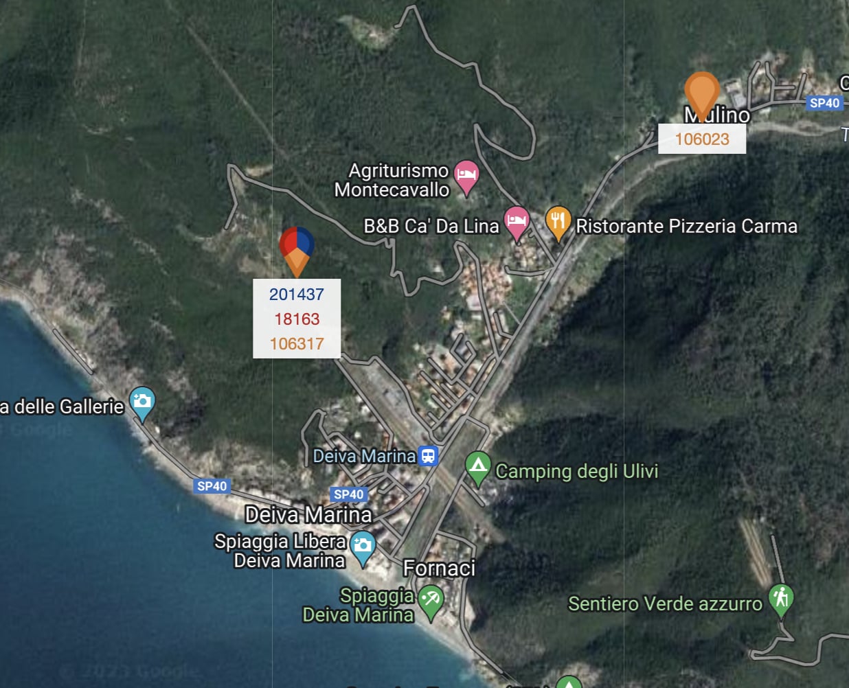

MontyK Stavo guardando un attimo la situazione e sulla carta sembra W3 quella con più siti (potezialmente migliore anche se senza una prova sul campo non si può avere la certezza).
Anche se ti trovi vicino a 106023 c'è possibilità che possa arrivare inter-site 5G N78 dall'altro sito (senza sapere i puntamenti dei settori dei siti è un po' difficile ma la distanza ad occhio non mi sembra esagerata) e quindi potrebbe darti una mano a raggiungere velocità migliori. Sicuro varrebbe la pena di fare una prova a mio avviso con una sim 5G sia in indoor sia in outdoor.

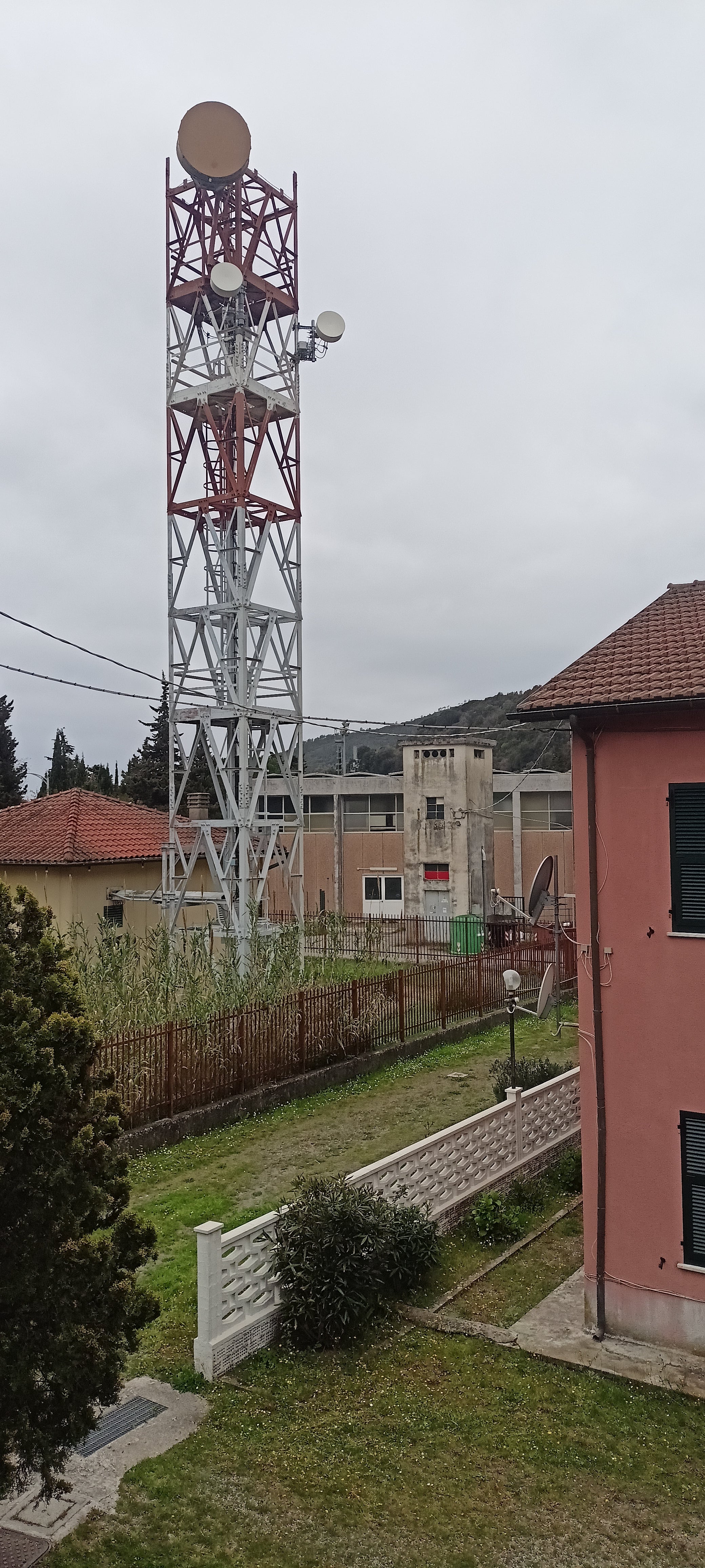

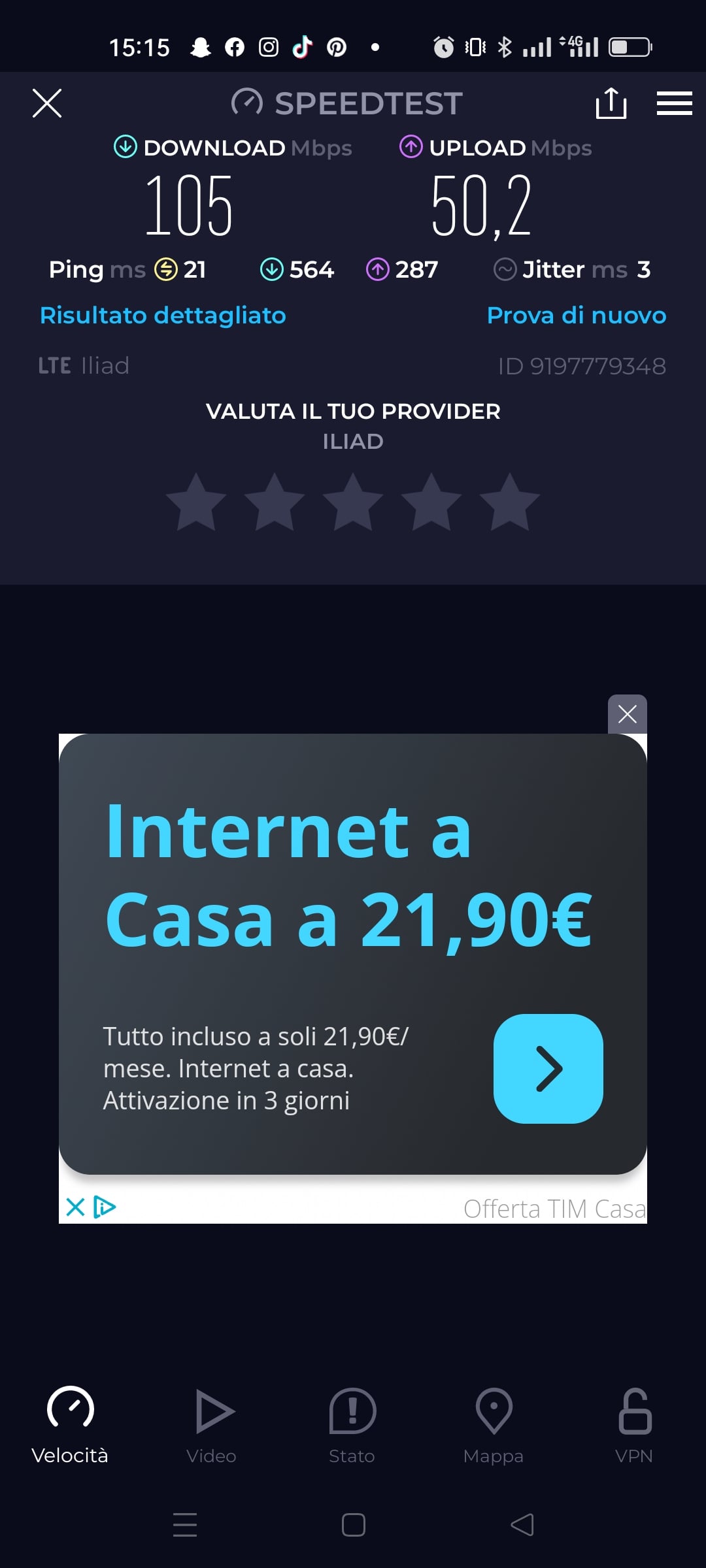

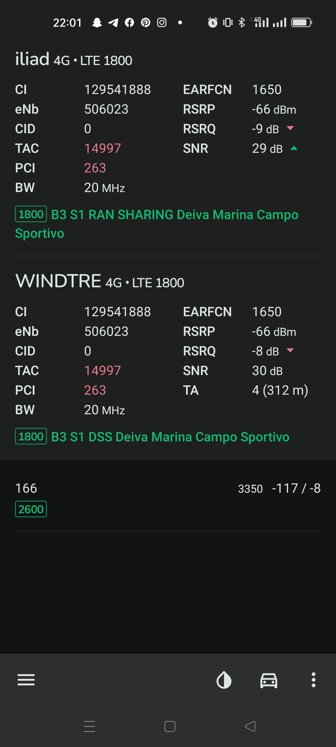

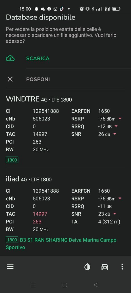

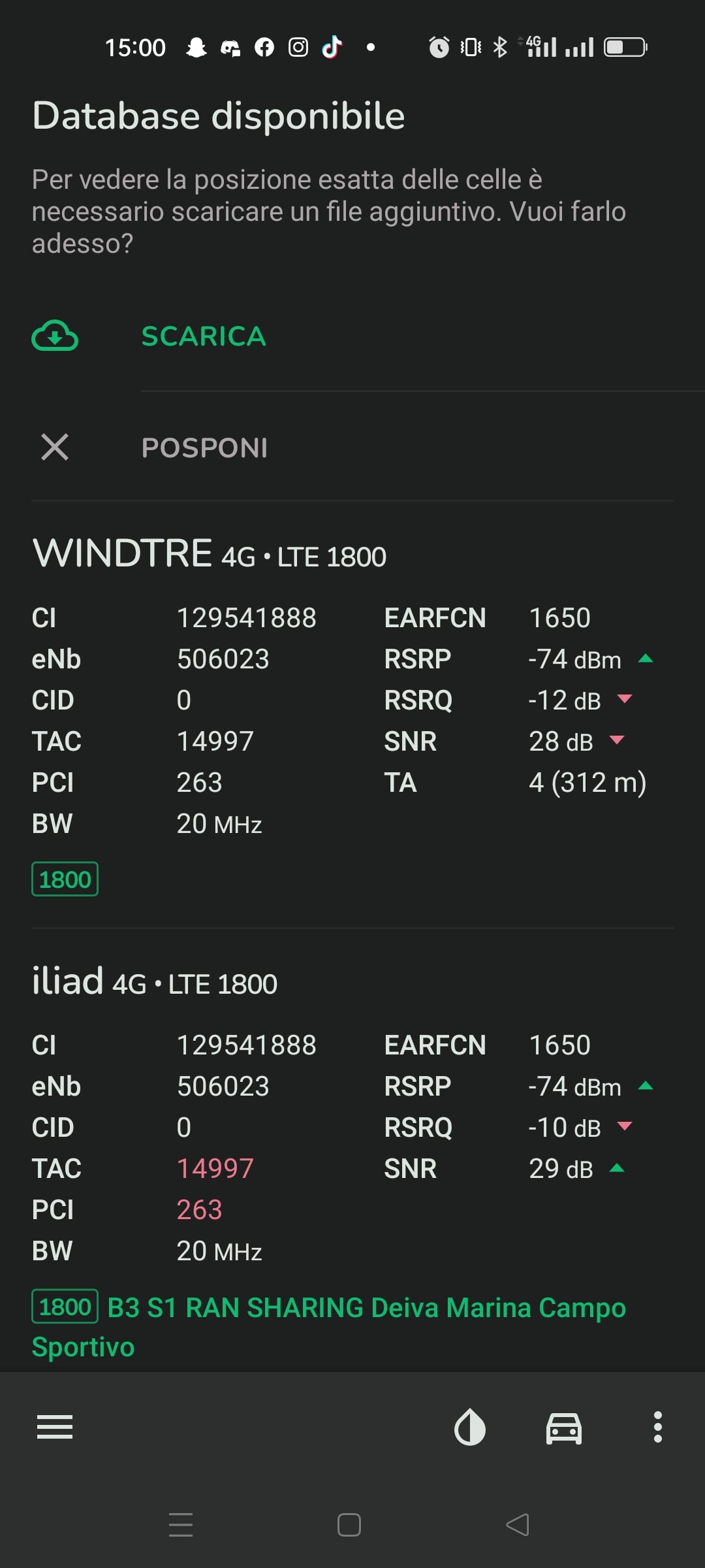

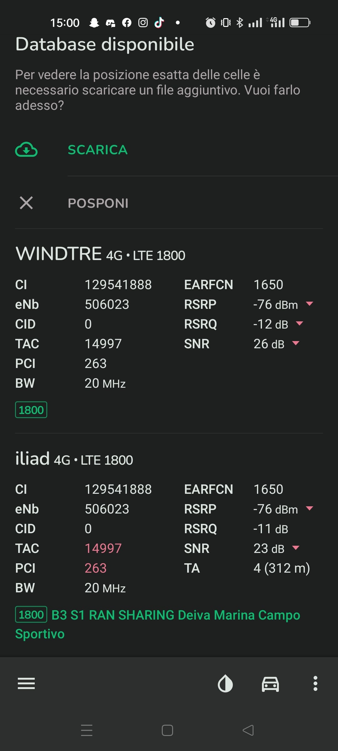

La mia sim di Wind non ha internet perché mi sono scordato che dovevo caricarla, pensavo ci fossero i soldi di giá hahah, appena torno in paese la carico, nel mentre ho usato Iliad che vedo che usa la stessa Bts di wind, ho anche notato che dal mio terrazzo ho una visuale perfetta per l'antenna mando foto, dati presi dal chiuso della mia abitazione:
L'antenna é quella con il padiglione rettangolare

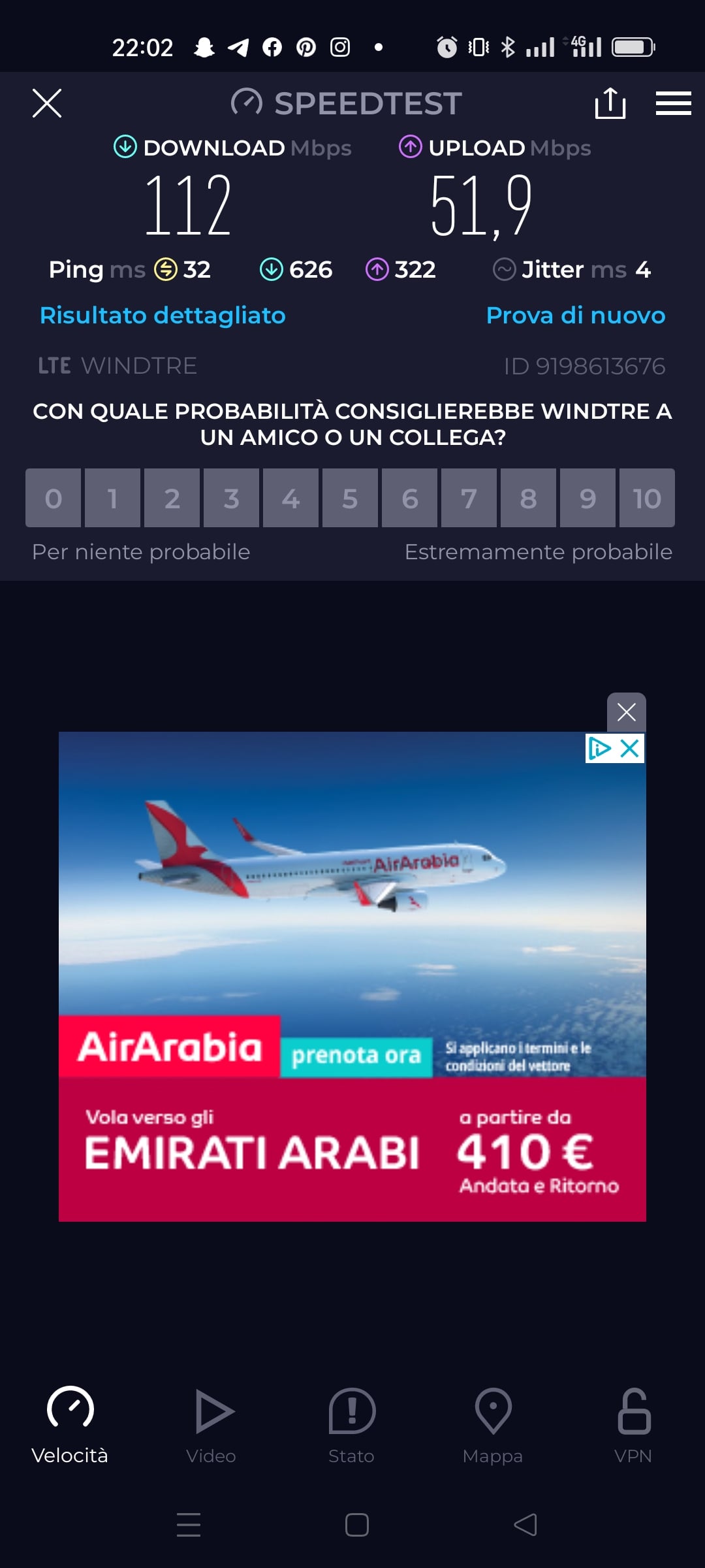

Risultati con sim windtre da casa mia
    MontyK Dai dati sei molto vicino alla BTS e il segnale è veramente buono. Se avessi la possibilità di testare anche il 5G sarebbe ottimo, potrei raggiungere velocità maggiori ma già così è un buon risultato (vai più veloce di una FTTC 100/20). Prova ad effettuare dei test durante vari periodi della giornata così da capire anche il sovraccarico della BTS.

      leoventu purtroppo non ho il 5g disponibile, ho notato che la sera il ping è aumentato sia di iliad che di wind, quindi penso di aver preso un orario di picco, ma lo stesso rimane molto buono.
