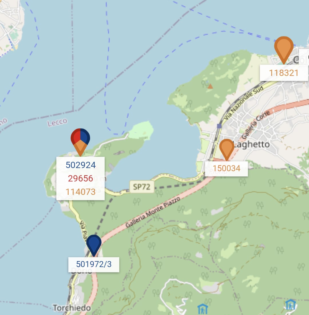

          Sulla carta sembra essere Windtre il miglior operatore e quindi fossi in te mi acquisterei un modem router 4g con sim Very.
          Te con quale gestore hai fatto il test?
