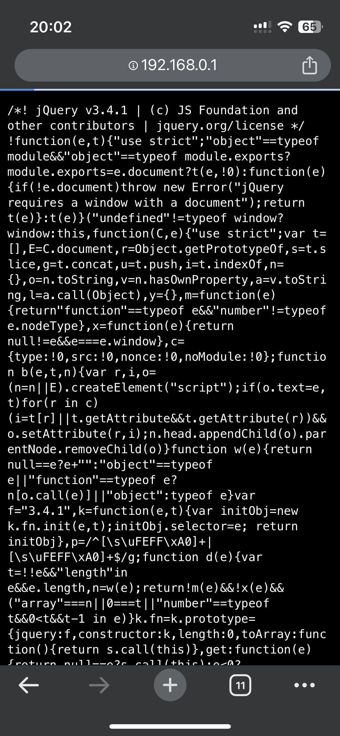

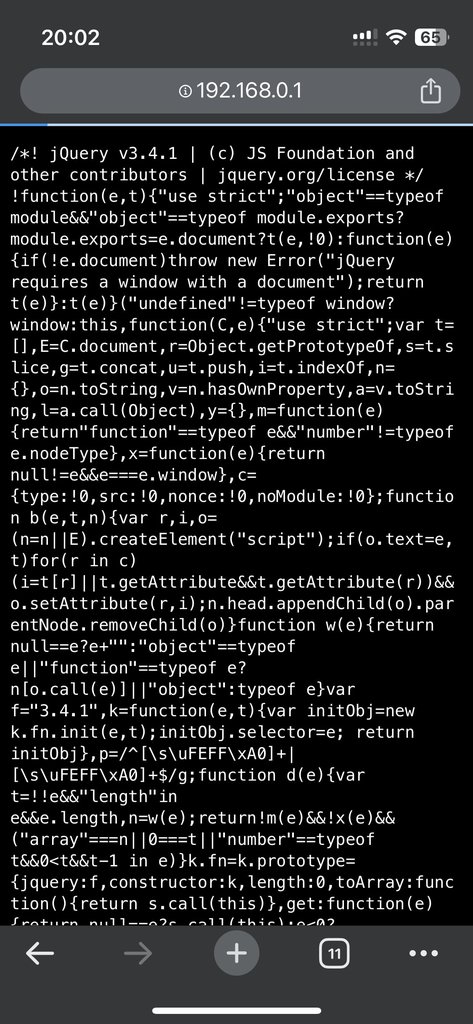

MikiMikula io ho un problemino… e ora capisco il perché le scritte si vedono male.. devo aver spento il router mentre si autoaggiornava (blinkavano tutte e tre le luci in successione).
Il prodotto funziona ma mi da fastidio, sarebbe da provare a ricaricare a mano il fw no?
È una cosa da folli il fatto che si auto aggiorni in quella maniera
    apez84 È una cosa da folli il fatto che si auto aggiorni in quella maniera
    c'è l'opzione disattivabile.quindi anzichè installarlo direttamente ti avvisa e decidi tu quando fare l'update,il primo aggiornamento l'ho fatto così,poi ho messo automatico

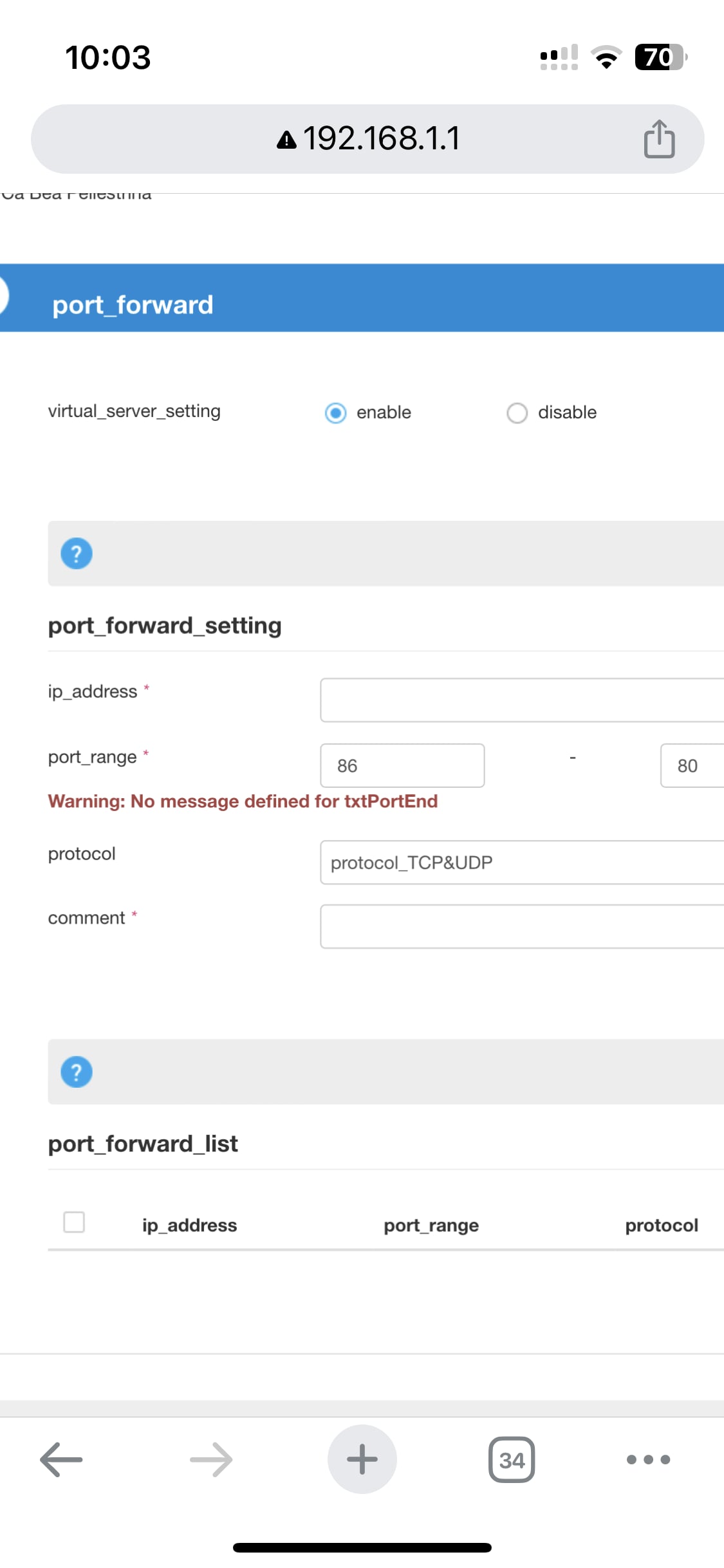

              Avete idea del perché non mi permetta aggiungere una regola? Dovrei fare un port redirection Ovvero da 85 a 80.

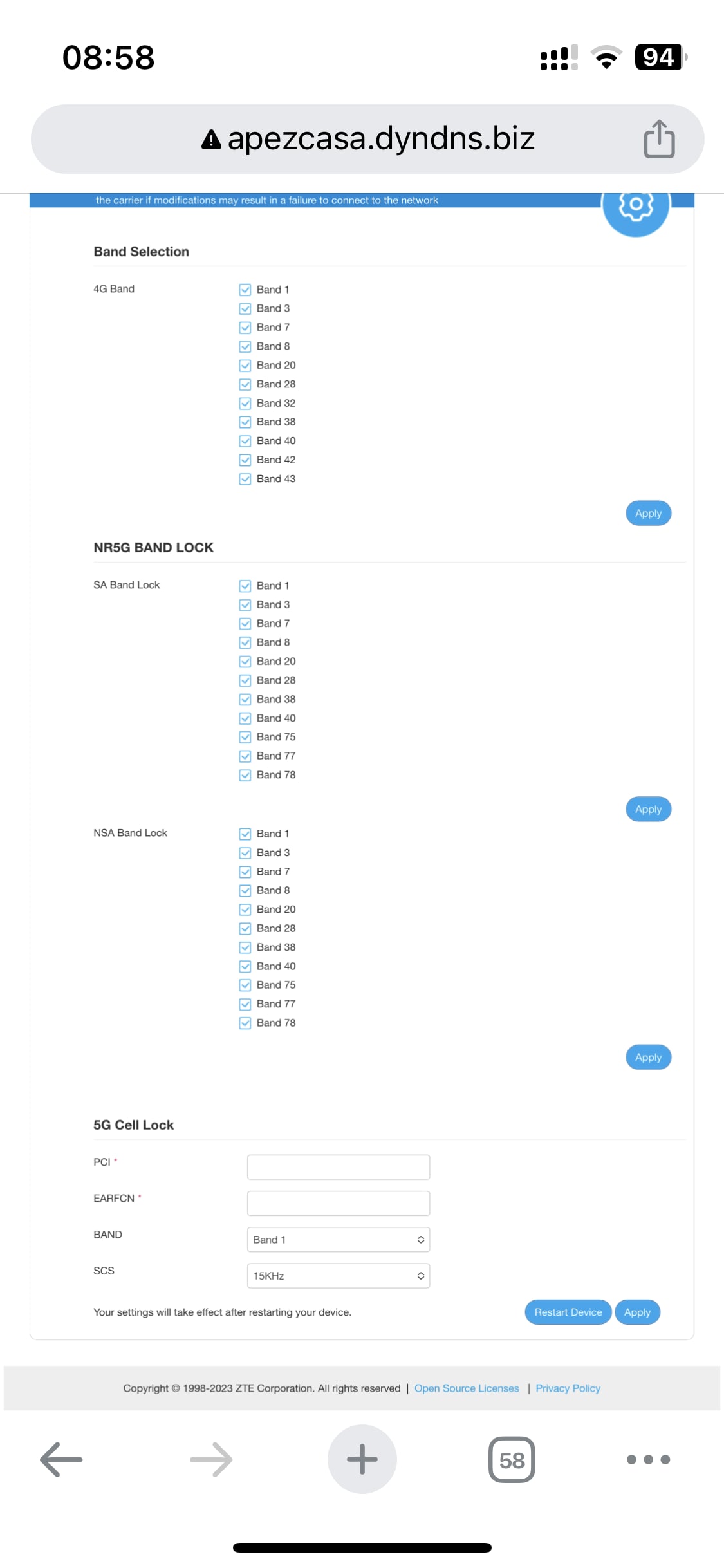

              sei riuscito a risvegliarlo quindi🙂 si devi fare varie prove per la sistemazione ideale😉 se col telefono vai a 600 col router puoi andare anche meglio!puoi provare anche un cell lock su una banda che però sia sempre accesa,wind ad esempio la B7 la spegne anche di giorno

                Ciao a tutti, ho sbloccato quella situazione di problemi post aggiornamento non andato a bun fine resettandolo a parametri di fabbrica.

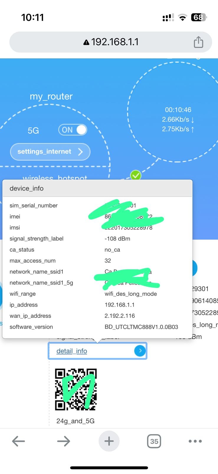

                          che sigla alfanumerica ha il fw?

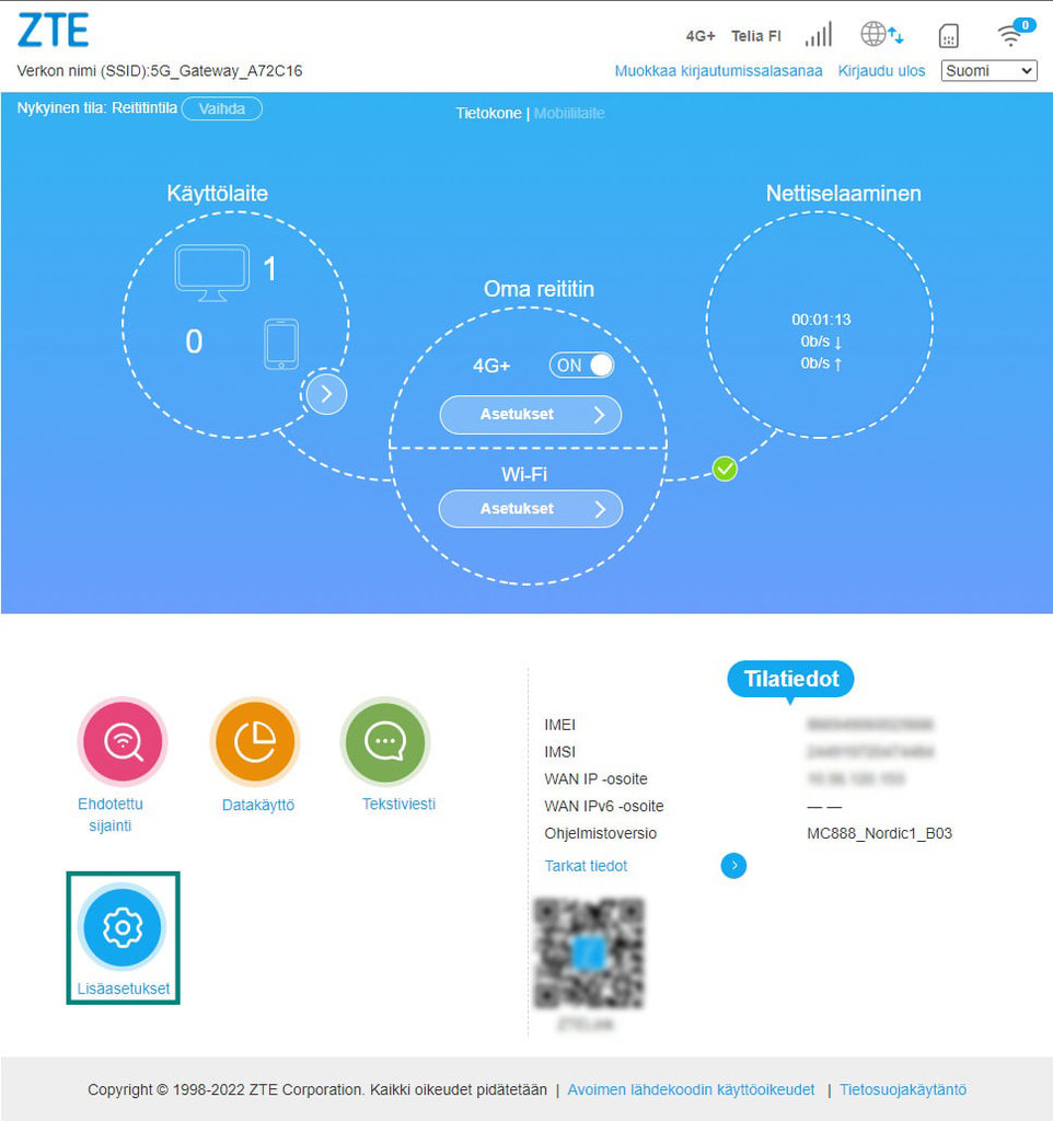

                          edit: don't mind, ho visto lo screenshot sopra... pensavo fosse il telia, ma non e' cosi', il fw b03 con telia ha il menu sms come si vede qui https://www.telia.fi/asiakastuki/laitteet/zte-mc888-5g#zte-mc888-5g-tekniset-tiedot
                          a questo punto serve qualcuno che possa interpetare la sigla UTCLT (i primi due caratteri dovrebbero essere il paese, gli altri l'operatore, es ATA1 e' Austria operatore A1)

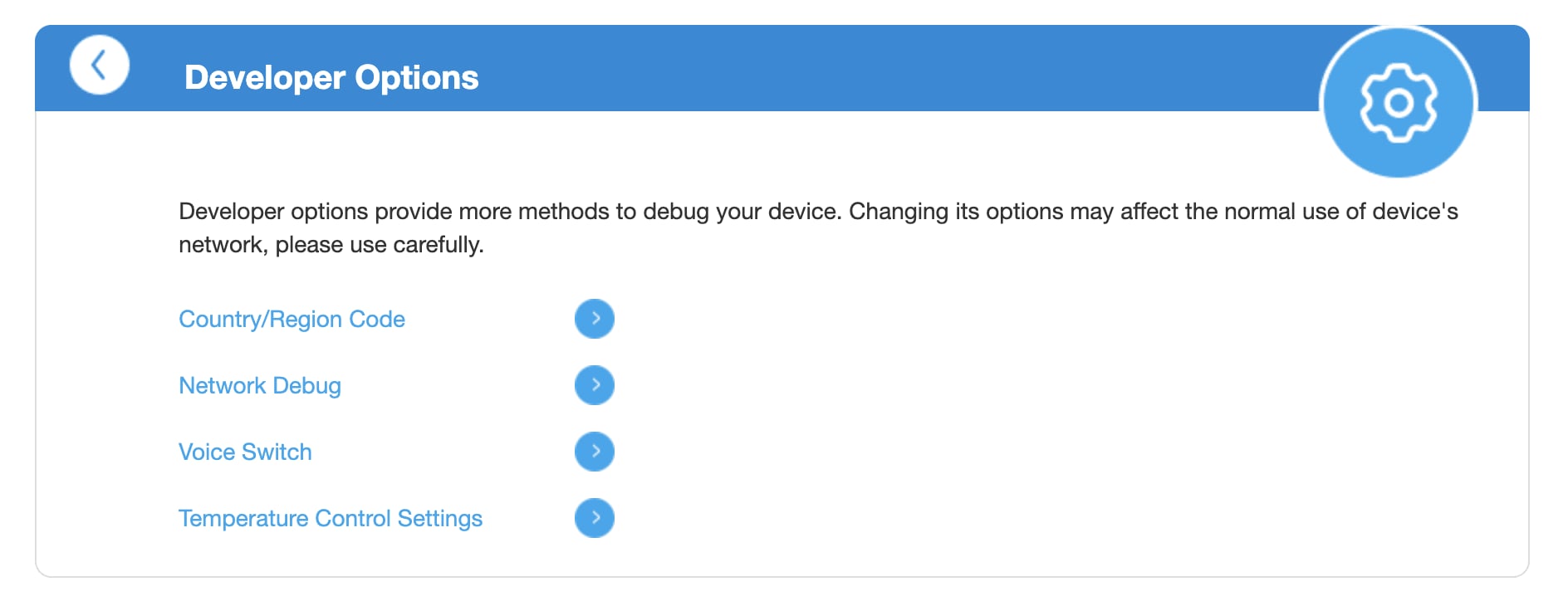

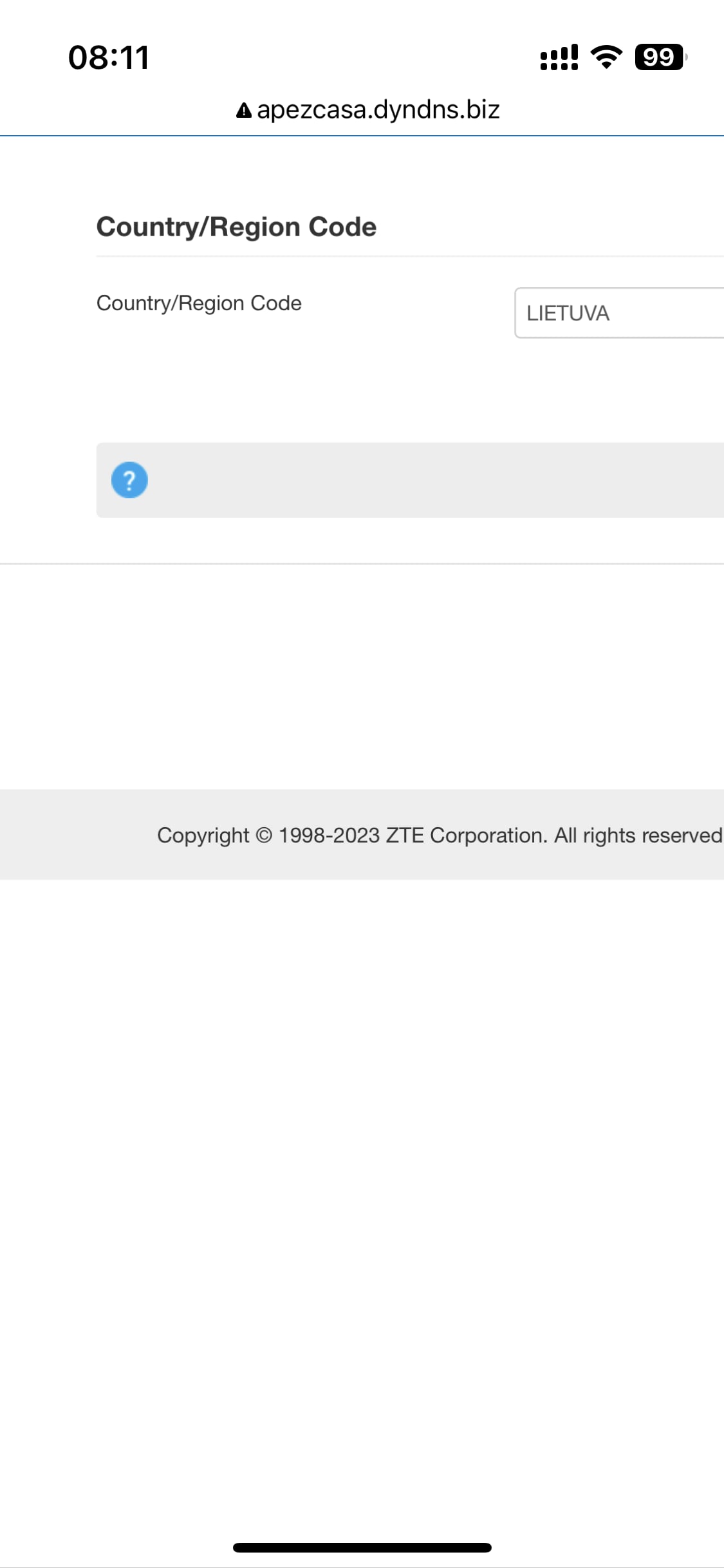

                            Ecco il mio

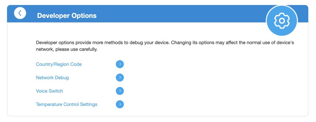

                              apez84 cioe' ti fa vedere solo "country/region code"? niente "network debug" etc?
                              PS notavo sopra che usi l'interfaccia pc da mobile, cambia nulla se invece selezioni l'interfaccia mobile (al netto dei menu diversi), oppure se usi un pc per accedere?
                              • apez84 ha risposto a questo messaggio
                                apez84 era solo una curiosita' 🙂 visto che avevi postato solo il menu country code pensavo che la pagina fosse stata modificata...

                                    MikiMikula la prima parte della sigla del firmware è uguale per i vari modelli (o almeno 801a e 888)? Sono molto interessato a capire il mio da chi è prodotto ma c'è davvero poco on line riguardo l'888...
                                      Jackie12 li produce sempre ZTE, ma a quanto ne so in Europa non li vende direttamente (cioe' no brand) ma solo come rivendita di un operatore. potrei sbagliare eh!!!
                                      cmq sul 801A avevo fatto ricerche accurate giusto in caso fosse necessario flashare, il firmware e' sempre codificato cosi': BD_XXYYMC801A e poi la versione, dove XX=paese dove e ' distribuito YY=operatore che lo distribuisce. vedi ad esempio qui:https://4pda.to/forum/index.php?showtopic=1011903&st=100#entry107391391
                                      ad esempio SASTC e' Saudi Arabia - Saudi Telecom, ATH3G e' Austria - H3G, etc....
                                      per l'888 credo bisogna aspettare, e' ancora troppo giovane e non e' molto diffuso, ogni tanto magari verifica sul forum dei pazzi russi se esce qlcsa.
                                        MikiMikula forse ho capito...Nel modem alcuni dati puntano di default ad un paese in particolare....e cercando questo paese+utc esce fuori "sia utc distribution" di Riga! Gli ho appena scritto una mail...
                                          Jackie12 cioe' dici che hanno invertito paese e operatore?? puo' essere, in effetti puo' essere 👍
                                          allora sarebbe un "quasi nobrand" nel senso che UTC non e' un operatore, ma fornisce i device ZTE agli operatori come Elisa e Tele2, nonche' ai vari distributori al dettaglio come Euronics.... bella pensata!!!! facci sapere se rispondono
                                          in questo caso tenderei a pensare che il fw e' praticamente stock, quindi il problema degli sms e' effettivamente un bug di ZTE.... no buono, ma alla fine se e' solo quello credo che risolveranno in breve....
                                            MikiMikula confermo. Ho preso lo scatolo ed esternamente ho trovato una piccola etichettatura che li indica: SIA UTC Distribution. Vediamo se rispondono...io le cose che ho notato di "diverso" sono: SMS e Rubrica assenti, home priva di menù a tendina per la scelta della lingua. Magari altri interessati, con lo stesso firmware, se trovano altre incongruenze possono farlo presente! Zte.com.cn mi ha detto che essendo il firmware di terze parti devo interfacciarmi con chi lo ha sviluppato, direttamente. Vediamo come evolve.
