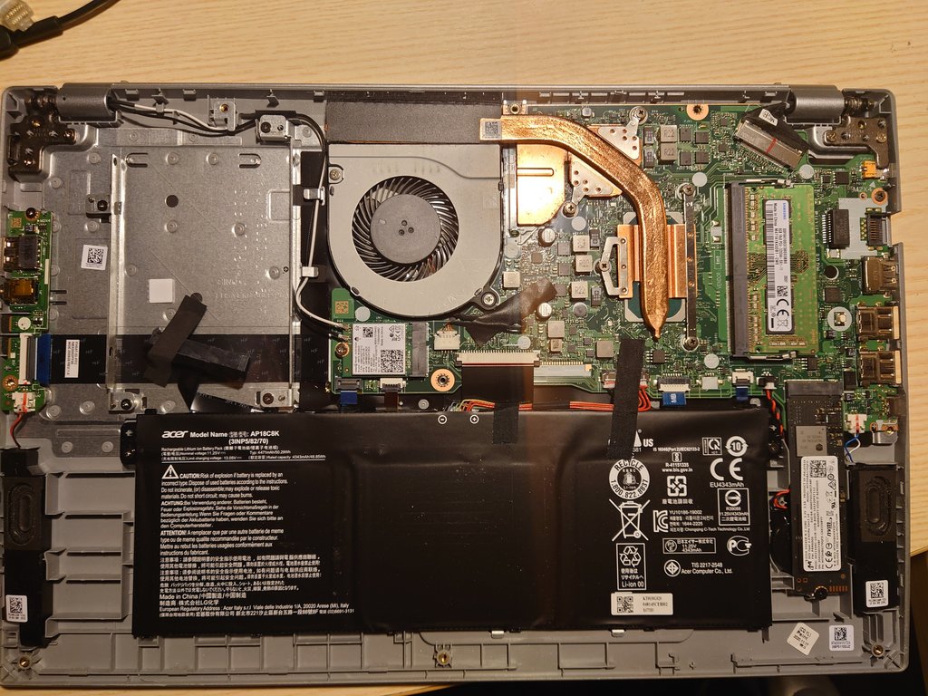

Se è dico se te la senti puoi iniziare a smontare scattare delle foto e postarle qui, in sintesi dobbiamo sapere 1 in fase di avvio partono le ventole? 2 come dice giuse56 capire se il livello di sporco sulle ventole è tale da non permettere la dissipazione e 3 sostituire la pasta termica. Se fatto ciò non risolvi allora il problema è più complesso e quindi devi passare la palla ad un tecnico. Ps questo video dovrebbe essere del tuo pc. https://m.youtube.com/watch?v=-G2BZu5Xu7c

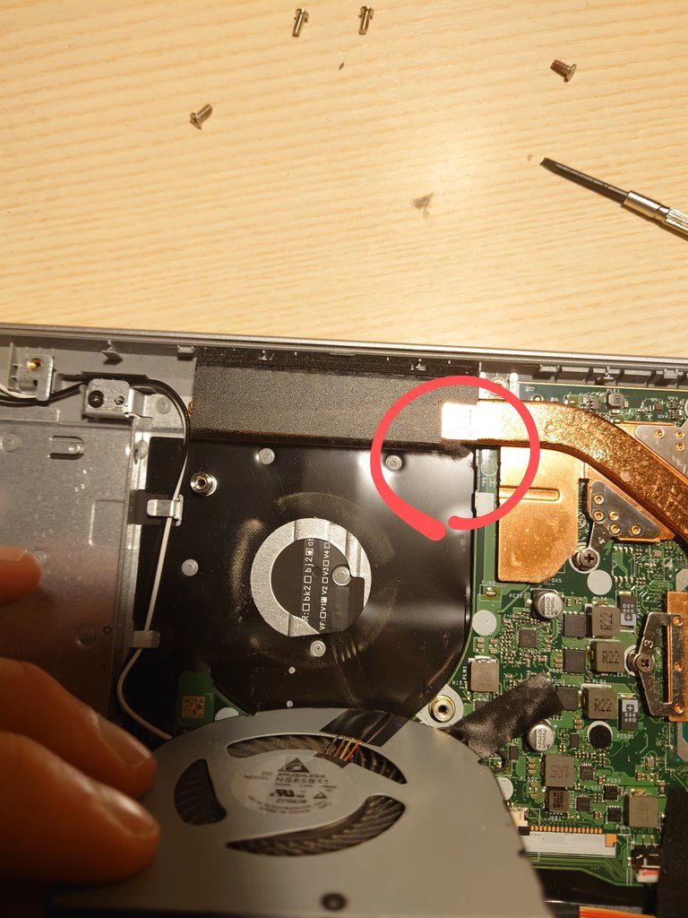

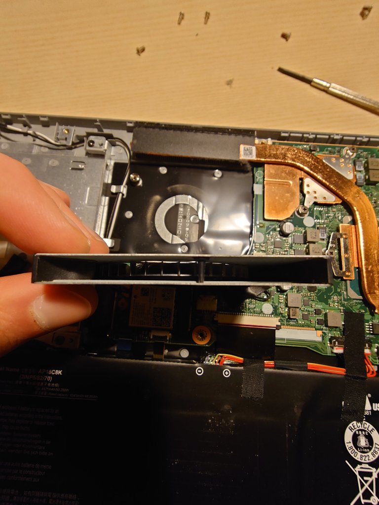

Ventola smontata (credo), nella zona cerchiata in rosso c'è un leggero accumulo di polvere (non penso sia evidente dalla foto) l'ho rimossa.

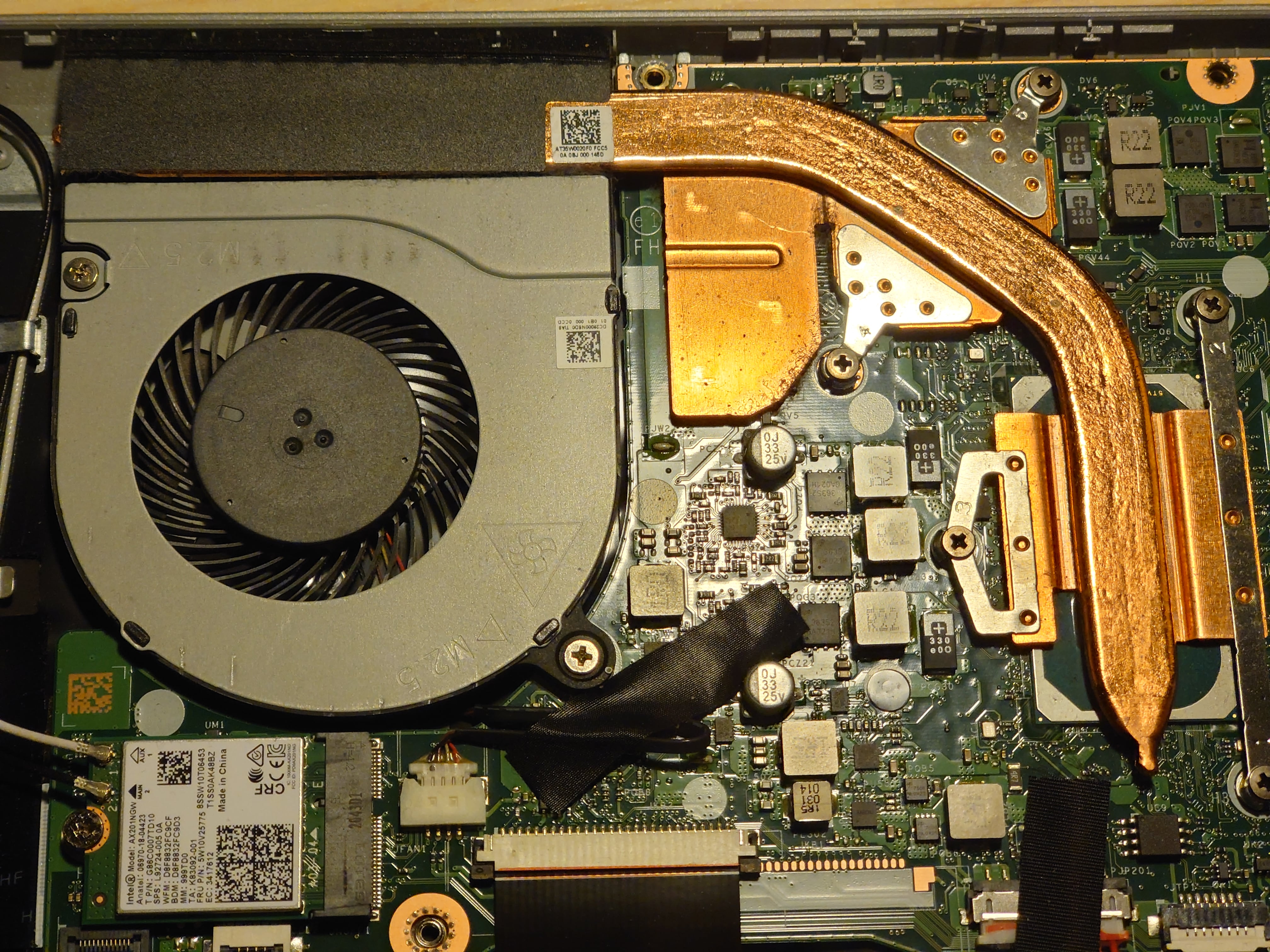

quell'accumulo di polvere è solo in quel punto o si estende per tutto il dissipatore?
Se guardi le lamelle, sono pulite e senza polvere?
Prova a vedere se le altre viti sono serrate (prova a stringerle in senso orario)
Neromanto quell'accumulo di polvere è solo in quel punto o si estende per tutto il dissipatore?
Mo sembra abbastanza circoscritto a quella zona, però ormai avrete capito che non sono un esperto di manutenzione pc (e anzi spero di non aver fatto danni per non aver staccato la batteria prima, anche se oltre a rimuovere la polvere non ho fatto altro)
edd Non so se ho capito cosa volevi dire, ma oltre a rimuovere la scocca posteriore e a togliere le viti che bloccano la ventola non ho toccato altro, quali connettori intendi? Spero di non aver fatto danni
