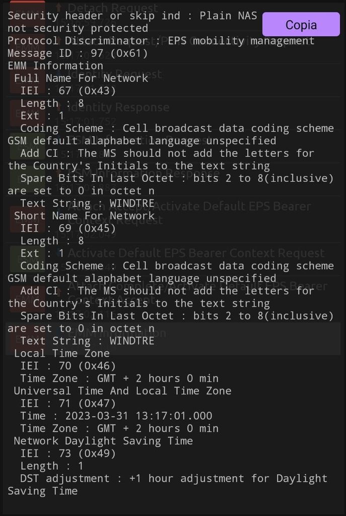

handymenny [cancellato] ma intendi l'orario che viene dalla rete mobile? Io lo vedo corretto: O parli del VoIP sul fisso?
