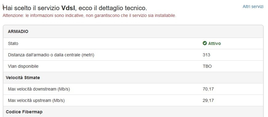

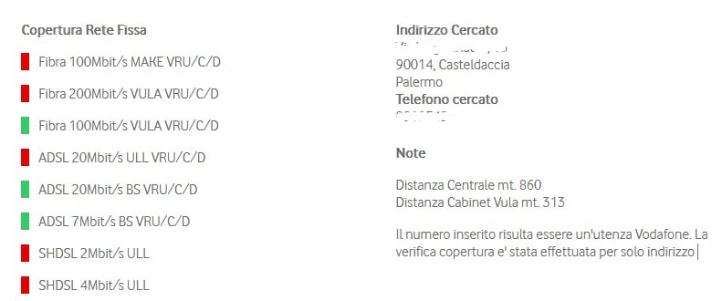

Sia secondo il portale GEA, sia secondo Fibermap, dovrei essere distante dal cabinet 313 metri. In base a Google maps, seguendo il percorso che teoricamente dovrebbero fare i cavi (tutti interrati) la distanza è 450 metri. A questo vanno aggiunti un altro centinaio di metri che vanno dalla strada al vialetto condominiale dove è posizionata la chiostrina, presumendo che non siano conteggiati nella distanza dei vari portali.
Il fatto è che dal portale Fibermap dovrei avere una velocità stimata molto superiore, più del doppio. Capisco che possano esserci fattori di congestione, tuttavia l'anno scorso è stato posizionato un secondo armadio qualche metro più avanti di quello che ho postato prima.

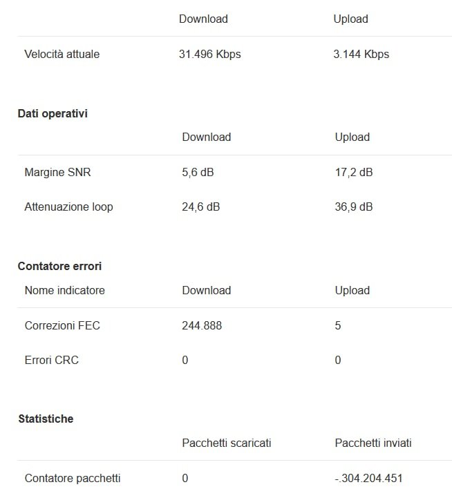

Dalle informazioni della Vodafone Station la velocità dovrebbe essere leggermente superiore, 31Mb
Potete aiutarmi a interpretare questi dati e capire se le prestazioni sono in linea con quanto potrei teoricamente ottenere?
