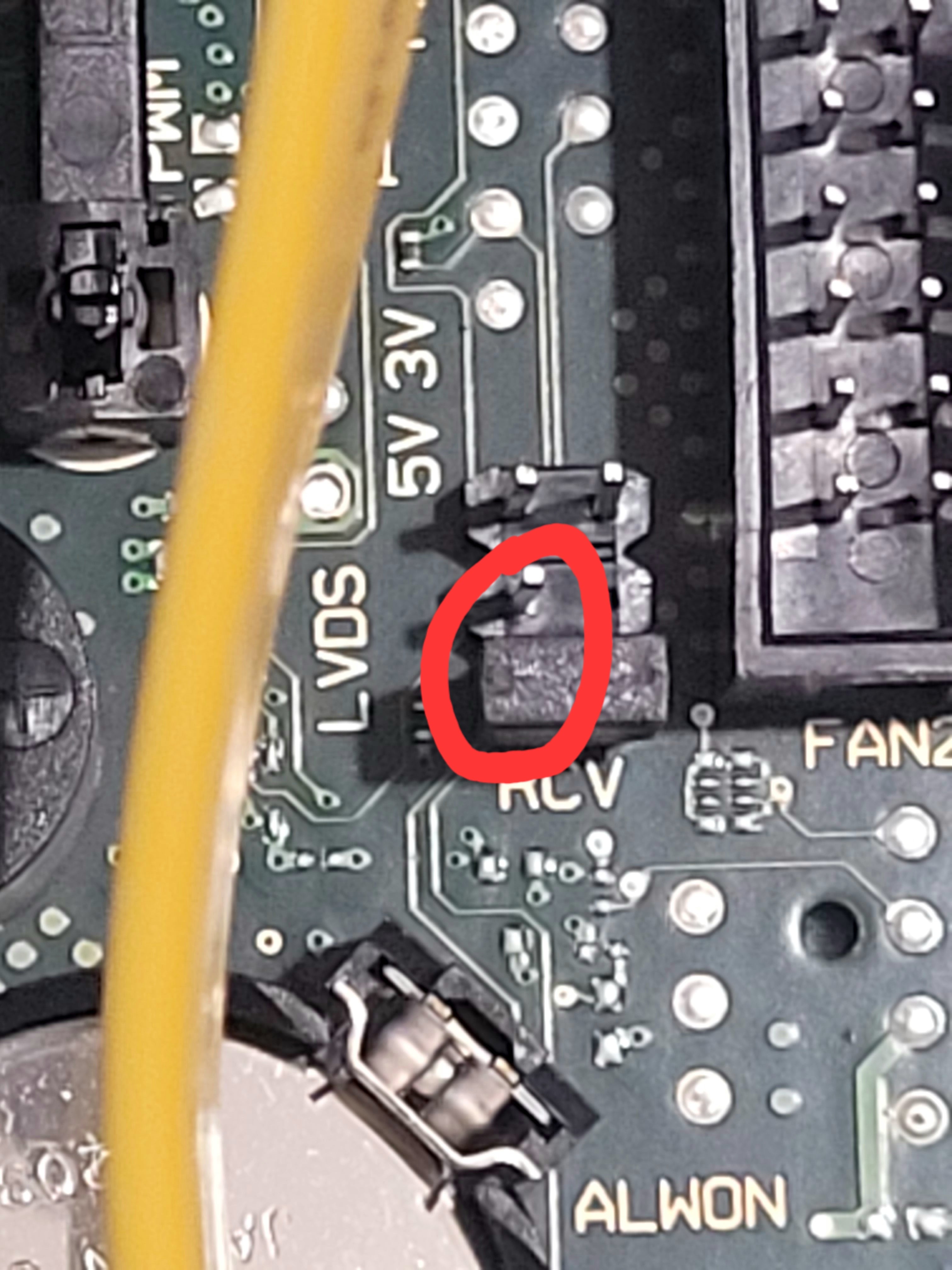

    Nino12 Ciao, stessi identici problemi che ho ravvisato con il Futro S920.
    Puoi condividere una foto del jumper di cui parli? Dopo questa modifica il boot si è belocizzato?
    Grazie mille!
    • Nino12 ha risposto a questo messaggio
      Sandman
      Il jumper è quello cerchiato in foto. Si, dopo la rimozione nessun problema.

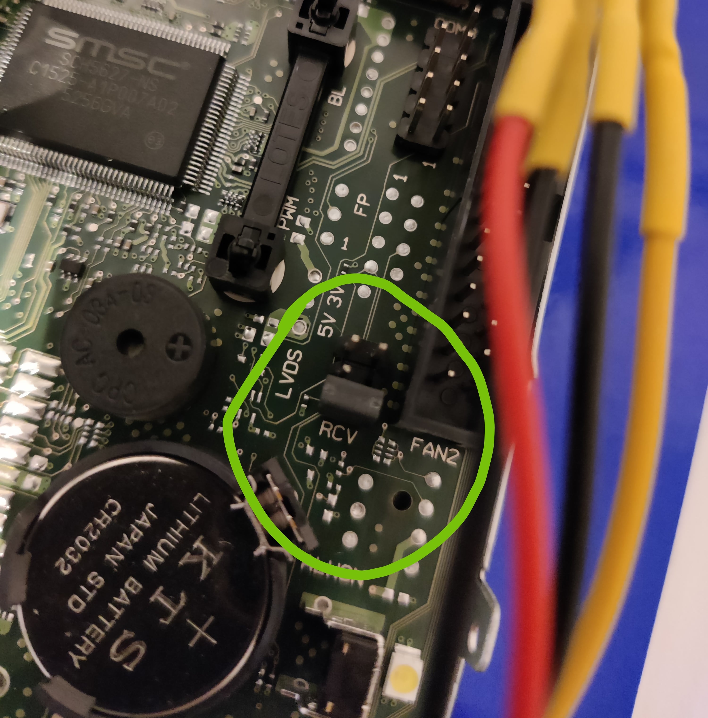

      Grazie Nino,
      Individuato.
      Ho letto su qualche forum estero che qualcuno suggeriva di ponticellare questi 2 pin, quindi girare il jumper di 90 gradi in buona sostanza.
      Comunque nel manuale Fujitsu non si fa proprio accenno a sta roba.
