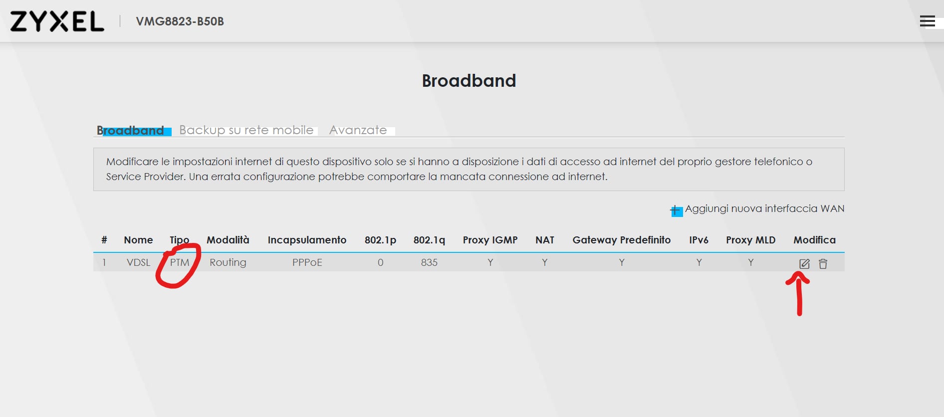

Partendo dalla home page di configurazione del modem, apri la scheda a destra, espandi la sezione network (o rete) e seleziona broadband.
In corrispondenza della wan di tipo PTM seleziona modifica:

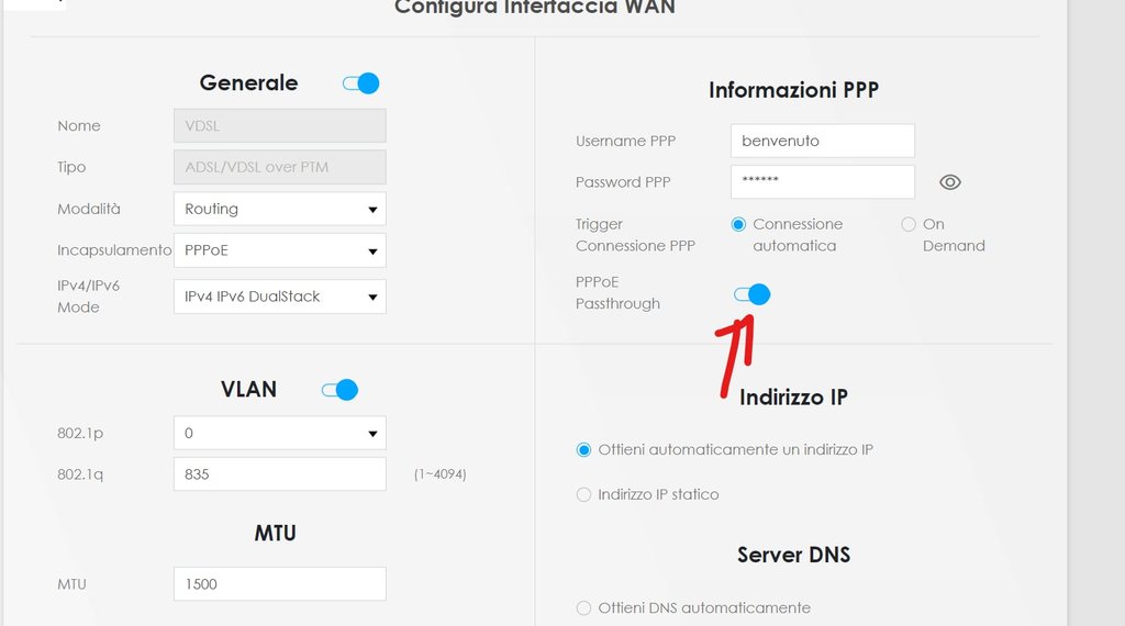

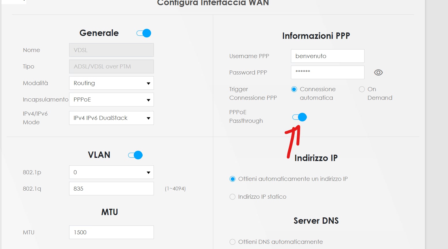

Per abilitare il PPPoE passthrough spunta questa voce:

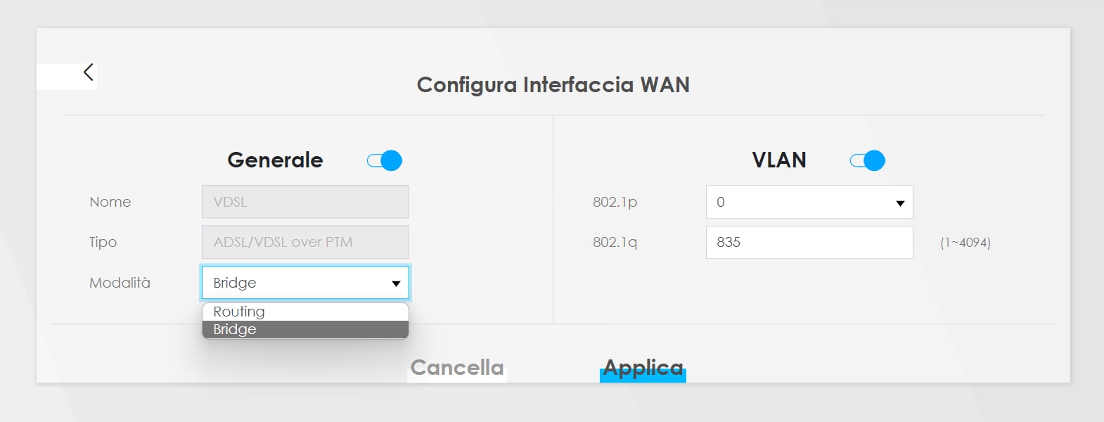

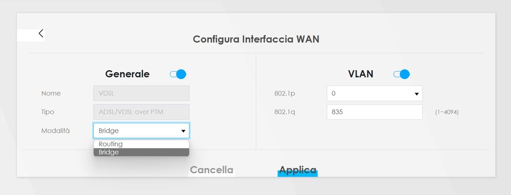

Per configurare il bridge invece cambia modalità:
In entrambi i casi poi sul mikrotik dovrai configurare la PPPoE con delle credenziali generiche. Se segui le mie istruzioni non devi configurare la VLAN. Ricorda che PPPoE passthrough potrebbe non funzionare sulla tua linea (in quel caso ti resta solo l'opzione bridge).
