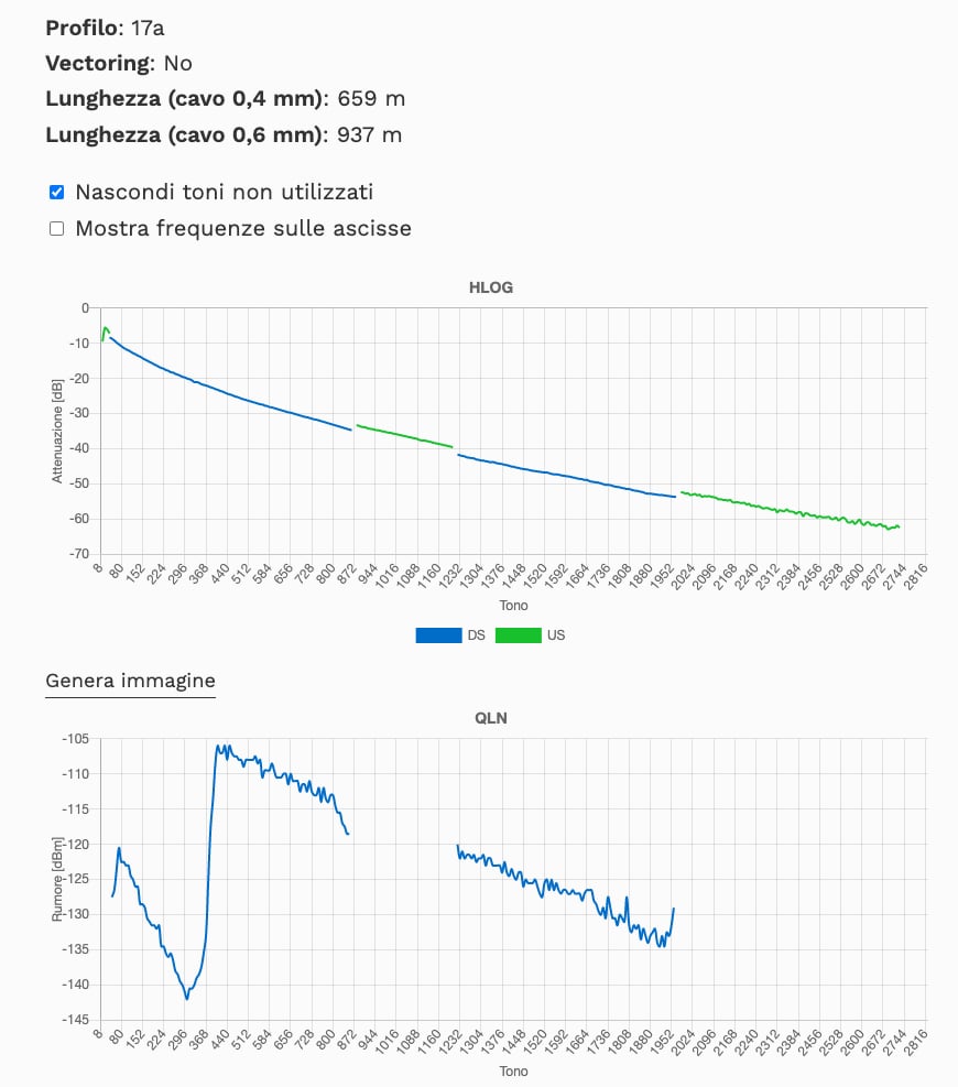

Considerata la distanza, da profano mi pare un HLOG più che dignitoso:

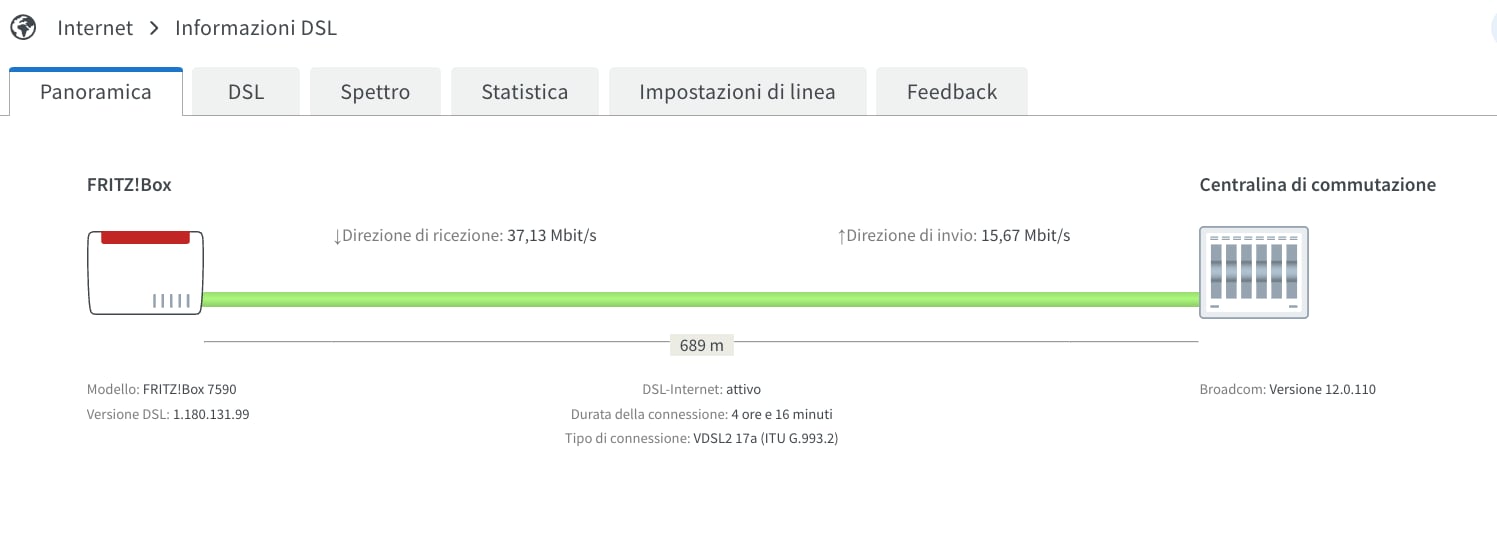

Ieri mattina, vista la chiusura del guasto da parte di TIM, ho chiesto a un operatore il ripristino del mio profilo commerciale 100 Mega i2010_1002 a 6db, togliendo il profilo 50 Mega 12db i2003_1004.
Operazione che è stata fatta, facendomi subito ritornare ai livelli di velocità precedente se non qualcosina di più:

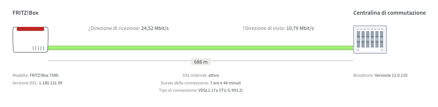

Bene, questa mattina mi collego al router per controllare e vedo una singola disconnessione alle 23:45 circa che mi ha riportato immediatamente al profilo 50 Mega 12db i2003_1004:
