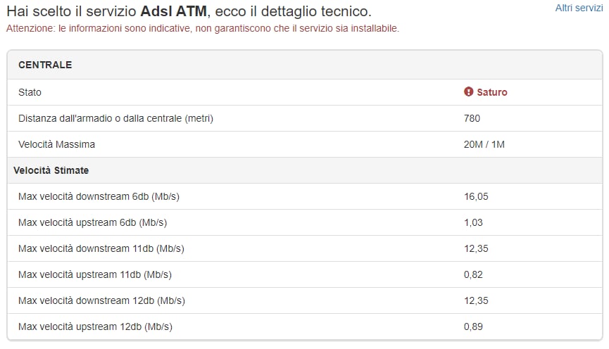

Attualmente ho un contratto ADSL con Tiscali e sono collegato in ATM.
Se faccio verifica copertura su fibermap, l'ATM risulta satura mentre l'ETH è disponibile.

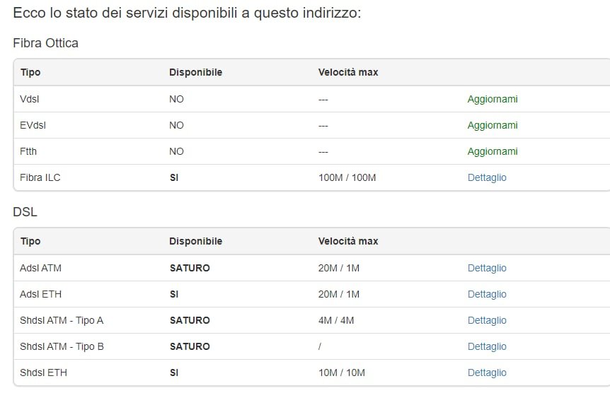

Questo è ciò che dice fibermap:

    alessiod aspetta, tu adesso sei in Wholesale con Tiscali? Perché quella schermata si riferisce solo agli apparati TIM(e di conseguenza che gli usa in wholesale)

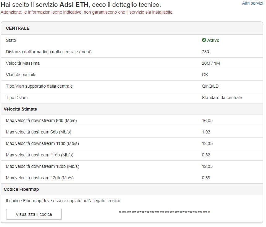

      alessiod se clicchi su dettaglio che ti dice comunque se cambi operatore tipo tim ti mettono l eth
        alessiod Tiscali sta dismettendo tutte le ADSL, non solo quelle ATM. Ti devi cercare un altro operatore che ti attivi la ADSL
          alessiod fai tim a sto punto sull adsl non ci sono dante scelte

              alessiod Da quello che so sono in ULL su apparati Tiscali ATM in centrale
              Sì ma su FiberMap vedi gli apparati di TIM, non quelli di Tiscali.
              Comunque che io sappia Tiscali è tutta Ethernet, al massimo usi PPPoA ma il DSLAM comunque è in GBE.

                alessiod passare da tecnologia ATM a quella ETH per mantenere la linea?
                Che difffdrenza ce tra atm e eth?
                Entrambe danno massimo 20 in down e 1 in up
                  GdiunG Da tiscali mi dicevano che potevo cambiare offerta e tenere l'ADSL (credo wholesale su TIM) e pensavo fosse per via degli apparati ATM che sono in dismissione, e non ETH... per questo chiedevo se si potesse fare.. per non cambiare gestore
