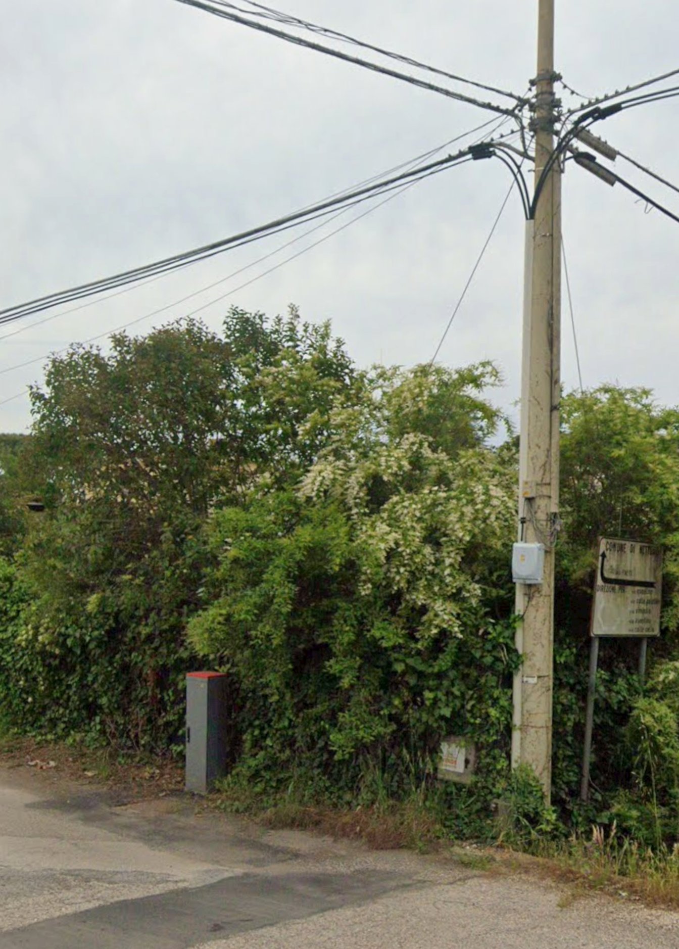

Jacopo94 Buongiorno, su questo post ci sono più informazioni utili che in tutto il resto di internet riguardo lo stato dei lavori a Nettuno, per cui volevo chiedere se qualcuno avesse info sui lavori in via Esquilino(traversa di via campana), un paio di mesi fa hanno messo una cabina fibercop all'inizio della via e hanno fatto scavi in tutte le vie che incrociano via esquilino e poi sono spariti tutti. Questa è la "cabina" in questione:
TheMarsican Jacopo94 Quello sulla sinistra è QUESTO per caso? Se si, si tratta di un mini-ARLO da 128fibre. (mini-armadio) Magari se fai una foto migliore capiamo meglio. (Che quella di Maps non fa capire bene) Mentre quello sulla destra sul palo è un PTE Fibercop.
Jacopo94 TheMarsican Si sembrerebbe proprio quello, poi di PTE ne hanno messi altri su tutta la via ma dalla parte opposta della strada da casa mia.
TheMarsican Jacopo94 La colonnina è proprio un mini-ARLO da 128fibre. (Un mini-armadio) Jacopo94 poi di PTE ne hanno messi altri su tutta la via ma dalla parte opposta della strada da casa mia. Il PTE deve essere montato nei vicino la chiostrina rame che ti porta il cavo in rame a casa. Ti basta controllare la chiostrina e vedere se hanno montato il PTE.
