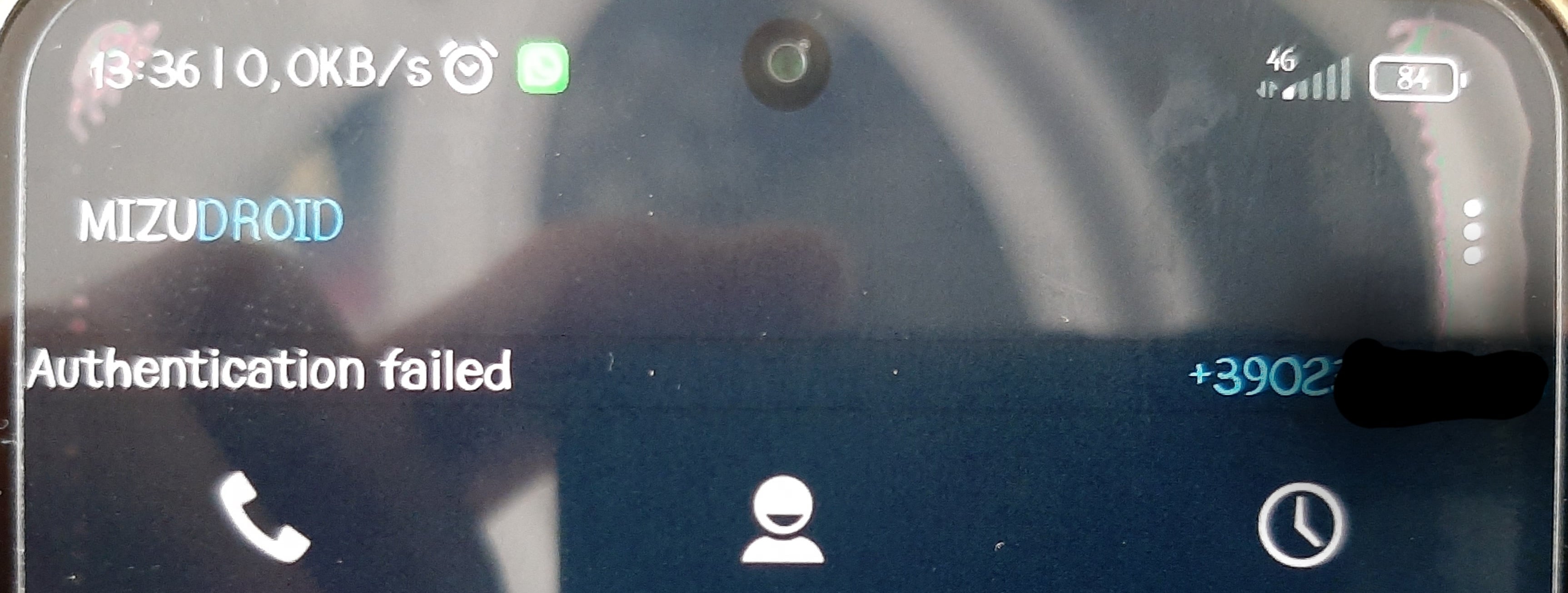

        Da sim dati Vodafone associata alla linea fissa funzionano entrambi gli APN imsbackup.vodafone.it e imsbackup4g.vodafone.it, mi assegna un IP 1.x e pingo il proxy che mi hai fornito tuttavia MizuDroid mi restituisce errore di autenticazione.

              Il fatto che ti dia authentication failed mi suona un po' strano.
              L'username l'hai scritto aggiungendo @ims.vodafone.it come nello screenshot?
              Altrimenti potrebbe essere che quel proxy che ti ho fornito non vada bene per la tua zona, il che è molto probabile. Se ci riesci è meglio se lo recuperi dai log della VS.
                Si ho provato anche con il proxy recuperato dai log ma non cambia.

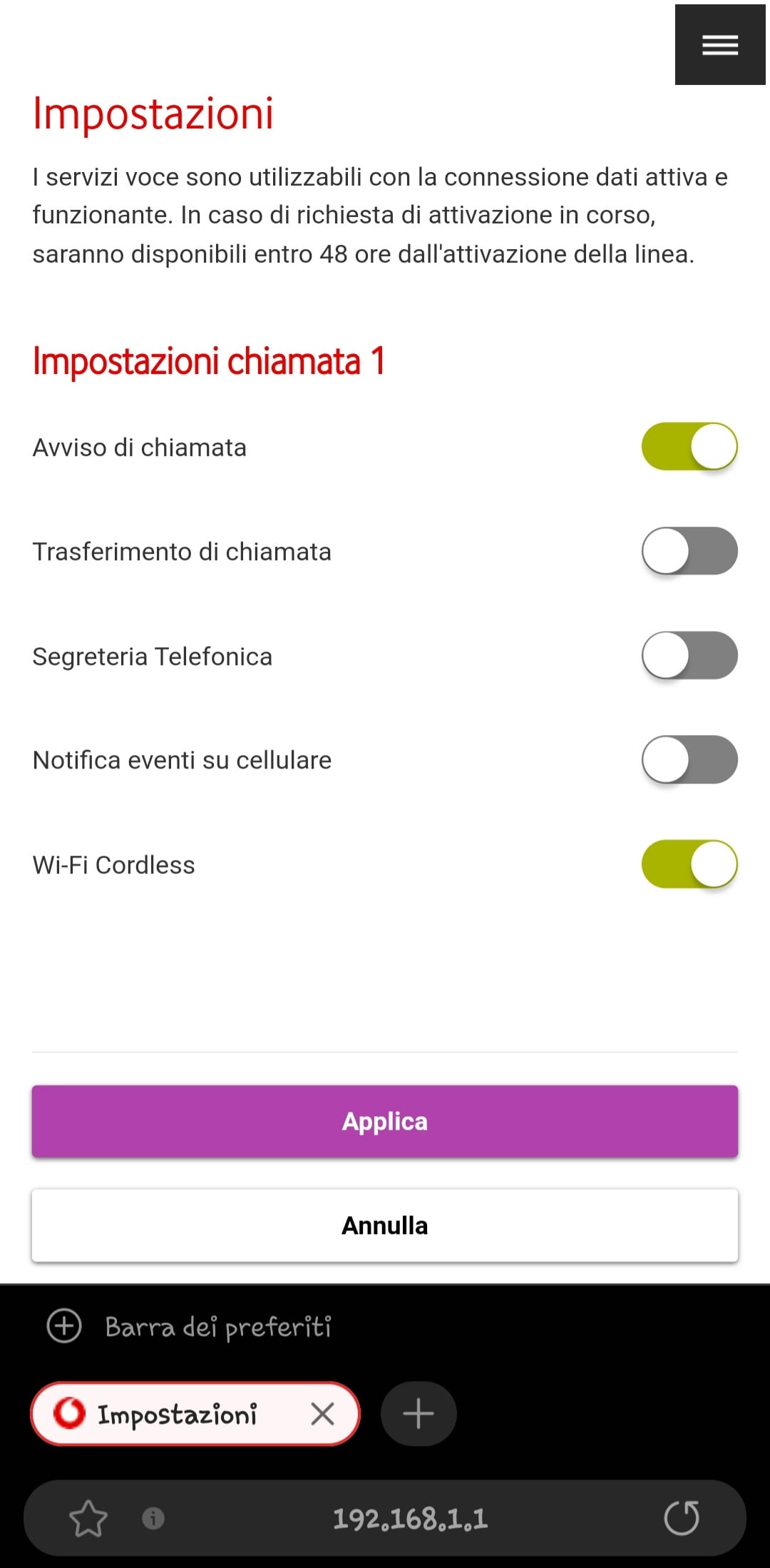

                    Sto facendo le prove da casa inserendo l'IP della VS (192.168.1.1) come server/proxy ma non va anche perché rifiuta le connessioni verso la porta 5060.
                      dellanna Devi abilitare l'opzione Wi-Fi Cordless o qualcosa del genere nelle impostazioni della telefonia
                        LorenzoB
                        Si si era già abilitato però non va comunque. C'è qualcosa che mi sfugge ma non capisco.😩

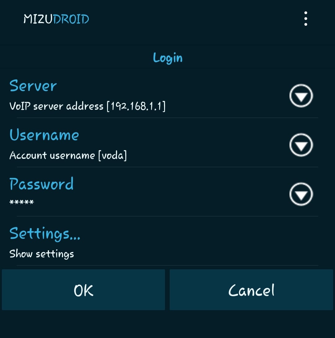

                          dellanna Ho appena provato con una VPS resettata a cui ho collegato uno smartphone in Wi-Fi con MizuDroid installata adesso: funziona tutto alla prima.
                          Questa è la configurazione di MizuDroid (user e pass sono voda), senza nemmeno toccare le impostazioni avanzate:
                          Non so davvero perché non ti funzioni 🤔
                            LorenzoB
                            Con user e pass voda mi da "register rejected forbidden" (MizuDroid) o "authentication failed" (client SIP Nativo Android).
