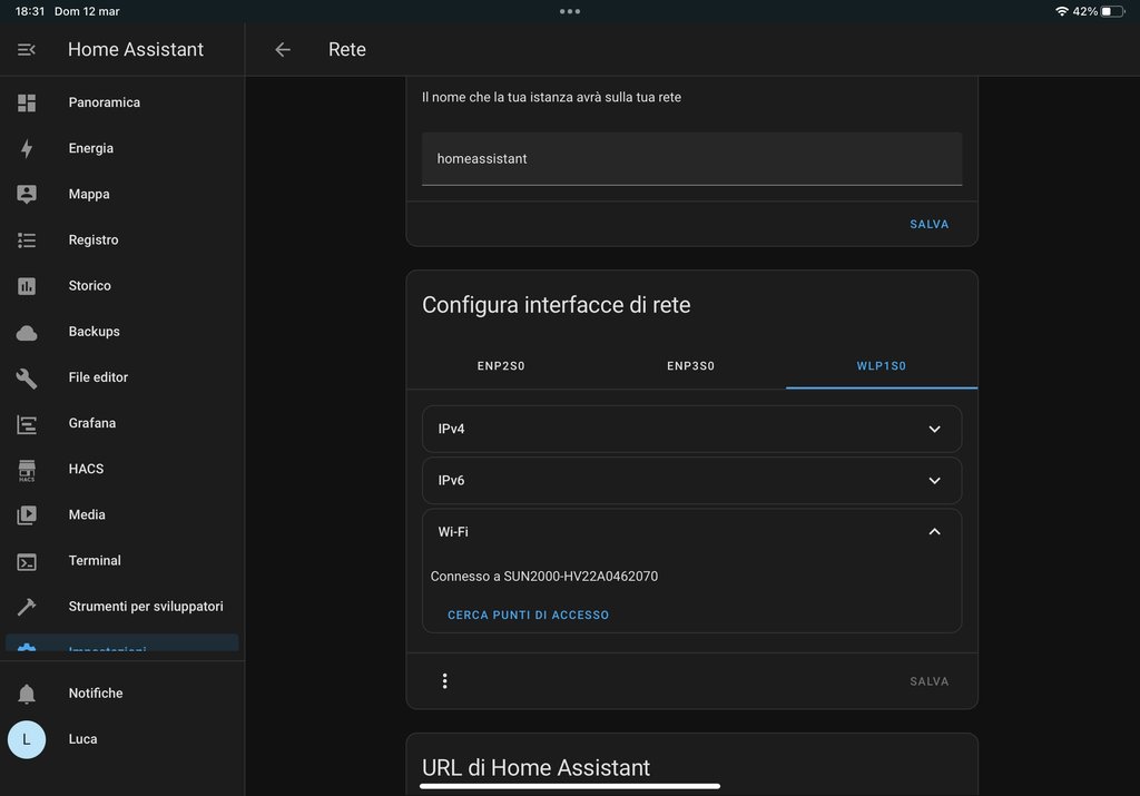

          Pwodtbeb grazie. Ho collegato il Wi-Fi del mini-pc alla rete dell’inverter tramite ha e mi dice connesso come da screen
          Ora apro l’integrazione da hacs, scelgo network, metto 192.168.200.1, porta 6607 e ho provato sia 0 che 1 ma mi da errore…..
