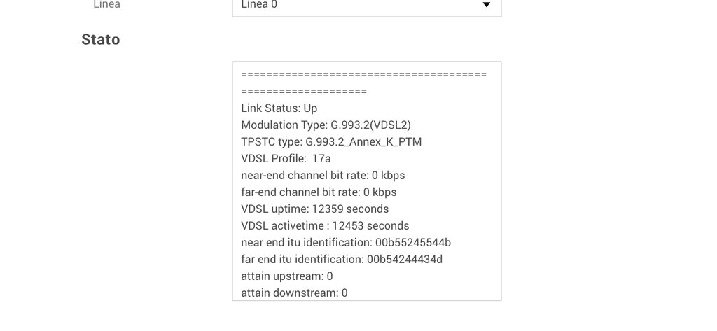

Ciao ho un problema con il modem in questione che quando cerco di vedere le statistiche xdsl queste risultano incomplete per es mancano la velocità l’snr e altro di seguito vi allego i dati che vedo

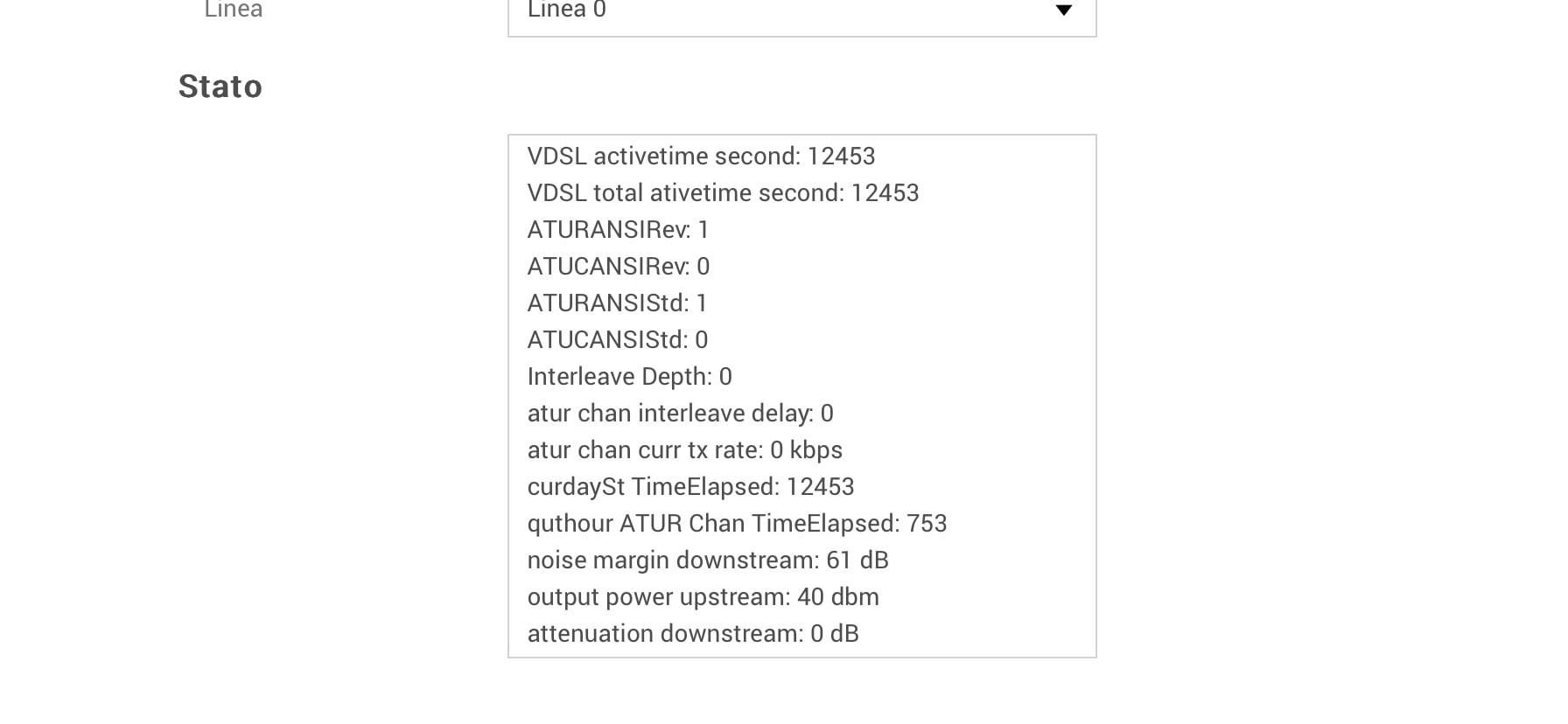

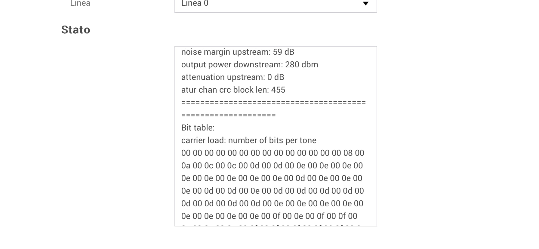

SNRm = noise margin upstream e noise margin downstream. i due valori mostrati, devi dividerli per 10
statistiche scrause, non si sono sbattuti nemmeno un po'. c'è poco da fare, hanno anche sbagliato a riportare le voci delle portanti, includendo le righe sbagliate far-end e near-end channel bit rate ( che riportano 0). non so se un firmware più recente hanno sistemato, ma non credo).
Grazie almeno ho snr, L’attenuazione ne farò a meno , per il firmware non so poiché il modem è mio ( preso su eBay) ma non so se Wind lo aggiornerà visto che non è loro , la versione attuale è V11.0.0P7_WD3 , me non so di quando è ,cercando on Line non si trova nulla , certo che per problemi Wi-Fi ho dovuto rimettere questo modem ed ho perso 8mbit di portante rispetto al Fritz
