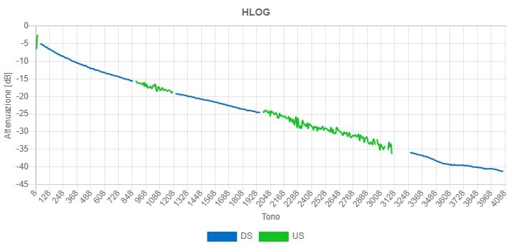

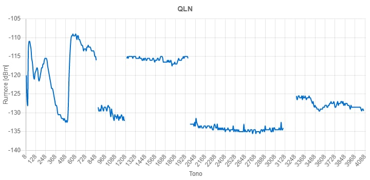

          Romeomike90 difficile fare previsioni, ti consiglio di postare tutte le statistiche dsl e di generare grafici hlog per poi farteli valutare, almeno per capire dove può stare il problema

                ale_caten96 lo farò subito, grazie mille per l' aiuto

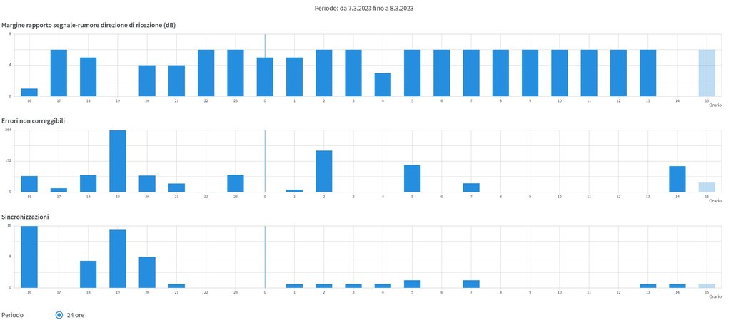

                        MentalBreach
                        a questo punto non so come procedere:
                        ho il numero diretto del tecnico telecom, potrei mandargli questi due grafici tramite whatsapp dando per scontato che li sappia interpretare.
                        oppure provare il tim hub e vedere se la linea è più stabile ma a quel punto sarei costretto a utilizzare il tim hub, altrimenti nel caso non fosse ugualmente stabile sperare che tim intervenga prontamente visto che utilizzo il loro modem router. in ogni caso essendo una linea business sono costretto a fare ulteriori test fuori dall' orario di lavoro.
                          Romeomike90 Più che altro basta che chieda di verificare gli errori non correggibili e le sincronizzazioni.
