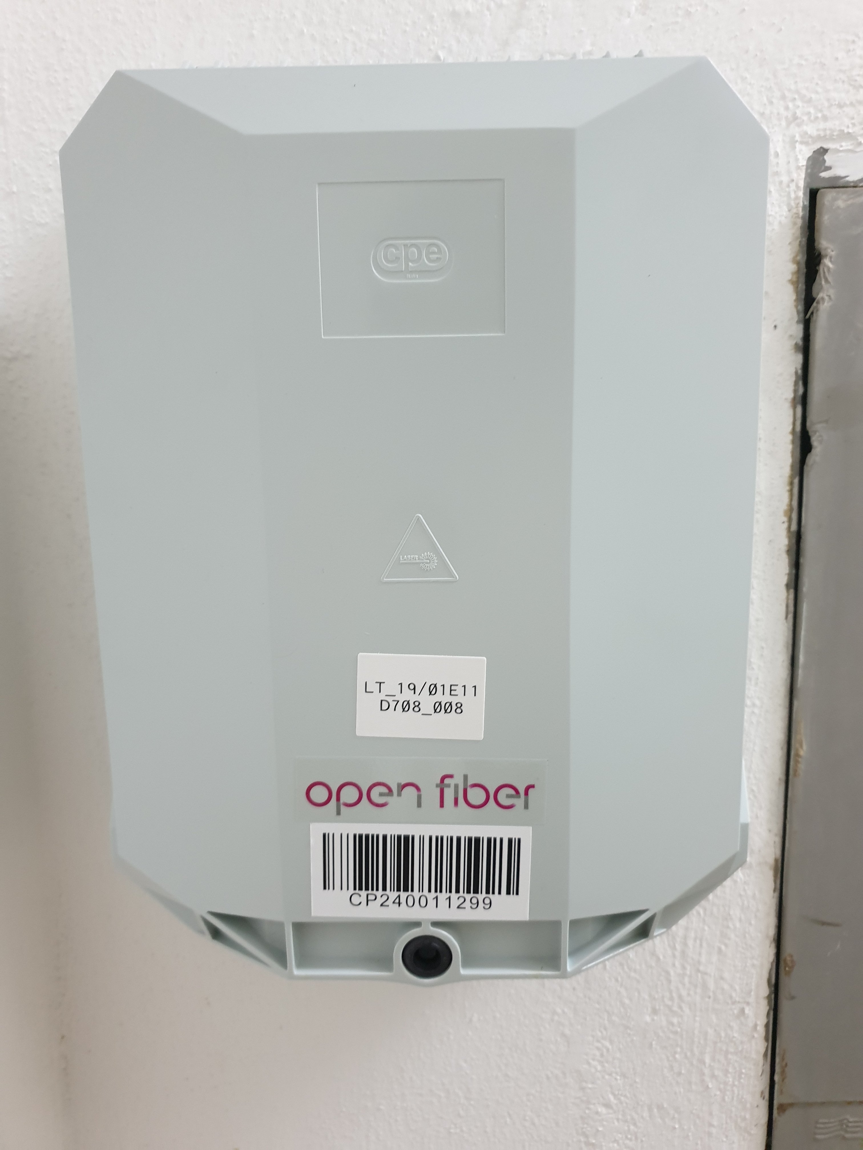

Potrebbero bastare poche settimane come 7/8 mesi ho letto sempre qui sul forum di utenti che dopo pochi giorni già attivano mentre altri dopo mesi. Un indizio potrebbe essere ,se hai la possibilità di saperlo, innanzitutto se la centrale fibra é già "connessa" alla rete fibercop. Ci dovrebbe essere una mappa con tutte le centrali attive/pianificate già linkata su questa discussione se la trovo la rimetto qui. Poi un altro indizio potrebbe essere la presenza o meno del ARLO (armadio simile a quello della FTTC di solito posto affianco a quest'ultimo) e soprattutto la presenza del PTE, diciamo in parole povere una sorta di punto di terminazione prima che la fibra arrivi in casa. Questo viene posto nel 99% dei casi vicino alla chiostrina rame della FTTC già presente che può stare , dipende dal tipo di abitazione, o nel vano contatori se ti tratta di un condominio, un tombino/armadietto o altro se si tratta di casa indipendente , come molto spesso anche viene posto all esterno di palazzi o sui pali in aerea. Se già presente questo PTE è probabile che i tempi di attivazione siano più brevi. Date le moltissime variabili ti consiglio di creare una discussione apposita visto che sul forum ci sono moltissimi utenti più esperti di me anche con maggiori risorse per verificare, sempre disponibilissimi ad aiutare. In particolare creando la tua discussione è molto probabile che intervengano ,dopo aver verificato la fattibilità della linea, venditori dei maggiori operatori di rete che vagano sul forum ( ma anche degli operatori "minori") che potrebbero aiutarti e seguirti nello sbloccare eventuali situazioni particolari. ( C'è anche un ragazzo che non taggo per non disturbarlo che opera proprio per conto di fibercop e aiuta gli utenti proprio in queste situazioni).
