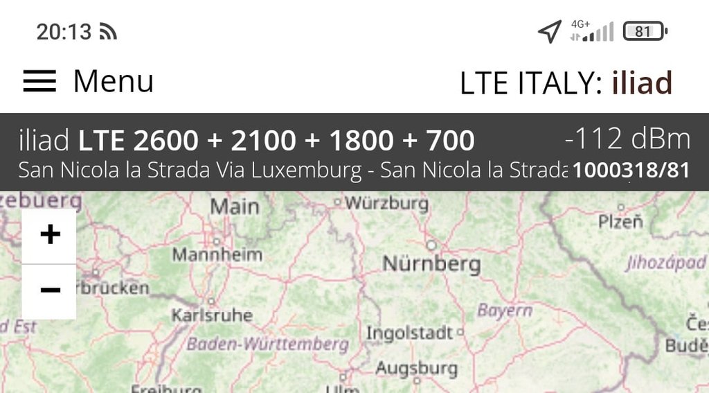

                Giocolombia90 se hai android, c'è l'app, mentre per ios solo il sito. Comunque se ti registri poi puoi vedere a quale sei collegato, ovviamente del tuo attuale operatore. Mentre per iliad puoi solo farti un'idea della possibile copertura nelle zone che ti interessano, perché non avendo una sim inserita non puoi vedere altro
                Questa è la mia, mentre se fossi sotto ran sharing lì in alto uscirebbe la stessa cosa ma con la bts windtre, e la scritta "ran w3" tra parentesi
