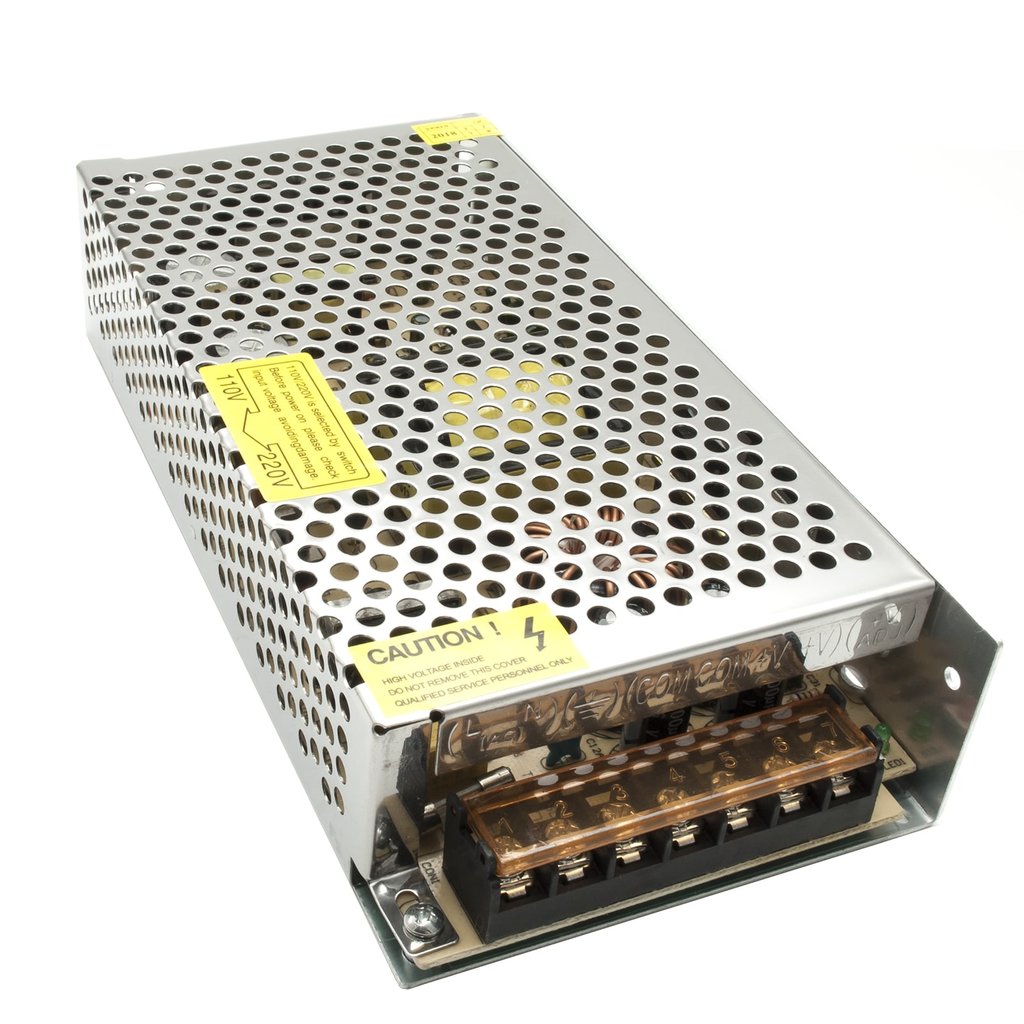

Ciao, possiedo un compressore per auto, con il solito attacco dell'accendisigari
così, col fusibile all'interno e una molla
vorrei sapere se, spellando il rame posso collegarlo a un trasformatore 15A 12V senza il fusibile oppure se esplode qualcosa.
Il consumo del compressore in questione è proprio di 15A e funziona a 12V
E' possibile?
  • Juza ha risposto a questo messaggio
    siummino per carità! Comprati un adattatore shuko o bipasso con trasformatore 12v, 20 o 30 euro ed eviti di far danni
      Juza Avresti il link di amazon?
        siummino al momento no ma se metti in ricerca "adattatore 12v" te ne escono a decine, dopo di che è solo questione di prezzo e funzioni
          Juza Ho cercato ma ho trovato solo roba di tipo 12v 7A però sto coso assorbe 15A
          Ma se spello i cavi e lo collego direttamente al trasformatore?
          Il trasformatore è così. Trasforma 220V alternata in 12V continua, dando 15A di assorbimento max.
          Cosa potrebbe accadere?
            Yrouel Nel mio paese non c'è sfasciacarrozze, devo farmi 30km per andarci
            comunque lato connettore del compressore non è tanto un problema, si può riattaccare magari saldandolo
            siummino Quel tipo di alimentatore va bene, ma non è comunque una buona idea eliminare il fusibile dal connettore che eviterei di rovinare a prescindere.
            Suggerisco di prendere uno di questi su Amazon:
            Nudo e crudo e super cheap:
            https://www.amazon.it/CARPOINT-0523206-Custodia-per-Accendino/dp/B006GCR0N6/
            Cavi più comodi da usare ma un po' più costoso:
            https://www.amazon.it/CARPOINT-0523484-Applique-Impermeabile-AllAcqua/dp/B003I61DSG/
            O questo, meno costoso del precedente ma sempre con i cavi inclusi:
            https://www.amazon.it/000120740-Presa-Accendisigari-Montaggio-Superficiale/dp/B00M0JDC0E/
            C'è anche l'opzione sfasciacarrozze se hai qualcosa del genere vicino
            Saviolo Ho visto velocemente, non c'è da 15A..
            siummino Ma con questo ti danno il cavo del positivo e il negativo lo metti a massa? Funziona così?
            Si il pippolo sul retro è il positivo e il tab di lato attaccato al case è il negativo.
            Prenderei anch'io uno con i cavi già belli pronti, ma ho linkato anche quello minimale come opzione
