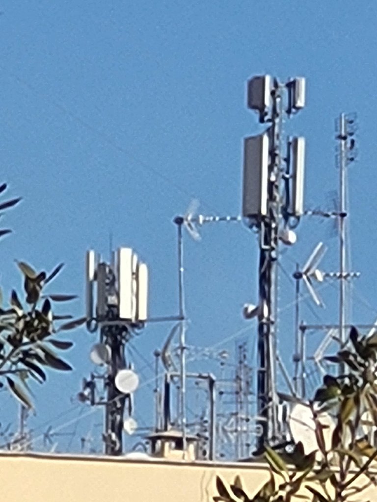

Mi sono trasferito da poco all'ultimo piano di una casa a Roma, che non è raggiunta da FTTH e l'FTTC presente ha prestazioni penose (25 in download).
Sono venuto a conoscenza della possibilità di mettere FWA dal video su HDBlog. Ho controllato e ho un'antenna davanti casa che vedo dalla finestra (allego foto).
Il problema è che nessun operatore, inserendo via e civico mi fornirebbe il servizio.
Io ho vodafone. e dalla finestra dalla quale vedo l'antenna il mio telefono va in 5g sparato a 400mb in download.
Cosa devo fare secondo voi per avere internet in casa?
Grazie, spero di esser stato esauriente senza essere prolisso.

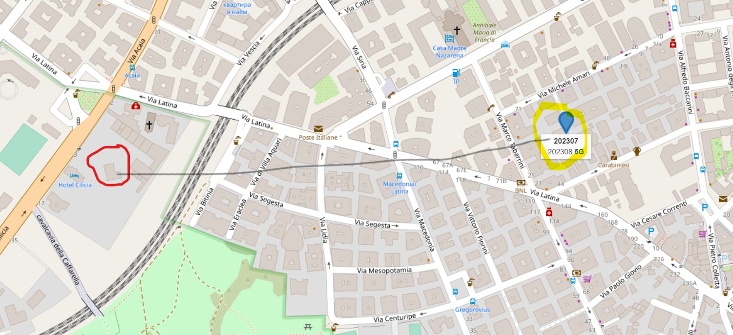

              Casa mia dista 650 metri dall'antenna.

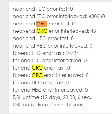

                    ilbusto FTTC presente ha prestazioni penose (25 in download)
                    ilbusto Via Cilicia 1 a Roma
                    caspita hai l'ARL sotto casa, come fai ad andare così piano? Non è che hai un problema sul cavo in rame che arriva in casa, problemi sulla porta in armadio o viaggi su un filo solo?
                      ale_caten96
                      Si, sicuramente c'è un problema sui cavi in rame. La casa è stata costruita una 70na di anni fa, e non credo che i cavi siano mai stati rifatti.
                      Si può chiedere a qualcuno di rifare le linee?
                        ilbusto Si può chiedere a qualcuno di rifare le linee?

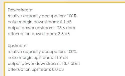

                        la prima cosa da fare è vedere i valori DSL che ti da il tuo modem, tramite errori crc, valori di attenuazione
                        Da li in parte si può capire dove è il problema
                        Generalmente se richiedi una nuova linea, l'isp è tenuto a tirare un nuovo drop dalla chiostrina alla tua presa, ma non è scontato che te lo facciano
                          ale_caten96
                          Sono questi i valori di cui parli?
                          Che dici?
