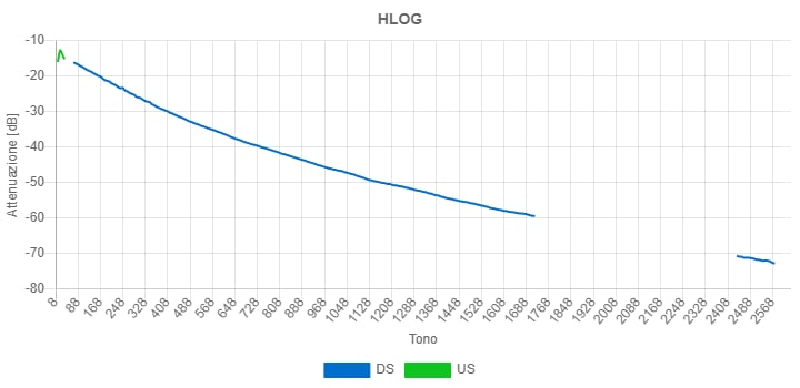

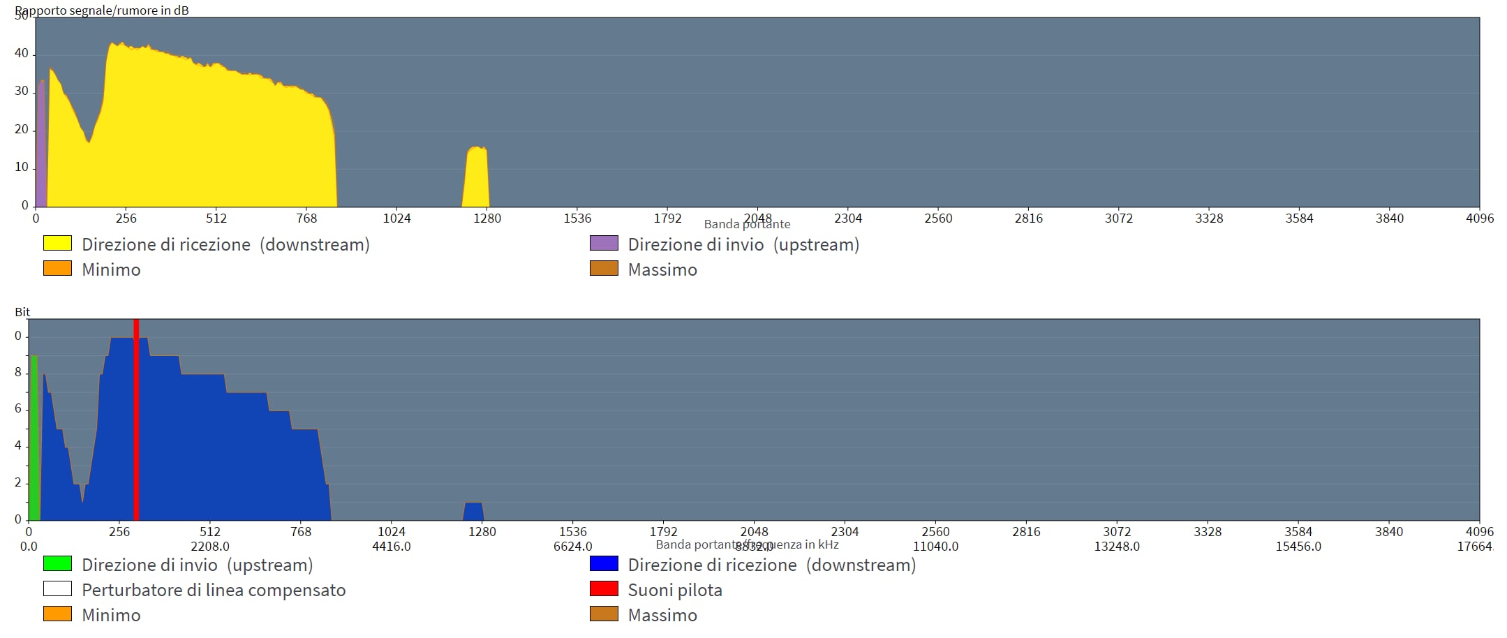

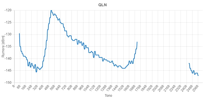

é da mesi ormai che l'upload della mia linea fissa non supera i 0,5Mbs di upload, quando il minimo garantito dovrebbe essere 1.
Ho ricavato i grafici Hlog e QLN e da quel poco che ho capito c'è un problema sulla linea.
Posso avere un riscontro da qualcuno che ne sa di più?
Lascio i grafici in allegato, grazie.

        Ale-Stanga ah ok allora è un semplice contratto residenziale... la BMG di TIM adsl 20M in upload è di 400 Kbit/s.
        Che operatore hai?
        In download che velocità hai?
        Ricordo che quando avevo l'adsl fino all'anno scorso l'adsl 20M era peggiorata negli anni fino ad arrivare a 14M scarsi in download e 640K in upload...
          LeLu Difatti ho TIM e il download si aggira tra i 13 e i 16 Mb, raramente 19.
