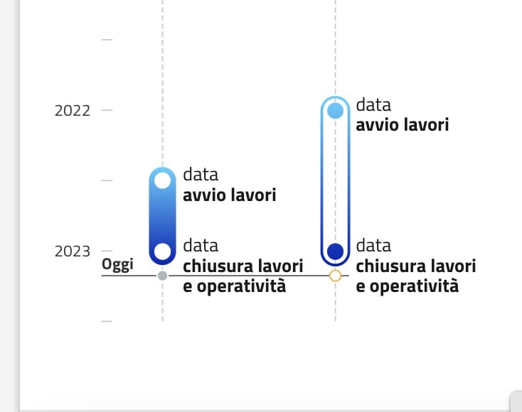

Buongiorno,
Da titolo sembra una domanda stupida ma non mi è chiaro se effettivamente arriva la fibra o no dove mi trasferirò.
Ho guardato su banda ultra larga.it e dice che i lavori sono terminati, su sito open fiber dice che sono connesso così come la verifica su sorgenia (esempio), ma facendo una verifica su tim, Fastweb e Vodafone mi esce FTTC e come velocità stimata 20/30 mega…
Uno senza sapere attiva la fibra perché gli dicono che arriva ma poi naviga a 20 mega che si fa?
Grazie mille
Non capisco se arriva la FTTH o no..

mi accodo a questo topic perchè la richiesta è simile il sito bul mi da 2025 come probabile data(area grgio-nera)ma guardando nello specifico sembrerebbe che i lavori siano già abbastanza avanti..già quest'anno?
ale_prince OT
Sarai coperto da un operatore privato (potrebbe essere FiberCop), mentre le tempistiche che hai postato si riferiscono al piano BUL per la copertura delle aree bianche. Comunque quelle date lì sono messe totalmente a caso, addirittura ci sono in comuni che non avranno FTTH BUL.
