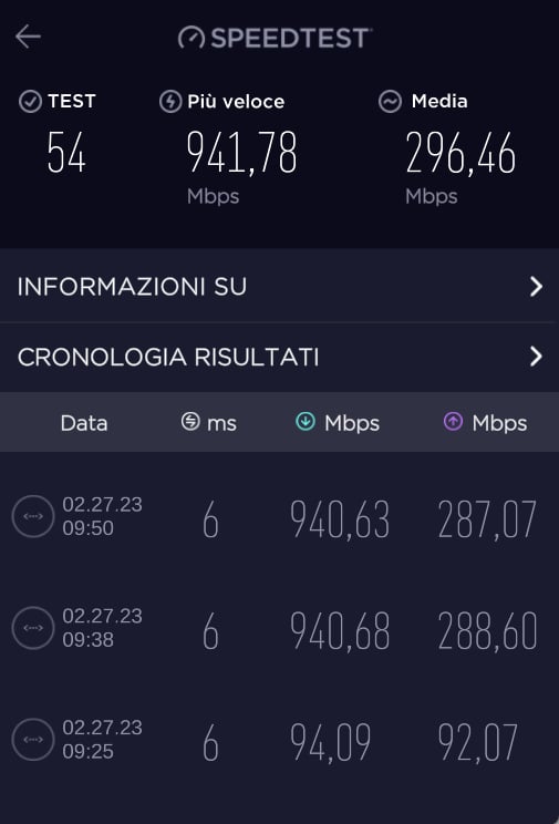

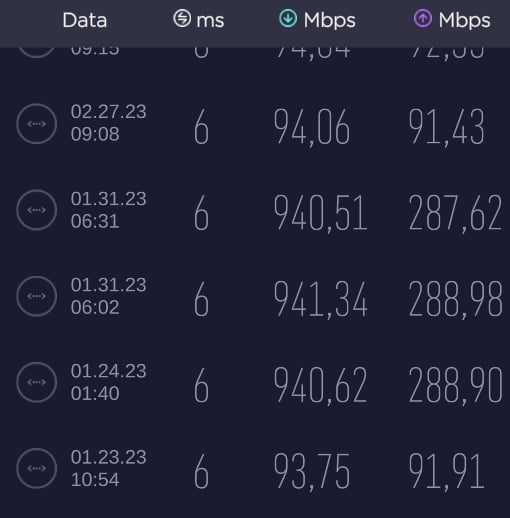

Ho un contratto da quasi due anni con tiscali su open fiber, nessun problema fino a un mese fa quando improvvisamente la mia connessione è passata da 1 gigabit di download e quasi 300 di upload a praticamente 100 mbps sia down e up. Questo problema si risolve temporaneamente se spengo ONT e riaccendo, dura qualche giorno alle massime prestazioni e poi mi riporta a 100. Ho cercato di contattare tiscali ma senza esito.
allego vari speedtest

      x_term ho appena spento e riacceso otn ed è ritornato tutto a 940/288, non è un problema del cavo. inoltre si presenta pure wifi quando è limitato.

          AleAttila ti ripeto che il problema quando è limitato SI VERIFICA SIA WIFI CHE CABLATO. quando resetto ONT ritorna tutto a 1 gigabit.
