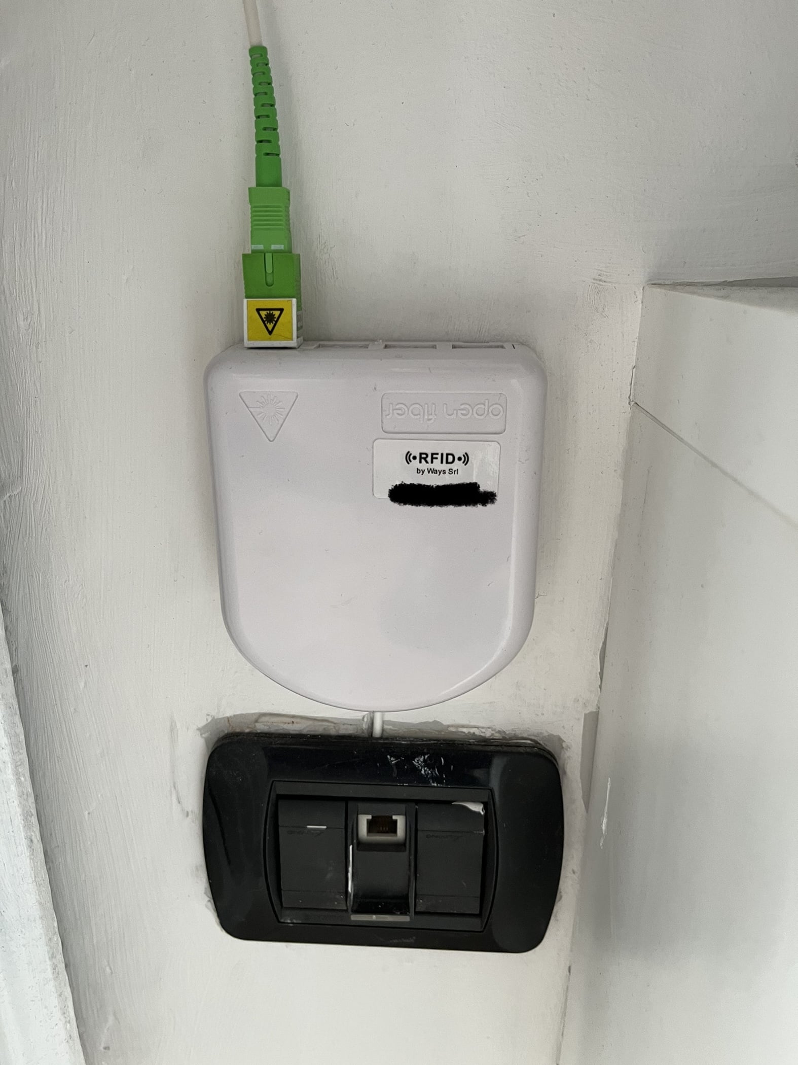

[cancellato] infatti io fissato il cavo sul muro per non avere il peso sulla prima curva.

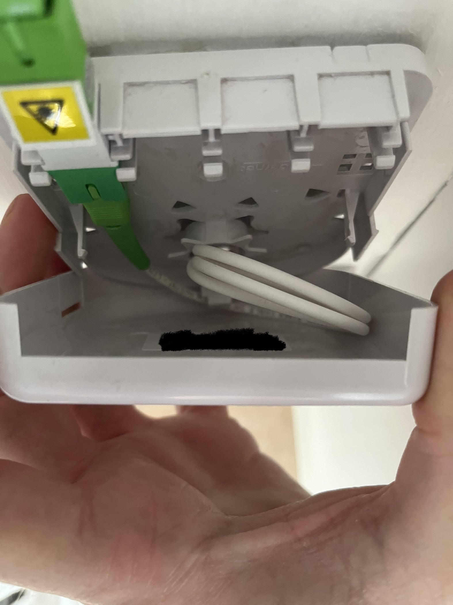

gabbo-1234- la foto è corretta, sì la presa telefonica è al contrario - era già così - non so se questo abbia influito sulla scelta del tecnico per l'installazione...
ErnyTech non so cosa tu intenda per semibretella, io ho solo quella borchia in casa che arriva da fuori e poi parte il cavo che vedi sopra nella prima foto che va al modem con modulo SFP+
Comunque ho notato che dal cavo dalla borchia al modem fissato sul muro a come me lo aveva lasciato prima il livello di attenuazione è migliorato, mi chiedo quanto possa incidere la fibra arrotolata in quel modo dentro la borchia.
Chiedevo rispetto alla scheda di giunzione perché in alcune installazioni la usano come guida per la fibra in modo da non avere curve troppo chiuse.
Quindi mi conviene tenere tutto così, metto mano io o segnalare al provider?
