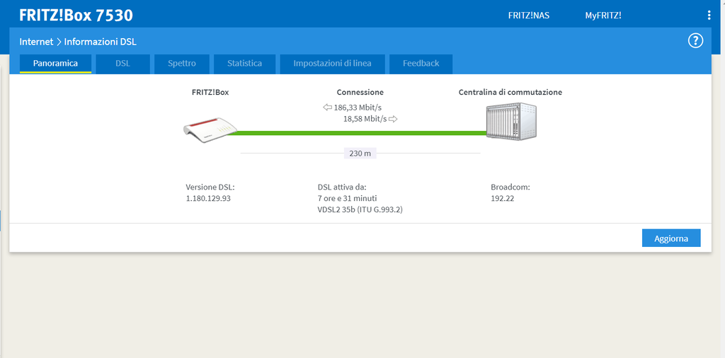

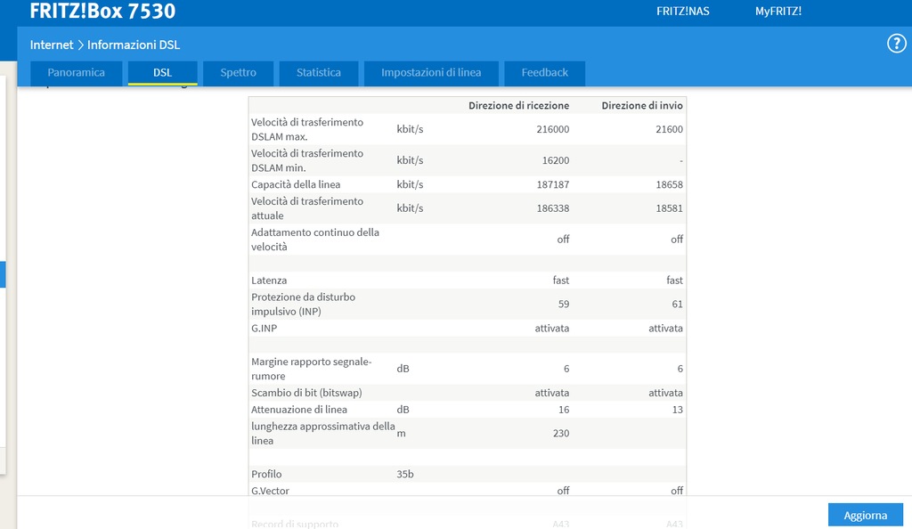

salve ragazzi qualcuno che mi aiuti ad interpretare i valori e la qualità della mia linea internet. Allego immagni

    PierpaoloAmatucci È buona, ma quasi sicuramente c'è una derivazione.
    Hai in casa più prese, anche non utilizzate?
      si, ci sono 5 prese, 4 delle quali sono inutillizate. Ne utilizzo solo 1 dove è collegato il fritz con un contratto solo dati.
      Per quanto riguarda lo speedtest si ferma a 171 mb in down
      Hadx si, ci sono 5 prese, 4 delle quali sono inutillizate. Ne utilizzo solo 1 dove è collegato il fritz con un contratto solo dati.
        PierpaoloAmatucci Ok Bene.
        Sezionando l'impianto quasi sicuramente arrivi a banda piena (216000 Kbps).

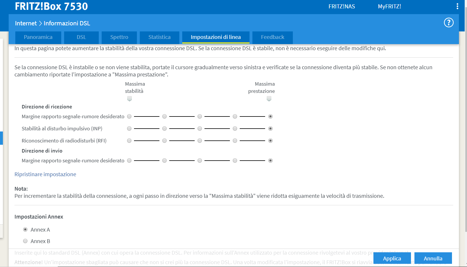

          Hadx per quanto rigurda le impostazioni devo lasciare tutto su massima prestazione e annex a?

              PierpaoloAmatucci Sì. Se vuoi metti annex b, ma in ogni caso non muore nessuno.

                        nel registro eventi del fritz box ho trovato questa dicitura: Sulla linea DSL è stata rilevata un'interferenza del segnale dovuta a un cablaggio non corretto. verificate se ci sono deviazioni o più distribuzioni sulla vostra linea. La deviazione ha una lunghezza di 17 metri. Questa deviazione provoca una perdita di circa 60837 kbit/s.
                        Bene, non saprei da dove cominciare!
                          PierpaoloAmatucci Appunto il Fritz!Box ha rilevato che c'è una derivazione che ti fa perdere 60M, comunque è abbastanza semplice, dovresti trovare la presa principale, quella dove entra il doppino telefonico che arriva dall'esterno, (di solito è bianco e rosso coperto da una guaina grigia o marrone), e lo sviti dalla presa, e dovrebbero venir via anche gli altri doppini (quelli che collegano le altre prese), da qui è semplice, isoli i doppini delle altre prese con o del nastro adesivo o dei cappellotti, ricolleghi il doppino che arriva da fuori alla presa rimanendo gli altri scollegati, richiudi la presa e voilà, errore corretto.
