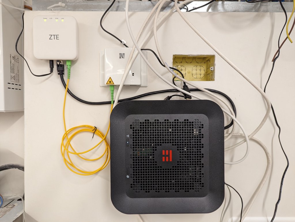

    Che ONT hai? Esterno, SFP, o integrato? Comunque poi andrai a 1G.

    Se è esterno puoi sostituire il TimHub facilmente con il 7590AX. Dovrai configurarlo come da specifiche TIM - se ha il profilo TIM dovrebbe anche configurarsi da solo. Come detto sopra, avendo la WAN 1G la velocità massima sarà quella.
    Ecco l'immagine, non riuscivo ad allegarla
