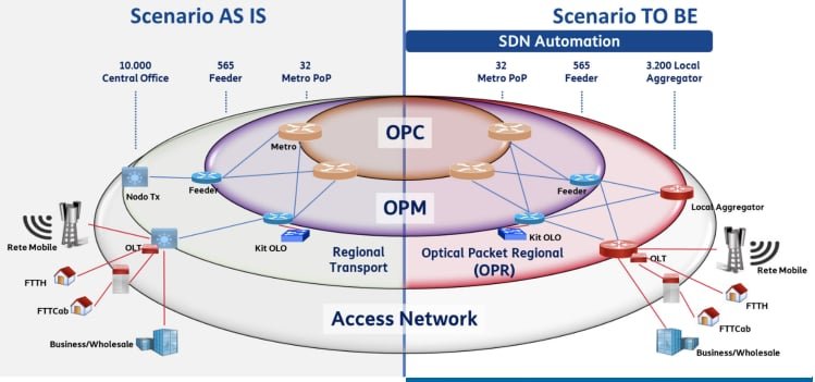

                    Hadx Esiste uno schema che mette in evidenza le differenze fra GBE e FTTO? Ho trovato questo ma non capisco il concetto di anello...
                    GBE e FTTO non fanno uso di alberi PON, quel link è inutile.

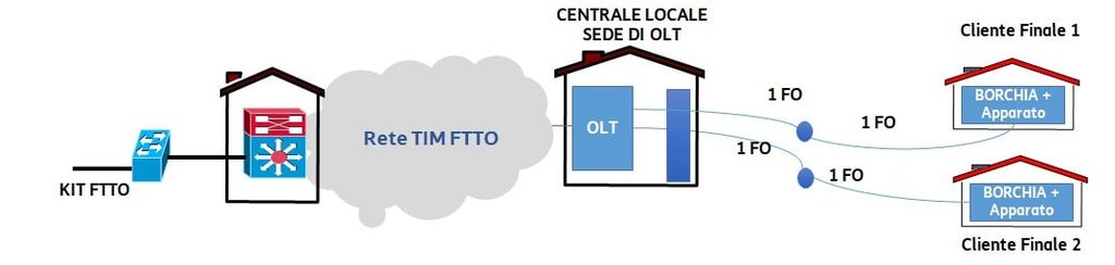

                    Nella FTTO hai una fibra dedicata da sede cliente al OLT di centrale per poi arrivare sul feeder tramite rete tim insieme al resto del traffico del OLT.

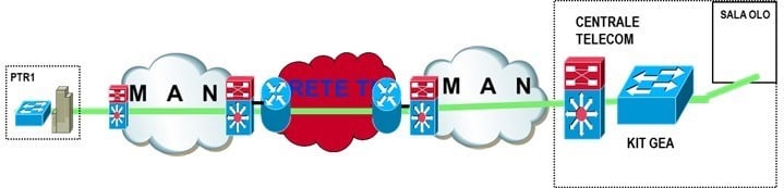

                    Con la GBE hai una coppia di fibre da sede cliente direttamente al feeder o tramite trasporto attivo con banda dedicata.
                      Grazie. Nei due disegni il feeder dove si trova?

                          FTTO e GBE sono comunque rilegate in p2p: FTTO all' OLT di attestazione, GBE sul feeder.
                          Il concetto di "anello" (o più correttamente di instradamenti ridondati) è comunque presente a partire dalla centrale sede di Feeder (sempre) e spesso nelle centrali sedi di OLT (non sempre).
