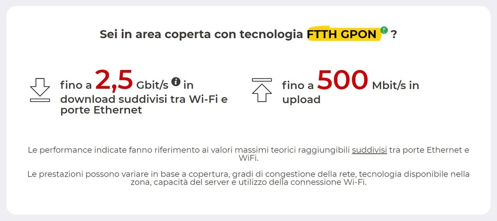

Da oggi sul sito iliad viene offerto, per utenti coperti a Milano, Torino e Bologna su rete GPON OpenFiber, il profilo 2.5Gbps in download e 500Mbps in upload, sempre allo stesso prezzo.
Non ci sono note al momento possibilità di upgrade per i già clienti GPON, ma iliad comunica che sta lavorando alla procedura necessaria. Il metodo di collegamento alla iliadbox pare essere tramite la porta 2.5G WAN, quindi non ci sarà la possibilità di usufruire della velocità piena su un singolo dispositivo, almeno in via ufficiale per ora.
Fino a 2,5 Gbit/s raggiungibile nelle zone con tecnologia GPON iliad. Performance raggiungibile complessivamente tra porte Ethernet e Wi-Fi : fino a 1 Gbit/s su 2 porte Ethernet, fino a 1 Gbit/s in Wi-Fi.
[...] iliad è al lavoro per permettere anche ai propri utenti in questi tre comuni di scegliere l’upgrade del servizio per ottenere servizi in fibra alla nuova velocità.

          Diego1 no. Leggi:
          Avrebbero scritto altro.

                        speedybeppe La iliadbox non c’entra niente. A livello hardware cambia l’ONT fornito da Open Fiber che andrà sostituito. Il comunicato stampa parlava chiaro: “iliad è al lavoro per permettere anche ai propri utenti in questi tre comuni di scegliere l’upgrade del servizio per ottenere servizi in fibra alla nuova velocità.” Cosa che è successa più o meno per tutti gli ISP che utilizzano Open Stream. Poi che iliad sia notoriamente lenta quando si tratta di queste cose è un dato di fatto… vedi la possibilità di upgrade sul mobile arrivato dopo anni… speriamo in questo caso siano più veloci.

                        Bisogna solo cambiare ONT ma a mio parere non ne vale la pena passare da profilo 1000/300 a profilo 2500/500 (se non per i 200 di up in più) dato che l'ont occuperebbe la porta 2.5gbit e lasciandoti solo le 2 da 1gbe e quindi a conti fatti cambia praticamente nulla se non per il fatto che potrai saturare 2gbit con 2 porte lan + il wifi.
