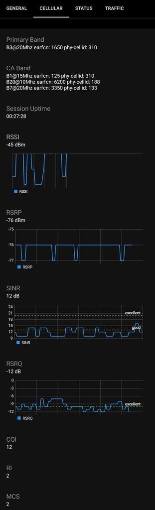

Ho appena installato sul tetto di casa una antenna Mikrotik LHG 18Kit con SIM Very.
La BTS più vicina si trova a 1,2km dietro ad alcuni alberi (altezza dell'antenna circa 14mt, ma cmq BTS non visibile a vista).
Gli speed test eseguiti non sono male (circa 80Mbts in down e 65 in up, con il rame stavo su 10/1Mbts...), ma vorrei capire se posso migliorare ulteriormente il mio link.
Attualmente sul Mikrotik ho impostato le bande B1, B3, B7 e B20.
La B7, non sempre agganciata, ha valori molto molto bassi.
Allego uno screenshot con i vari valori presi ora.
Altre BTS sono più lontane, sempre coperte da alberi (e dire che si parla di disboscamento...) ed in zone più densamente abitate, ma posso provare nel caso a fare dei test ruotando fisicamente il router.
Qualsiasi suggerimento sarà molto gradito, anche solo per iniziare a fare un po' di esperienza con la materia.
