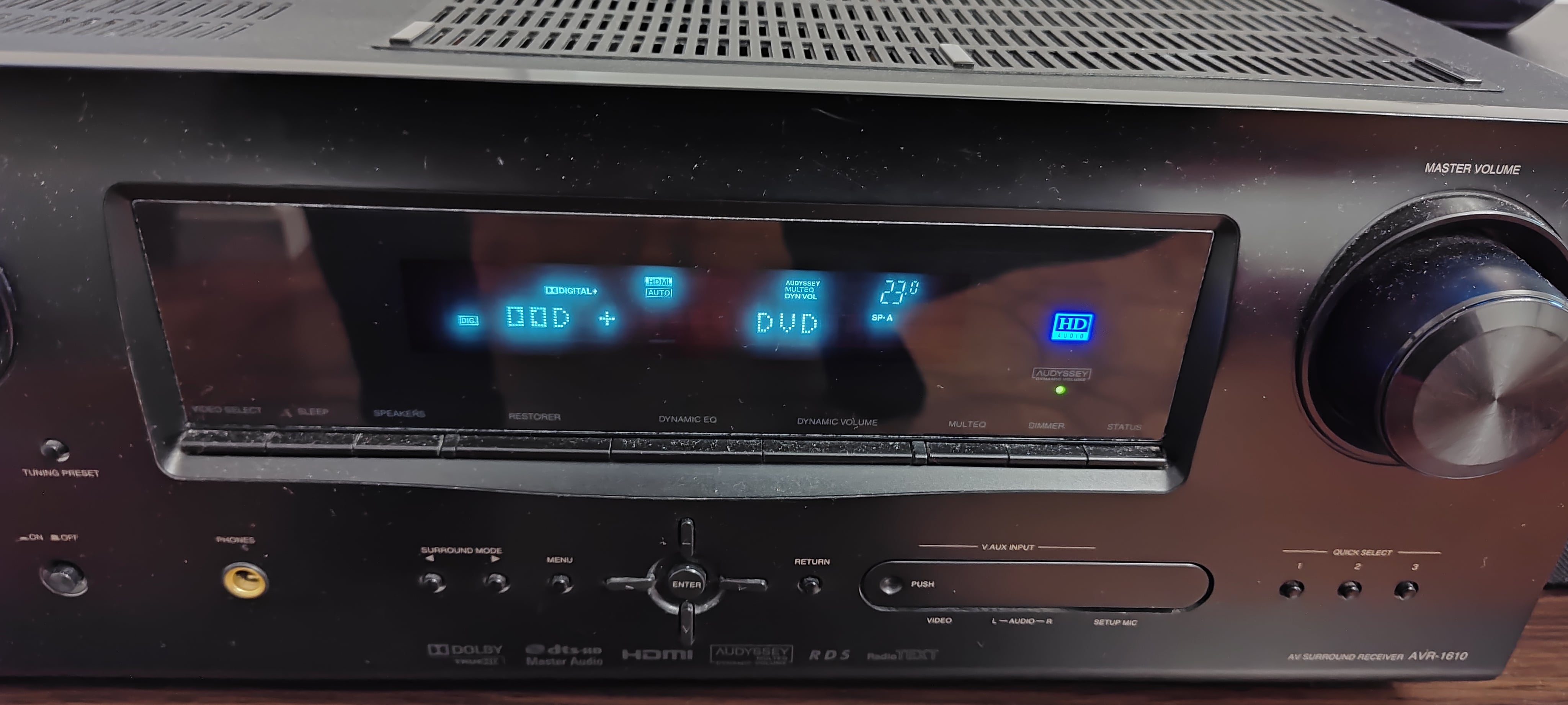

          Ma sai che mi hai messo la pulce nell'orecchio? Devo provare come mediaserver del Fritz invece che da SMB,la cosa proprio strana è che,andando a controllare sul denon,lui riceve un dolby 2.0 semplice semplice,che poi elabora in 5.1,ma la differenza si sente
          Edit: provato sia come dlna che come SMB,ho sempre un segnale Pro Logic II,mentre con Netflix e prime ho DD+
          alla fine mi sa che lascerò così,fortunatamente l'amplificatore digerisce tutto e restituisce comunque un ottimo risultato,ho notato che si accende comunque l'icona blu HD AUDIO quindi probabilmente sono io che mi sono fissato...
          Edit2 CE L'HO FATTA!!!!! Su Kodi ho abilitato audio passthrough,selezionato 5.1 canali e audio RAW

            leo108 eh infatti mi pareva strano. Ho un paio di fire stick in giro e , con la mia modesta soundbar via arc, non ho mai avuto problemi se la fire veniva rilevata correttamente dal tv
            • leo108 ha risposto a questo messaggio
              Juza il problema nasce dal fatto che il mio avr non supporta arc,uso un audio splitter che mi manda il video 4k hdr al Philips oled e l'audio all'amplificatore,tutto usando le porte hdmi
