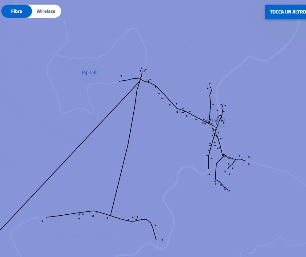

AlessandroTalone Il fatto di tirare la fibra sui pali (della luce o del telefono) é normalissimo. Nella stesura dei cavi in fibra ottica si va a seguire di solito il tracciato dei cavi in rame esistenti. Se i cavi telefonici sono interrati, si scava (tipicamente nelle città), se i cavi viaggiano sui pali in via aerea si stende la fibra in quel modo (tipicamente nelle campagne). Fin qui é tutto normale. Quello che non é normale é che ti venga detto che tirano un cavo ad hoc per te, questo non ha senso. Della stesura dei cavi, nelle zone bianche, si occupa Open Fiber, non se ne occupano i venditori che ti fanno il contratto. Tipicamente Open Fiber ti ha coperto >>> Wind-Tiscali-Aruba etc ti fanno il contratto. Se Open Fiber non ti ha coperto non ti possono vendere niente, perché non sono loro a stendere i cavi. Ci possono essere situazioni limite, del tipo che la casa a fianco alla tua é coperta e la tua no, dove chi ti attiva il contratto contatta Open Fiber per far coprire anche te. Ma non esiste che stendano 1 km di fibra apposta per te, neppure pagando.
Detto questo, controlla sul sito BUL, non so in quale via sei di preciso, ma Pianibbie sembra coperta da FTTH
