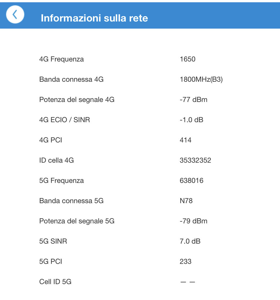

Ciao la BTS dista da me 1.4km , non ci sono ostacoli di mezzo , si vede tranquillamente da casa mia

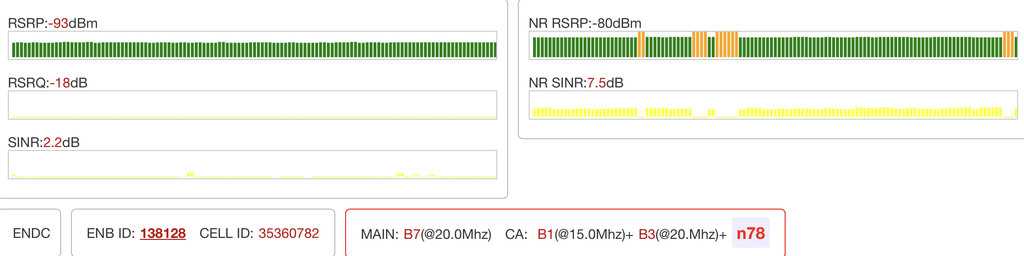

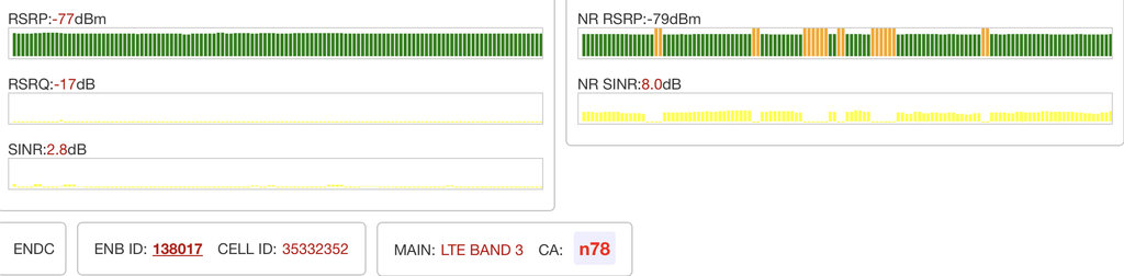

Il problema che dal modem ZTE MC7010 vedo quando tutto funziona bene N78 con segnale -78db, altre volte N78 con 92/93db e altra ancora nemmeno si aggancia in N78
Per me le spiegazioni sono
1) segnale -78 mi aggancio alla cella che dista 1,4km
2) spengono la cella sul ponte che dista 1,4km e mi collego ad una cella su ponte più distante
3) trovo entrambe le celle spente e non si collega il 5G
La bts dove mi collego è questa https://lteitaly.it/internal/map.php#bts=22288.138017
La B7 la prende da una BTS più lontana
Ho provato a fare il blocco bande 3 e 78 e forse così la linea si comporta meglio, che dite va bene lasciare così?
