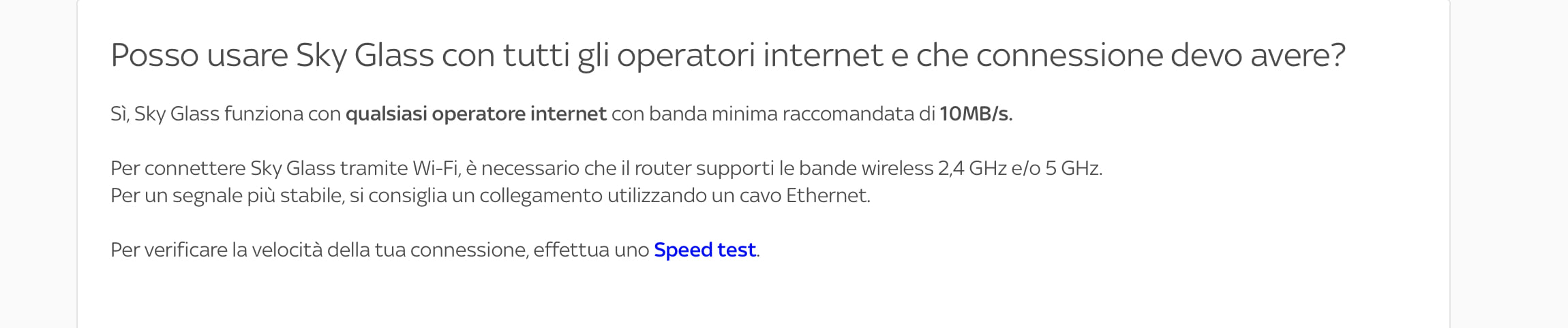

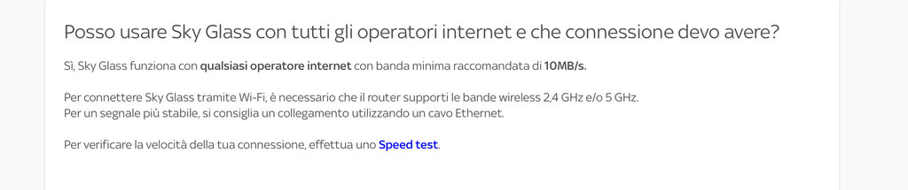

        Nick1997 Nel sito Sky vengono riportati come requisiti minimi 10 megabit di banda per i contenuti HD e 25 megabit per i contenuti 4K. Sarebbe anche esagerato pretendere i 100 megabit come requisito minimo, significherebbe tagliare fuori un'enormità di utenti che non hanno quella velocità. D'altra parte uno stream DAZN sulla tv prende 10-15 megabit, uno stream di Now prende 12 megabit, mi viene difficile pensare che Sky Glass (che é una semplice tv con un hub centralizzato per gestire tutte le varie app di streaming) richieda addirittura 100 megabit. Con 30-40 megabit reali Sky Glass deve andare senza il minimo problema, se si blocca i problemi sono da cercare altrove (wi-fi, packet loss, ostacoli, interferenze)
          Rand0m Mi sembrava assurdo anche a me, ma leggendo le faq su Sky glass vengono riportati 10 MB/s, invece su altre pagine giustamente 10 mb/s.
