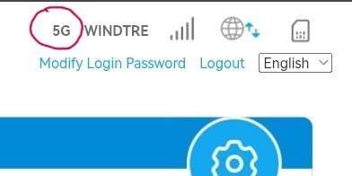

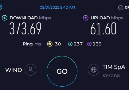

Stefan1578 Luso84 anche 80 e passa mega in upload? Booooo... facesse la prova per togliersi il dubbio 🤷🏻 e comunque (io ho il liscio, quella credo sia la schermata del pro ma il software su per giu sarà quello) non sempre, pur agganciandolo, nella schermata informazioni mi segna la frequenza 5g, soprattutto a riposo. Un altro dettaglio che potrebbe guardare è sopra in alto a destra, dove c'è scritto che tipo di connessione sta prendendo (5g o LTE).

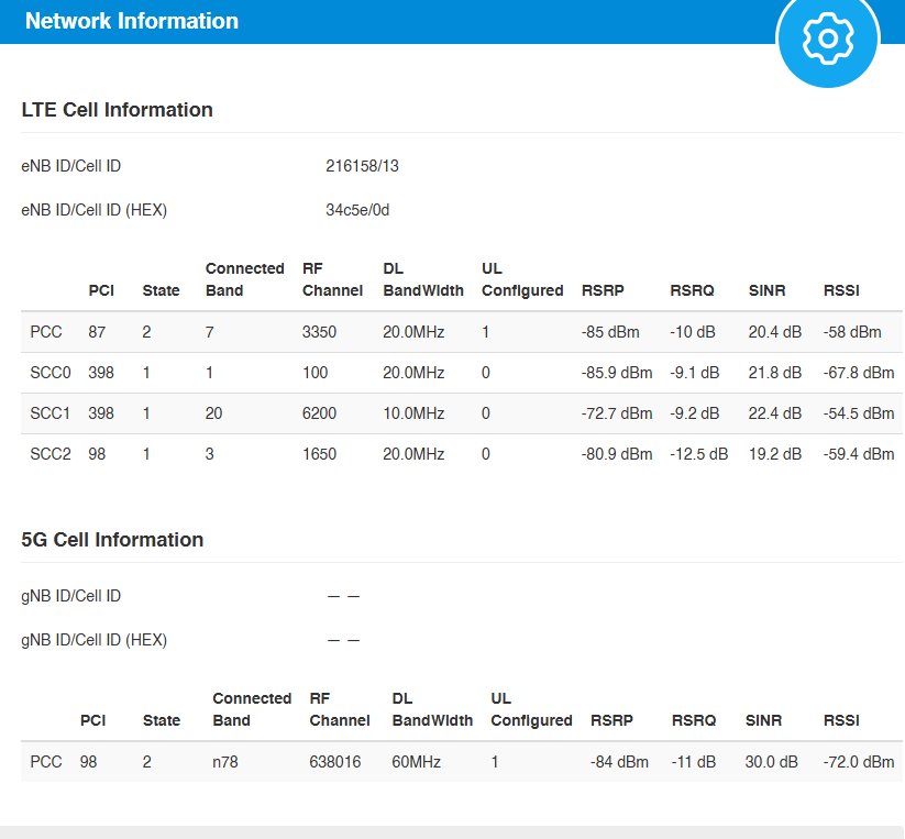

Luso84 Mosca si usi la N78...è normale...se non usi la linea la N78 viene staccata quindi non la vedi in tabella! e confermo può avere qualche ritardo nel mostrare i dati...non è immediato. Stefan1578 anche 80 e passa mega in upload? io con il PRO 70....75 mega ci arrivo con la B1 o B3 senza aggregazione... 😉

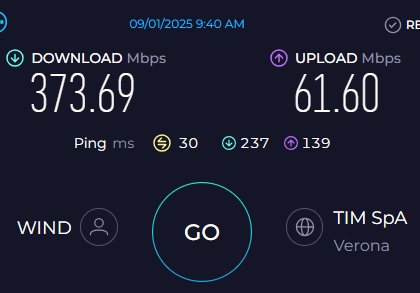

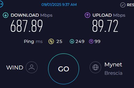

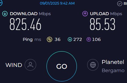

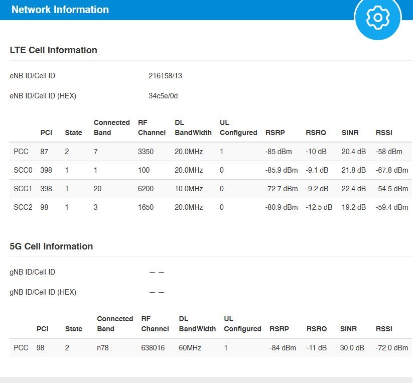

Mosca Stefan1578 ho fatto la prova che dicevi (la CPE è un 889 liscio, preso su Amazon due mesi fa): Network selection impostato con: tutte le disponibili (default) LTE only 5G NSA Impostando 5G NSA in effetti mi aggancia n78 però: Strana sta cosa comunque... EDIT: ho guardato e ogni tanto mi connetto alla n78 ogni tanto no, non capisco da cosa dipenda.
Mosca dugliano Stefan1578 Quindi è semplicemente la network information che probabilmente mostra cose non in real time... Scusate per la perdita di tempo, grazie.

aspa222 Ciao scrivo perchè sto riscontrando dei problemi con il mio zte MC 889 ("liscio") , praticamente ogni tot di tempo perde connessione tramite Access Point ma se lo collego via lan al pc riesco a navigare . Inoltre dal applicazione del AP (un banalissimo deco s7 mi sembra) mi da un messaggio di avviso riguardo problemi con la connessione della porta wan come se non linkasse al massimo difatti navigo da parecchio con velocità molto strane come se fosse "cappata" a 10/10 o meglio come se linkasse solo 10/10. Potrebbero essere entrambi i problemi dovuti al tappo ballerino che è deceduto o non so cosa, grazie in anticipo per le risposte 😀 screen valori e situazione BTS (non so perché non dava anche valori NR ma solitamente sono N78 : RSRP -80/-85 e SINR tra i 12/15)
