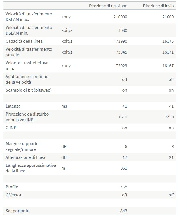

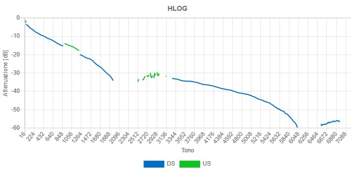

Buongiorno a tutti, vorrei una mano per interpretare i grafici in oggetto.
Una piccola premessa, dalla chiostrina in casa mia entrano due drop che vanno in due prese separate ed uniche.
Avevo gia una linea FTTC ed ho richiesto una nuova linea a Dimensione. Quando sono venuti i tecnici hanno trovato la chiostrina satura e quindi dato che dovevo disdire la linea TIM ho fatto fare lo switch di porta solo nel cabinet. I valori agganciati ovviamente sono uguali a prima. Considerato che sono a circa 100-150 mt dal cabinet in linea d'aria, che la chiostrina è derivata e che l'impianto di casa è sicuramente ok, c'è qualcosa che è migliorabile oppure è solo questione di rame marcio e diafonia?
Allego i grafici.

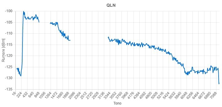

C'è molto rumore= diafonia, potresti provare a chiedere un controllo della coppia, visto che anche l'upload è basso.

      Sembri avere una derivazione abbastanza corta che crea quei profondi minimi - e quel primo buco impatta sul download. Se guardi i grafici di SNR e bitloading immagino andranno a valori molto bassi in corrispondenza.
      • repla ha risposto a questo messaggio
        [cancellato] Sara la chiostrina derivata. In casa non ho derivazioni. Il drop dalla chiostrina va in presa rj11 e li finisce.
