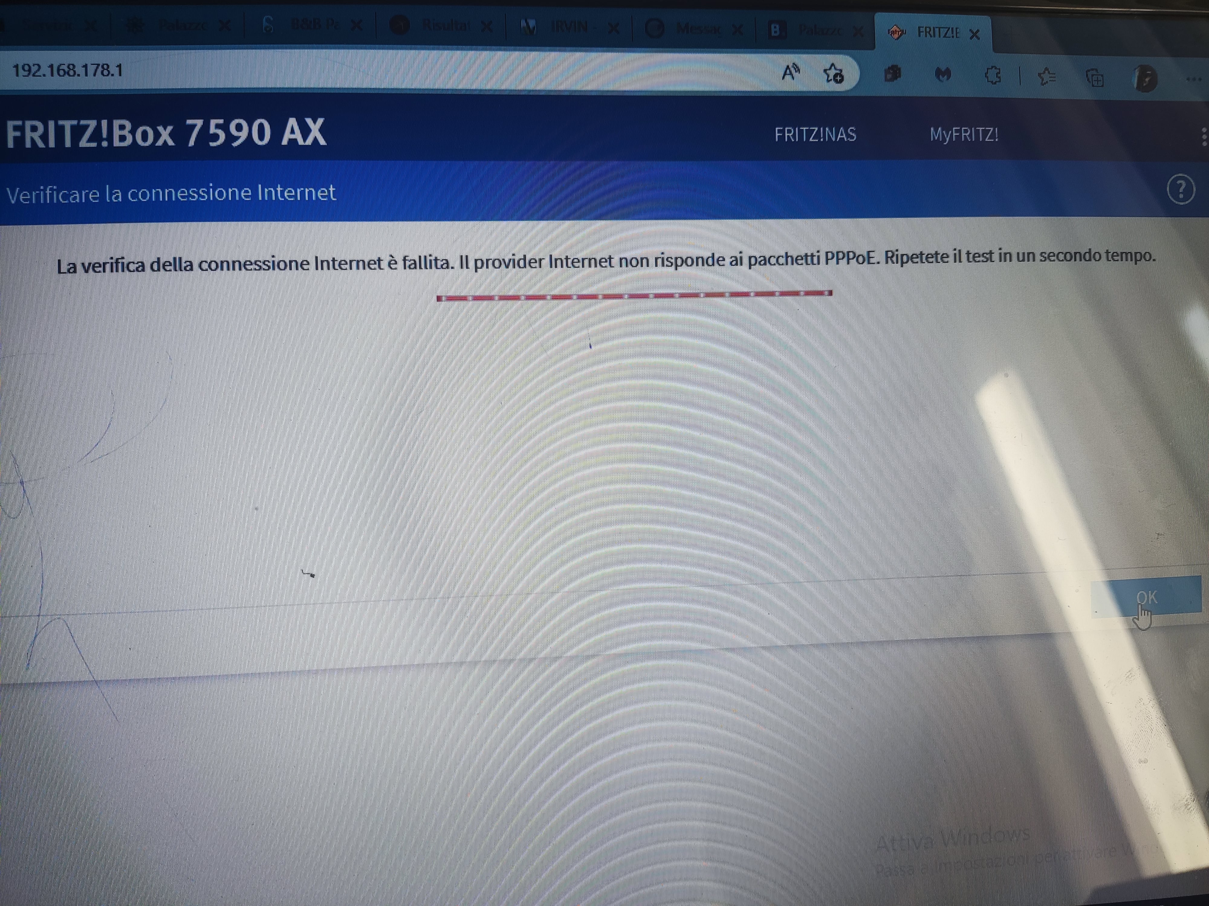

Da qualche giorno il nulla, se uso il loro router tutto perfetto, errore PPPoE .

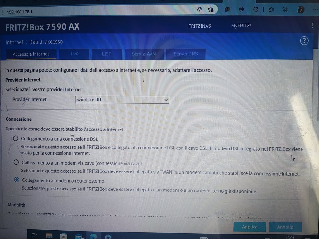

      Angy78m Stai facendo la configurazione come "Altro Provider Internet?"
      • Angy78m ha risposto a questo messaggio
        x_term si, é tutto corretto.
        Ormai poi é tutto automatico.
        Avevo già fatto la configurazione automatica, tutto perfetto.
        E poi di botto il nulla, errore ppoe , contattare il provider.

          Angy78m sempre fatta con windtre. Ed era tutta perfetta.

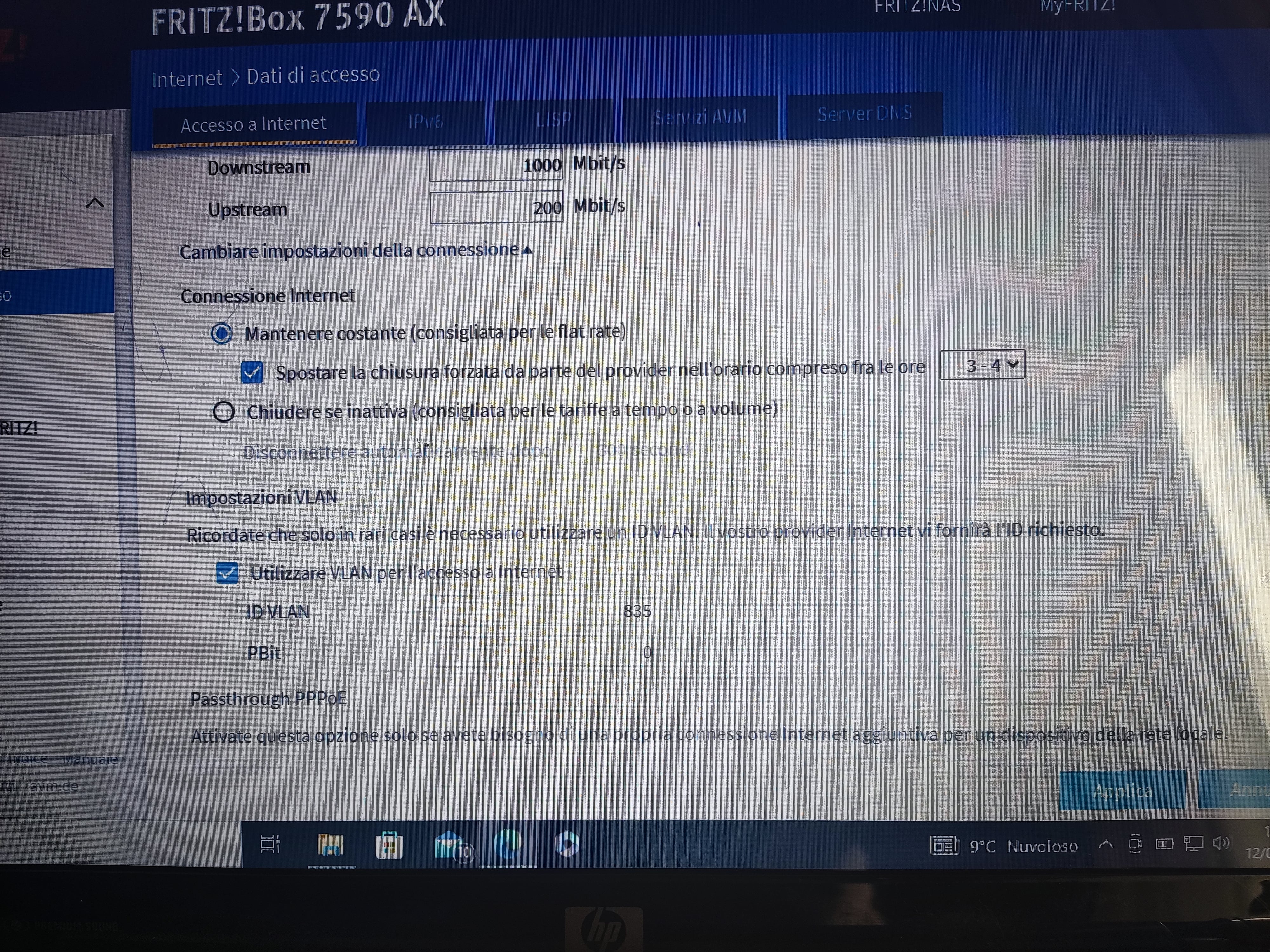

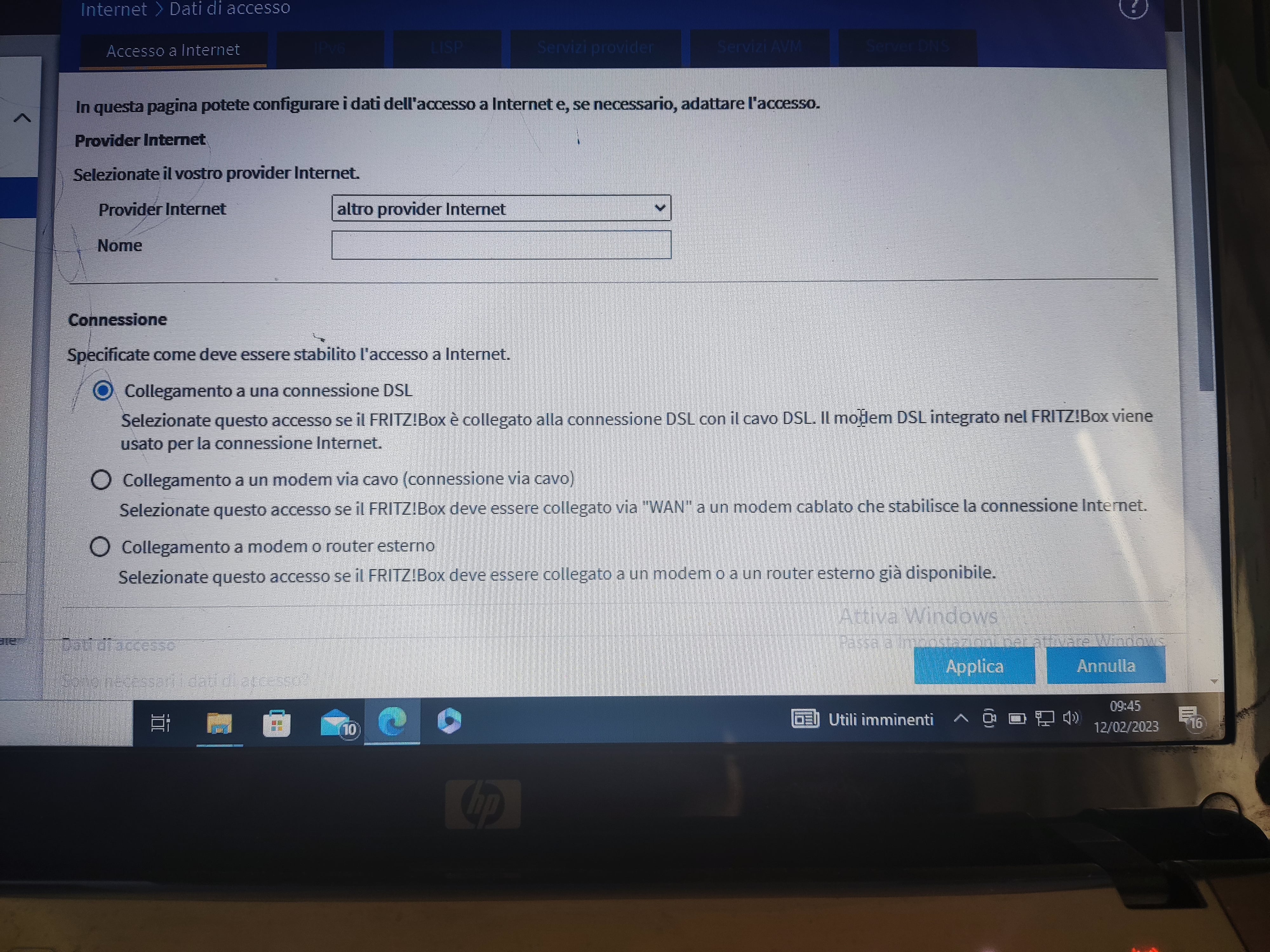

          Falla come altro provider metti come VLAN 835

              Ma qui cosa devo impostare ? Io ho lo spinotto della fibra che entra nel media converter e successivamente il cavo LAN che entra su Wan . Quindi dovrei lasciare la prima spunta anche se mi dice dsl ?
              Il valore che mi dicevi prima dove andrà poi inserito ? Successivamente su servizi provider ?

              Seguite le istruzioni AVM e suggerimenti, impostato tutto come altro provider ed inserito i dati. Ma nulla. Sempre stesso errore .
              Che fare adesso ?

                  Eventualmente mando screen e mi dite da dove impostare e quali valori in caso.
