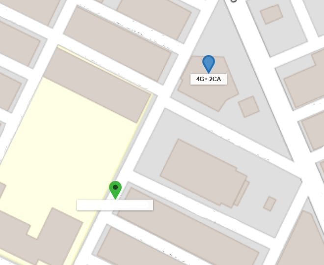

      EDIT: aggiungo screen di LTE Italy
      Questa è la situazione in zona con WindTre
      Questa è la situazione in zona con gli altri (TIM, Vodafone e Illiad)
      Questo significa che WindTre sarebbe l'opzione teoricamente migliore tra le bts 4g?

        NelCamminDiNostraRete EDIT: aggiungo screen di LTE Italy
        Il fatto è che non aiuta molto quel livello di zoom. Il fatto che sia vicinissima Wind3 (anche se solo con 2 bande) non implica che la copertura sia migliore. Come dice giustamente,
        gregorst testare autonomamente le varie bts 4g, aiutandosi con lteitaly e scegliere l'operatore che performa meglio durante tutta la giornata (postemobile, tim fwa ecc)
        È meglio che ti registri su LTE Italy poi, perchè ti vengono mostrati molti più dettagli che non puoi vedere da anonimo.
          Ah capisco, pensavo che uno zoom della zona sarebbe stata la cosa migliore, ma sbagliavo. Errore da principiante scusate...
          Che livello di zoom sarebbe opportuno?
