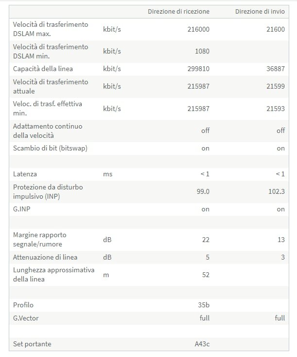

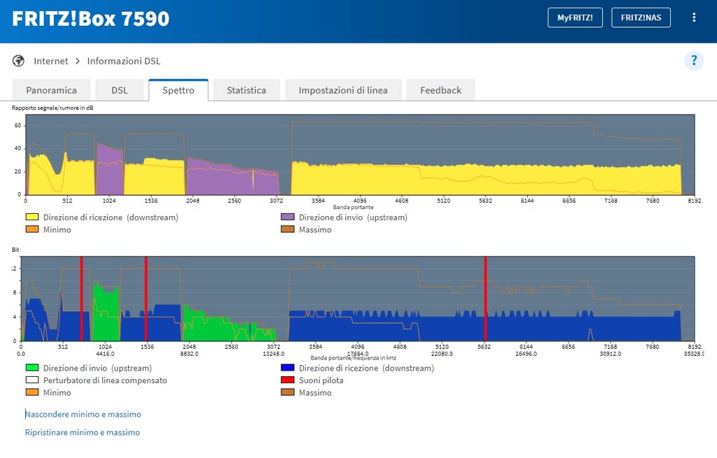

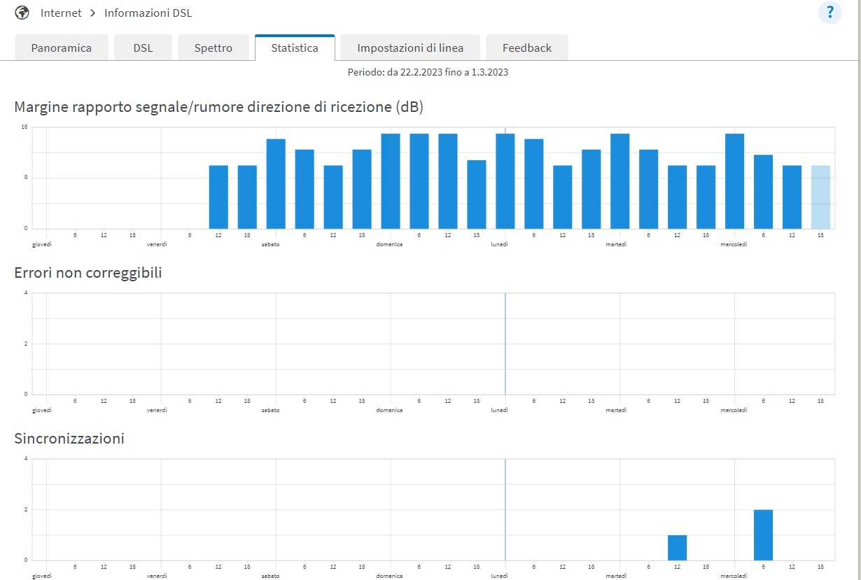

Nel caso del primo screen, il margine è alto perchè avrebbe una capacità in download fuori contratto (come vedi raggiunge la piena portante), non solo distra soli 50 metri, ha anche vectoring attivo.

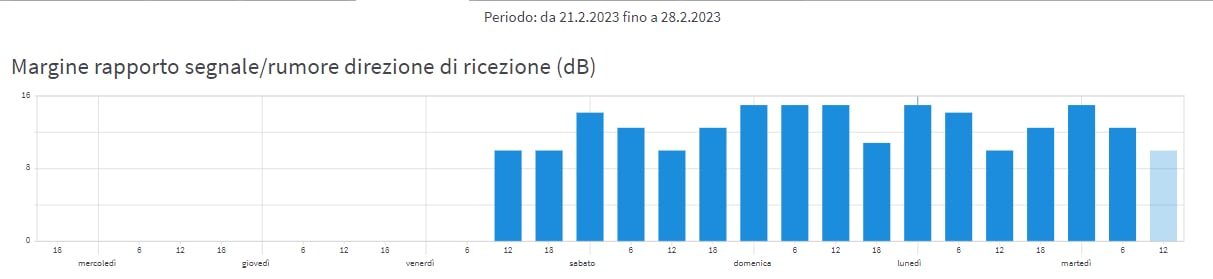

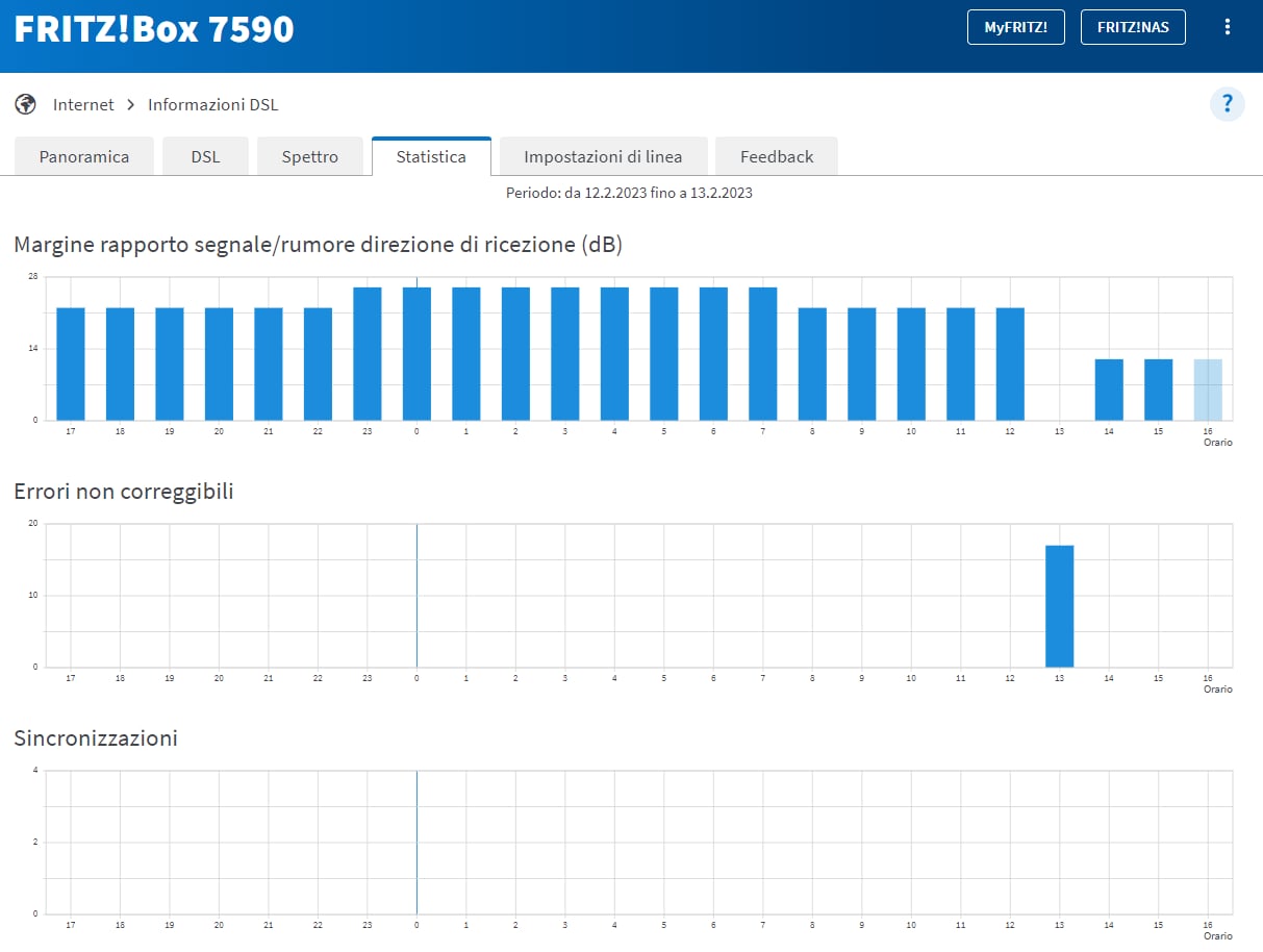

Bisogna capire cosa succede quando si presentano le statistiche del secondo screen

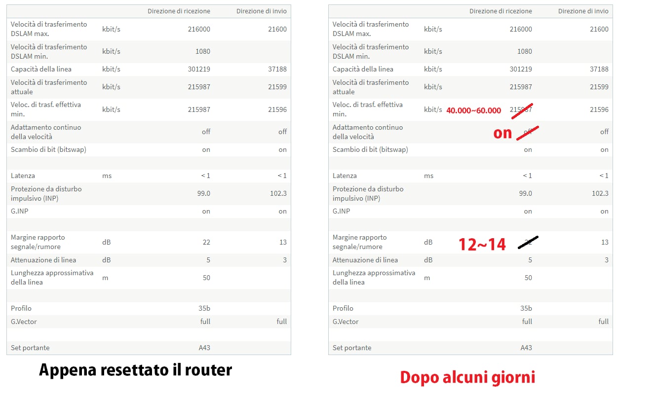

Infatti, non capisco che cosa succede dopo alcuni giorni, verifico la schermata e scopro che da off è passato ad on (adattamento continuo...)

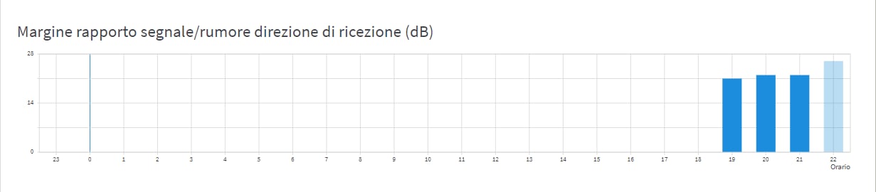

Dagli eventi registrati scopro la data e l'ora di quando è accaduto e praticamente il margine rapporto segnale rumore è calato drasticamente si dimezza e passa dai 2224 dB a 1014 dB

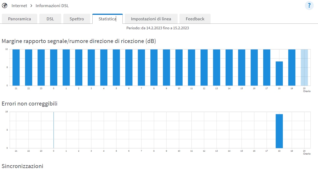

Il fritz mi fa vedere anche la statistica e scopro che a seguito di un errore si abbassa e resta abbassato il rapporto segnale rumore
Ora lo storico non c'è perché è stato resettato, ma nell'orario che capita un errore i dB si abbassano della metà e non si alzano piu'.
Sono costretto a resettare il router e la situazione ritorna normale
JERRY_2000 Infatti, non capisco che cosa succede dopo alcuni giorni, verifico la schermata e scopro che da off è passato ad on (adattamento continuo...)
Questo non è un problema.

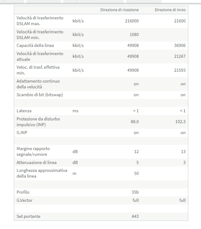

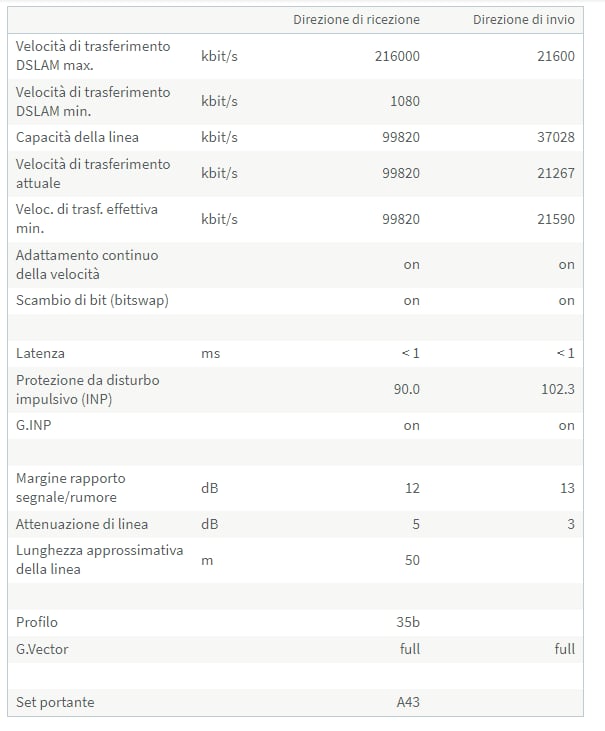

Quando hai il calo di velocità, devi inviare la pagina delle statistiche DSL (come sopra) contenente anche gli errori a fondo pagina.
JERRY_2000 Dagli eventi registrati scopro la data e l'ora di quando è accaduto e praticamente il margine rapporto segnale rumore è calato drasticamente si dimezza e passa dai 2224 dB a 1014 dB
Perchè calando la velocità, viene diminuito il margine rapporto rumore per farti raggiungere una velocità maggiore, di norma ti viene limitato perchè sei a piena portante
Ecco che cosa è successo solo dopo alcuni giorni.
Il Rapporto segnale rumore è sceso a 12 dB, l'adattamento continuo della velocità è passato a ON e ora viaggio a meno di 100Mb.

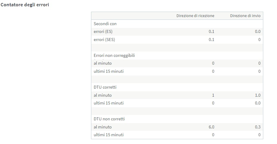

qui gli errori

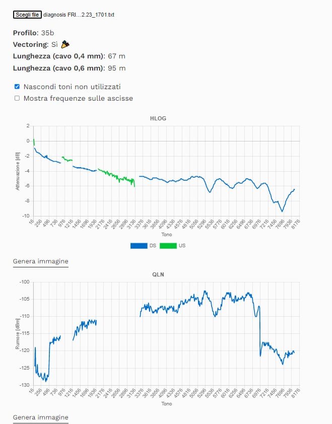

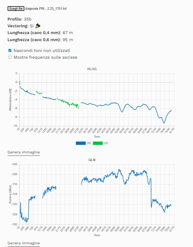

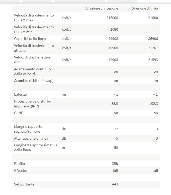

Qui la statistica
Se resetto il router ritorna tutto come prima, ma se lascio le cose così come stanno peggiorerà soltanto, fino a diminuire così tanto che me ne accorgo solo guardano per esempio Netflix a 4K

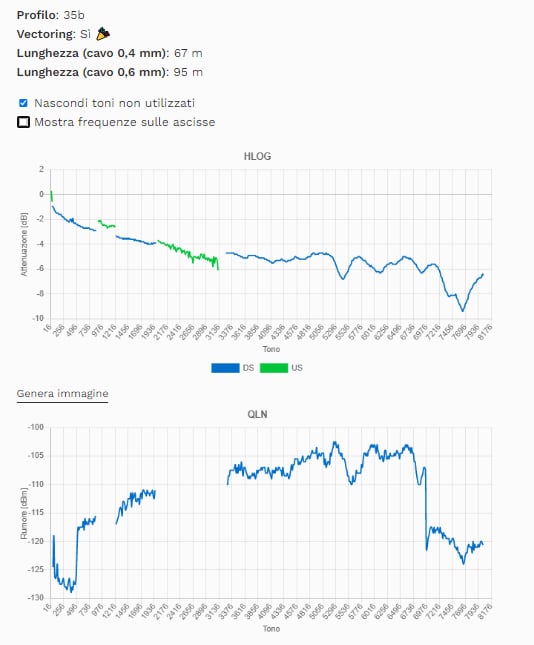

GRAFICO APPENA CREATO
Non vedo tanta differenza tra i due grafici dei dati diagnostici.
E' come se una volta che il bit è andato a ON (quello dell'adattamento continuo) non ritorna da solo e devo per forza resettare il router.

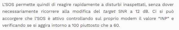

Hai un profilo SoS.
JERRY_2000 Scusa ma non avevi l'SoS, ero con lo smartphone e non avevo notato alcune cose, praticamente l'ONU CAB ce l'hai dentro casa, hai anche il vectoring attivo, vedendo i parametri precedenti, l'adattamento continuo interviene solo poichè agganci più di quello stabilito, poi una volta regolata la velocità dovresti rimanere sempre con la massima connessione, io credo che il problema sia nel FritzBox, che non riesce a stabilizzare la portante in maniera costante, il FW attuale secondo me ha dei problemi, fossi in te farei un bel downgrade o proverei l'ultima beta Inhaus che a quanto pare ha dei driver DSL diversi, oppure torna alla versione 7.20.

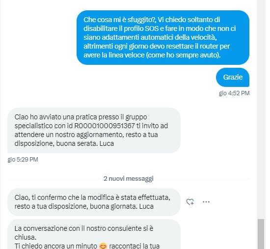

Ho contattato la TIM attraverso il canale di Tweeter, e dopo aver segnalato la mia anomalia con tutti i print screen mi hanno aperto un ticket.
Gli ho chiesto esplicitamente di disabilitare il profilo SOS

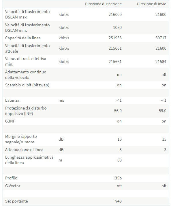

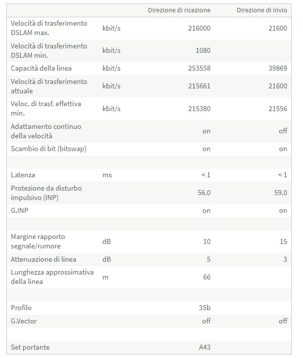

ed ora pur avendo il bit a ON dell'adattamento della velocità, effettivamente non si è piu' abbassata (da sabato)

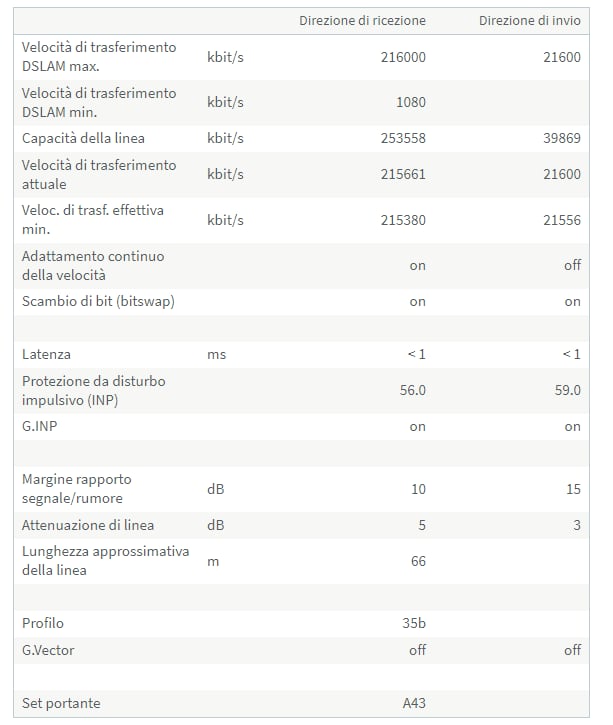

Qualcosa è cambiato sicuramente, infatti ora il rapporto segnale rumore in download varia durante l'arco della giornata tra 10 e 15 dB, i G.Vector è a OFF e la protezione da disturbo impulsivo (INP) è passato da circa 100 a circa 60.
La velocità è sempre rimasta al massimo della linea (200Mb) e non ho avuto distacchi o altro.
Se continua così penso di aver risolto.

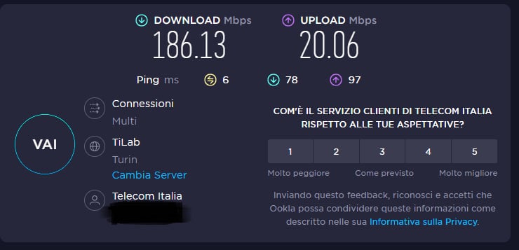

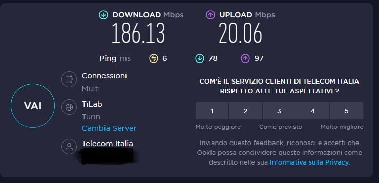

JERRY_2000 adesso se fai uno speedtest con cavo quanto fai?
