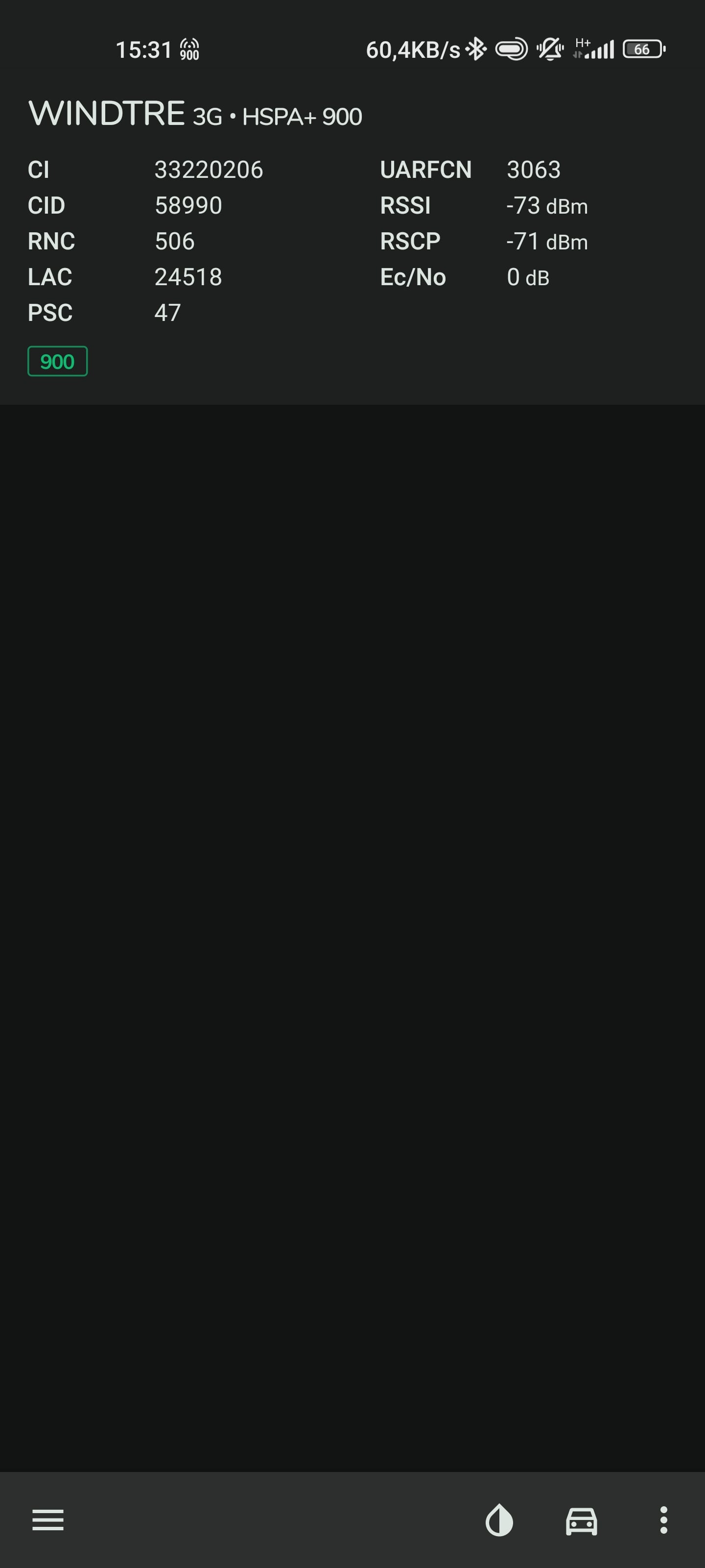

        Celir molte bande 3g sono state comunque convertite in 4g, per wind3 attaccato al ripetitore aggancio solo la 900Mhz.
        Celir Probabilmente la tua SIM iliad sta agganciando il 3G Wind in ran sharing, i dispositivi più vecchi non supportano il ran sharing (= condivisione dello stesso 3G tra più operatori) sul 3G e quindi per questo usi il 2G di Wind in roaming.

                      Potrebbe essere che nella tua zona la rete Iliad 3G è stata accesa e, contestualmente, sia stato staccato il RAN sharing, in questo caso Iliad ha solo 3G a 900MHz (probabilmente incompatibili col vecchio Nokia) quindi hai o rete 4G/UMTSB8 proprietaria o GSM in roaming.
                      Dipende dalle app, alcune non sono affidabili nel calcolo della banda agganciata, magari si affidano a convenzioni sulla numerazione dei settori non seguite dall'operatore. Verifica dall menu di sistema del telefono la portante di downlink.
                        DavideDaSerra Potrebbe essere che nella tua zona la rete Iliad 3G è stata accesa e, contestualmente, sia stato staccato il RAN sharing, in questo caso Iliad ha solo 3G a 900MHz (probabilmente incompatibili col vecchio Nokia) quindi hai o rete 4G/UMTSB8 proprietaria o GSM in roaming.
                        Nel messaggio iniziale ha detto che è sempre connesso al 3G B1, il Nokia N8 lo supporta e la rete proprietaria iliad non dovrebbe irradiarlo

                        Ma fai attenzione che essere su rete proprietaria in 4G, non preclude il poter essere in ran sharing in 3G. Anzi se sei connesso al 3G B1 sicuramente lo sei, iliad non ha 3G B1 attivo o almeno se lo è non è qualcosa di diffuso.
