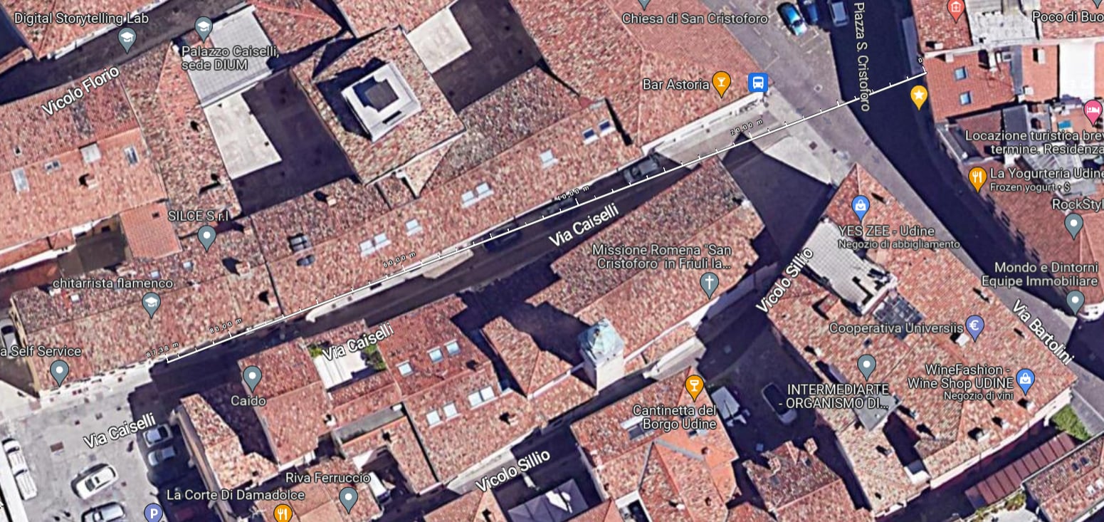

                Volt non capisco bene:
                Con questa soluzione deve avere la connessione in entrambe gli stabili o mi basta averla da una parte e con il sistema che proponi trasmetto il segnale all'altra sede?
                Altra domanda da neofita.
                Con il collegamento "punto punto" il segnale potrebbe essere disturbato dal transito di automezzi che interrompono la linea visuale?
                Lo chiedo perchè le "parabole" sarebbero a circa 2,70 mt di altezza
