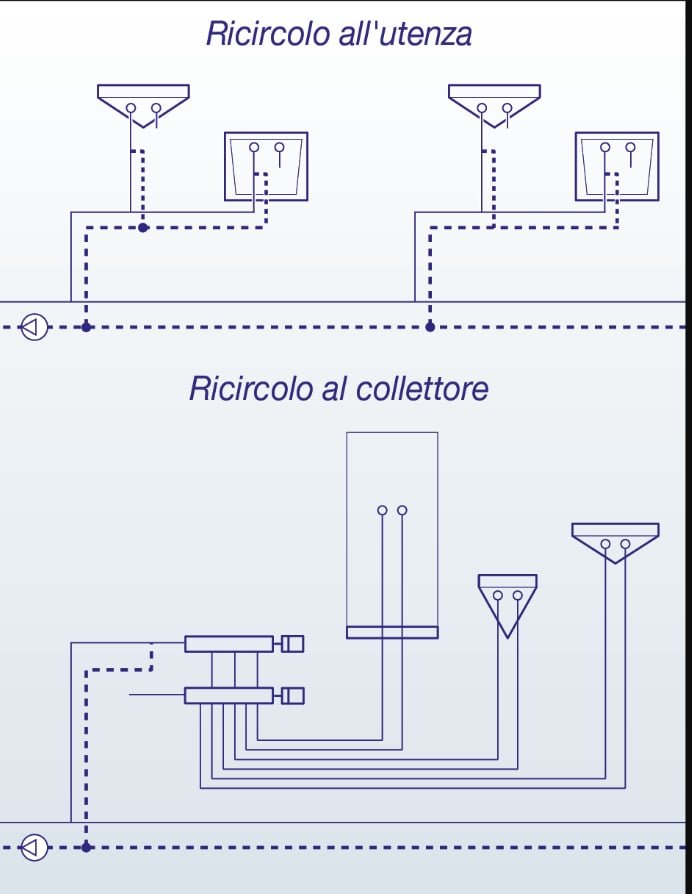

      Articiok attualmente l'acqua sanitaria è impostata a 40°C (eventualmente aumentandola ci metterebbe meno ad arrivare ai rubinetti o non c'entra nulla?)
      Non ti hanno fatto un sistema di ricircolo per l'ACS? anche io la tengo a 40 gradi sempre Immergas Victrix Tera, ho il ricircolo e con quel sistema l'acqua calda è immediata, certo consumi poco di più, ma vuoi mettere attendere 3. 4 minuti o averla immediatamente,.

          antonioerpanettone Non ti hanno fatto un sistema di ricircolo per l'ACS? anche io la tengo a 40 gradi sempre Immergas Victrix Tera, ho il ricircolo e con quel sistema l'acqua calda è immediata, certo consumi poco di più, ma vuoi mettere attendere 3. 4 minuti o averla immediatamente,.
          indendi un bollitore?
          so che è optional ma solo sulla versione Plus, la mia naturalmente non lo è.

              Articiok indendi un bollitore?
              Ci sono dei kit appositi dal costo di circa 400€, oppure un sistema semplice lo può installare l'idraulico/elettricista, in pratica al rubinetto arrivano 2 tubi, tramite un circolatore comandato da un Termostato e da un Timer, la pompa si mette in funzione in base ad un orario predefinito, esempio, dalle 5 alle 22, orario dove si usa l'acqua calda, sotto un un semplice esempio.
