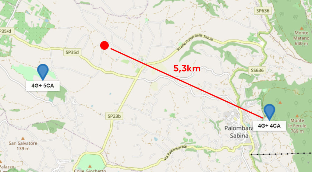

La BTS a cui mi connetto è una stazione sia WINDTRE 4g+ 4CA, sia TIM 4g+ 2CA (dati LTEitaly).
Casa mia dista 5,3km in linea d’aria, e ha una vista diretta sulla BTS, che è sul monte, più elevata.
Nella foto ho messo un rettangolo che approssima la posizione della BTS, ci vorrebbe un telescopio per sapere il punto preciso 😂.
Come vedete dalla mappa, c’è anche un’altra BTS più vicina (5CA), ma è dietro una collina e coperta da case e alberi, quindi non prende, nemmeno il telefono ci si aggancia.

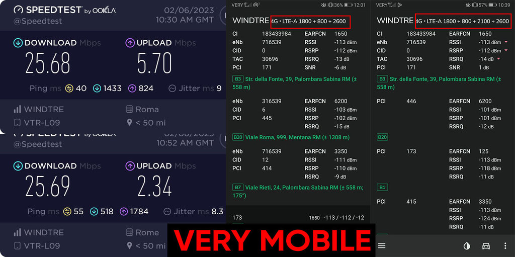

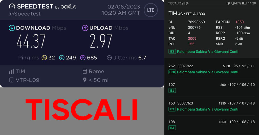

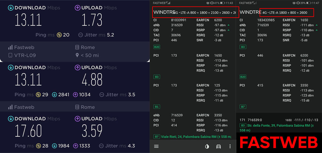

Testando da casa mia, ho provato le reti WINDTRE (con SIM Fastweb e Verymobile) e TIM (sim Tiscali), ed ecco i risultati:
TISCALI: molto veloce (anche se a intermittenza) ma sembra che prenda solo la banda 3. Per caso sapete come mai non aggrega più bande? Da LTEITALY dice che la torre dovrebbe essere TIM 4G+ 2CA, ma non mi risultano questi 2CA.
VERY MOBILE: veloce ora, ma spesso lenta negli orari di più carico, o quando ha cattivo segnale (si scende ai 5mbps se va bene). A volte si sconnette. La cosa più grave è che VERY è cappata a 30mbps dall’operatore, quindi più di quello non posso ottenere.
FASTWEB: veloce quando vuole lei. Il ping è il più basso. È la stessa rete di VERY ma è più lenta (forse ha a che vedere con il server speedtest?). Ieri (domenica) pomeriggio e sera era inutilizzabile da quanto era lenta (c’è da dire però che la uso su modem 4g senza carrier aggregation, solo 1 banda).
In teoria Fastweb non ha cap, dovrebbe arrivare fino a 1Gbps massimo teorico.

Ho notato che le SIM windtre si agganciano a 3 o 4 bande con il mio cellulare, addirittura in uno degli screenshot sopra sembra che prenda 5 bande, ma mi sembra strano (se non impossibile), correggetemi se sbaglio.

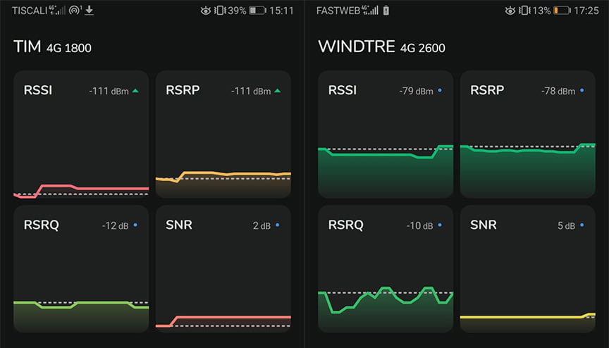

Ma non è finita qui. Spinto dalla curiosità e dallo spirito scientifico investigativo (😁) mi sono spinto ai confini del testabile, e sono salito in macchina sul monte, fino ad un punto molto vicino alla BTS, di fronte ad essa, totalmente libero da ostacoli, e con poche case intorno per non avere interferenze.
Il risultato è stato spettacolare: il segnale è migliorato molto (vedi foto).
FASTWEB in quel punto mi faceva minimo 50mbps fissi, ad ogni test, con 4 tacche di ricezione fisse.
VERY mobile purtroppo è cappato a 30mbps, e quindi mi faceva i 30 fissi.
Anche TISCALI era molto veloce, si avvicinava sempre ai 55 / 60 mbps, però sempre con solo la banda 3.
