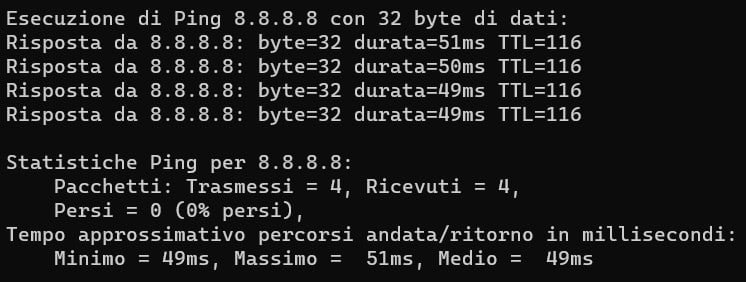

            Ma un bel ping e trace da riga di comando su 8.8.8.8 ?
            Speedtest appena avviato cmd
            Vodafone Milan
            WINDTRE Milan
            8.8.8.8
            Spero di non aver sbagliato nulla, non avevo mai fatto speedtest in questo modo
              Alekiwi la latenza alta già al secondo hop suggerisce appunto le ipotesi: o Wind3 si sta facendo consegnare il tuo comune agli antipodi e/o OpenFiber ha rilegato il PCN con lo spago.
              Sarebbe utile chiedere agli ISP su questo forum se eventualmente hanno già clienti e testare direttamente, altrimenti sei un po' al buio. Il comune vedo è stato rilegato da OpenFiber a fine settembre secondo le nostre liste.
                x_term
                x_term Il comune vedo è stato rilegato da OpenFiber a fine settembre
                Corretto, inoltre qui io sono il secondo ad avere FTTH in quartiere
                L’altro, il primo, ha FTTH SKY, ma non so minimamente chi sia (mi sarebbe piaciuto saperlo per avere un suo feedback). Mi è stato riferito dal tecnico quando ho chiesto di chi fosse l’altro ed unico cavo di fibra già collegato al CNO
                x_term la latenza alta già al secondo hop suggerisce appunto le ipotesi: o Wind3 si sta facendo consegnare il tuo comune agli antipodi e/o OpenFiber ha rilegato il PCN con lo spago.
                Concordo, secondo me entrambe.
                Probabilmente passare a un ISP raccolto a Milano potrebbe ridurgli la latenza. Se WindTre lo raccoglie a Napoli (esempio) potrebbe più che dimezzarsi nel migliore scenario.
