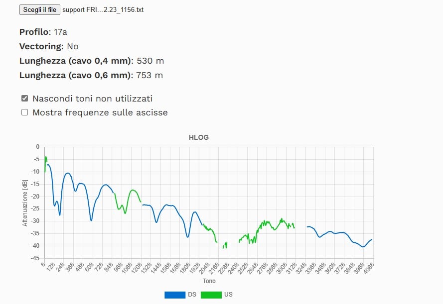

            ti allego anche i grafici in caso servissero

              ZultanToms ti allego anche i grafici in caso servissero
              Hai derivazioni evidenti - forse non solo quello (@Hadx?) quella di 4m potrebbe essere anche interna - sono state scollegate le prese alle quali non è connesso il modem? Va proprio scollegato il ramo morto del cavo, non solo la presa.

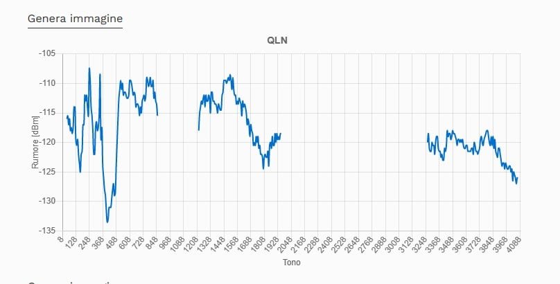

                    ZultanToms altro giorno é caduta due volte di fila e se vai a guardare ha fatto due sparate di errori
                    Sembrerebbe quasi qualche disturbo "Single Isolated Impulse Noise" (SHINE) - ma non è facile capire cosa li crei. Di solito sono creati da apparecchiature elettriche quando vengono accese/spente, ma da come descrivi la zona non è certo una zona industriale - ma certe vecchie apparecchiature anche domestiche sono in grado di creare interferenze.

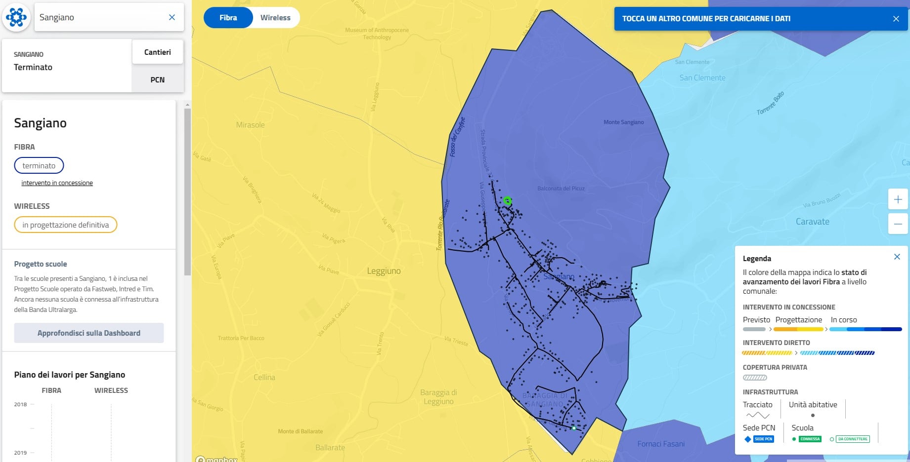

                    ZultanToms ogni tanto sul muro vedo una scatola grigia con scritto Bul ma i cavi sembrano vecchi marci.
                    Se è BUL non saranno tanto vecchi - verifica se sei raggiunto dalla fibra BUL, ti risolverebbe questi problemi.

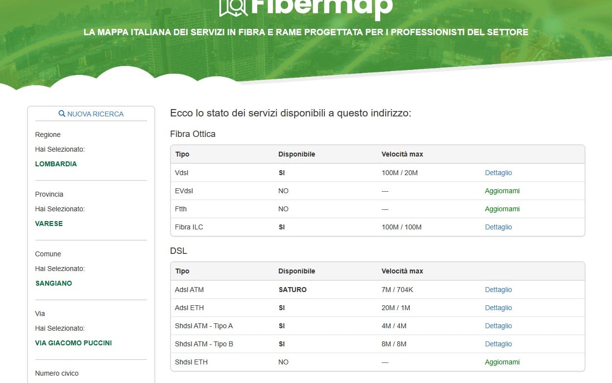

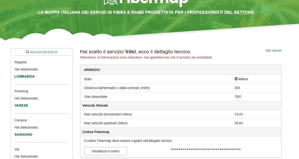

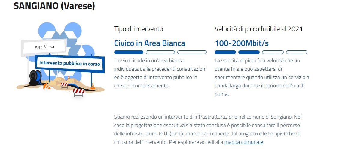

                              ZultanToms per la faccenda del Bul magari mi spiego male io. ci sono i fili del telefono sotto ai tetti. ogni tanto un filo da lí scende verso queste scatole che sono in basso, tipo a due metri e mezzo da terra
                              Se clicchi sulla parola BUL sottolineata in verde ti porta alla wiki... clicca sul piano aree bianche, se vedi i PTE BUL significa che dovresti anche essere coperto in FTTH BUL, che TIM, vodafone, iliad e Fastweb non vendono.
                              Altrimenti dicci almeno il comune e si controlla.
